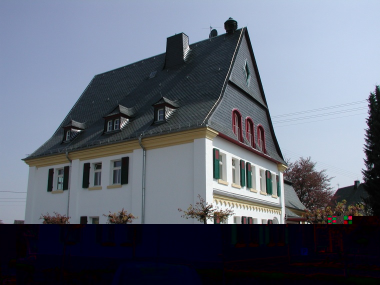

ich habe heute Bilder von der Sirene in Rheinböllen gemacht, die ich 2006 hier vorgestellt hatte.
Erfreulicherweise wurde das Gebäude, in das mittlerweile die Gemeindeverwaltung eingezogen ist, saniert. Die Sirene hat dabei auch einen neuen Anstrich und vorallem eine neue Wartungsplattform erhalten. Details könnt Ihr auf den (unbearbeiteten) Bildern sehen.
Grüße!
Zustand 2006
Zustand 2006
Zustand 2009
Zustand 2009
Zustand 2009
Zustand 2009

Wow, da scheint aber einer in der Gemeinde zu wissen was er für ein schönes Schmuckstück auf dem Dach hat. Sieht sehr gut aus...
Re: Rheinböllen (Hunsrück) - Zweimotorige Sirene
Holla, das nenne ich aber werterhaltung. Die ist bestimmt einiges wert, wenn die noch 50 Jahre hält.
