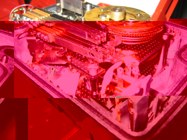

Ich habe hier einen alten Feuermelder zu dem ich technische Infos suche.
Im inneren ist eine Ablaufsteuerung untergebracht mit einem Typenrad. Die funktion dürfte ähnlich wie bei den Programmschaltwerken der Sirenen sein (Handauslösegeräte)
Kennt jemand diese Technik? Hat jemand interessante Links oder Unterlagen?
Ich hab Bilmaterial angehängt.

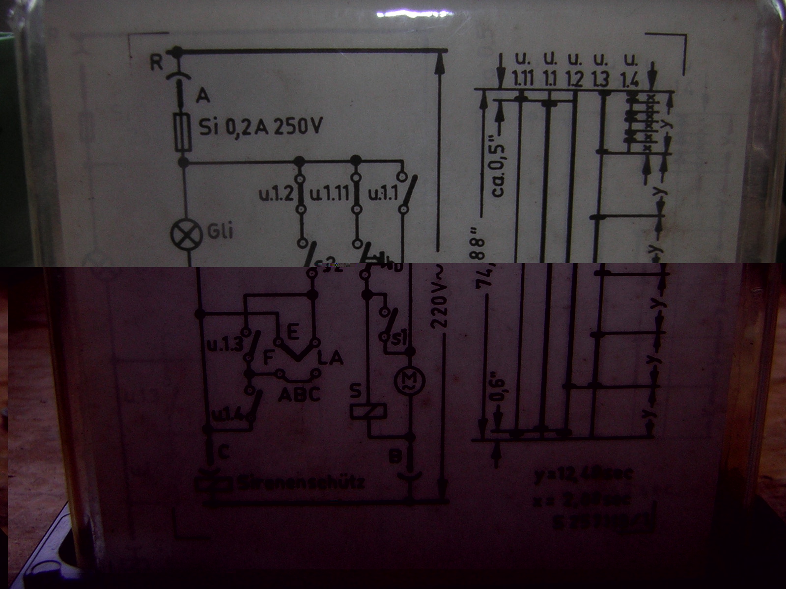

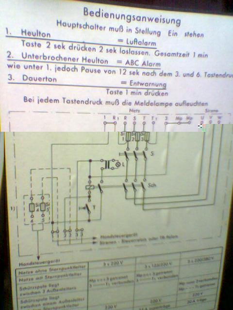

Leider habe ich zu diesem speziellen Melder kein Schaltplan, jedoch packe ich in den Anhang mal einen Schaltplan vom Taktgeber für mehrere Signale (so ein Teil, was im Schaltkasten eingebaut ist)
Hinter deinen Melder komt direkt das Sirenenschütz! Du benötigst eigetlich nur 3 Adern um den Melder zu betreiben (L, N, Schaltdraht, PE, wenn nicht Schutzisoliert empfohlen!)
Das zweite Bild im Anhang ist der Schlatplan von einem Sirenenschützkasten. Unten an den kleinen Klemmen kommt der Melder dran! 1=L; 2=Schaltdraht; 3= Neutralleiter
Ich hoffe, dass alles zu erkennen ist?!
Sirenenschütz
Sirenenschütz
Tektgeberschaltplan
Tektgeberschaltplan

Diese Schaltbilder kenne ich. Hab selber ein Handauslösegerät.
Was ich suche ist wohl im Telefonbereich zu suche. Da a und b anzuschließen sind.
Hab durch messen herausgefunden das dieser Melder über anlegen von 60V aus der ferne auszulösen war.
Aber wieso? Man mußte ja hinfahren und den Melder wieder aufziehen.
