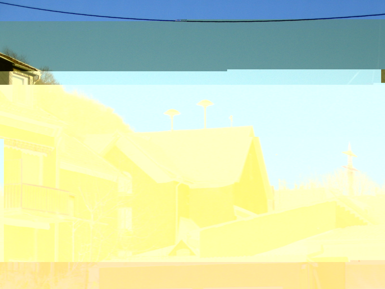

wofür stehen eigentlich an einigen Standorten wie z.B. in Oberwesel/Rhein oder auch in Linz/Rhein auf dem selben Dach zwei augenscheinlich baugleiche Sirenen direkt nebeneinander? War da etwa eine Sirenenweiche teurer als eine zweite Sirene, oder waren sich etwa verschiedenen Nutzer wie vielleicht Feuerwehr und Warndienst nicht "grün", oder ging es um eine Erhöhung der Lautstärke, ohne dass man in eine HLS investieren wollte?
Und gibt es irgendwo einen Standort, wo solche Doppelsirenen tatsächlich synchron laufen? Den Sound stelle ich mir interessant vor, nicht weil es einfach lauter wird, sondern weil es aufgrund der sicherlich nicht exakt gleichen Tonhöhe (die E57 hat ja laut Typenschild Drehzahltoleranzen von +/- 110 U/Min) zu interessanten Effekten wie Schwebungen kommen könnte.

Ich denke was er meint ist das zum Beispiel zwei E57 zusammen auf einem Dach sitzen.

Es ging natürlich um E57, die bekanntlich keine radiale Richtwirkung haben.
Danke für den Link! In den Beispielen handelt(e) es sich allerdings wohl jeweils um zwei verschiedene Modelle: Eben die ältere L141 oder Ähnliche und deren Nachfolgerin in Form einer E57. Vermutlich hat der Bund im Rahmen der Vereinheitlichung dann unabhängig von der bereits vorhandenen Altsirene seine Einheitssirene dazu gesetzt und auch mit einer eigenen unabhängigen Ansteuerung versehen, während die Feuerwehr ihre alte Anlage unverändert weiter betrieben hat. Könnte ich mir jetzt so denken.
Daraus leitet sich aber eine weitere Frage ab: Hat der Bund bei der Installation seines Zivilschutz-Warnsystems ab Ende der 50er eigentlich AUSSCHLIESSLICH die damals übliche E57 verwendet, oder wurden auch Altanlagen in Form von L141 oder sogar die schweren WKII-Geräte an die Warnämter angeklemmt? Falls ersteres der Fall ist, wäre das natürlich ein weiteres Indiz dafür, das diese Doppelsirenen daher resultieren, dass der Bund eben seine E57 auf Dach gesetzt hat, während die örtliche Feuerwehr lieber ihr altes Schätzchen weiter betreiben wollte.
In Linz/Rhein scheinen allerdings wohl eher zwei völlig gleiche E57 auf dem Dach eines normalen Wohnhauses mitten im Wohnort zu stehen, und die Sirenen scheinen auch altersmässig nicht allzu verschieden zu sein, wenn man sich die "Patina" auf den Schutzdächern anschaut (Fotos mache ich sicherlich auch bald mal). Daher bleiben da bei mir schon Fragen offen, wieso man keine Sirenenweiche verwendet hat, und sich bei verschiedenen Betreibern die Kosten für nur EINE Sirene teilt. Eine Weiche ist ja sicherlich deutlich billiger als eine zweite E57 mit Mastmontage, Steuerung, Blitzschutz und allem drum und dran.

Ich kenne auch das eine oder andere Gebäude mit 2 Sirenen auf dem Dach. Es handelt sich hierbei allerdings nie um "zeitgleich" montierte Anlagen. Bei den Zwillingen, die ich kenne, ist eine E57 und eine L141 montiert. Die Letztere war eben vorher schon dort montiert um die örtliche FFW zu alarmieren. Als dann der Bund das KatS- Netz aufgebaut hat, wurden vorhandene Feuersirenen oftmals belassen, um eine saubere Trennung zu haben.
Eine Weiche war ja übrigens sowieso bei jeder KatS- Sirene verbaut. Die trennte bei Alarmierung allerdings die Telefonleitung der Bewohner von der Kat- Leitung, bzw. hat die "normale" Leitung totgelegt.
Für Feuerzwecke wurde ja nicht über die Postweiche alarmiert!!!

oberwesel ist ne mischung aus alter rathaussirene (vermutl. L141 >> blechdach) und neuer E57.
Ebenso so ein Ort an der mosel, kenne den namen zur zeit leider nicht.
aber ebenso zwischen erpel und linz in kasbach, stehen auch 2 e57 auf dem dach und zwar in der höhe verschieden. ob hier der hochwasserschutz ne rolle spielte...ein blick auf die ansteuerung würde klarheit verschaffen...

Die Sirenenweiche war in jeder Anlage für den Warndienst und hat nix mit gemeinsamer Nutzung für 2 Dienste zu tun, sondern dazu die Telefonleitung (ab-Doppelader und Erde) für Telefonieren und Motoransteuerung Sirenenseitig über "Postrelais" zu verwenden. Sie reagierte darauf, das die Vermittlungsstelle fürs Telefonieren die klassischen 60V als Betriebsspannung, Rufspannung zum bimmeln usw. anlieferte und wenn die Sirene aktiviert wurde eine andere Versorgung anlegte (ich glaube verpolt und was mit Erdbezug), bei denen nix mehr mit Telefonieren ging aber die Weiche das Relais bestromte was wiederum den Schütz anziehen liess und der wiederum.... Feuerwehr kam wenn dann zwischen Postrelais und Schütz nachträglich dazu. Ich muß mal meinen Dad interviewen was da genau abging.

Viel mehr Lautstärke ist bei zwei gleichen Sirenen nicht zu erwarten, die würde eher chaotisch schwanken. Wenn zwei Töne nah genug beieinanderliegen löst das Hirn den Unterschied nicht mehr auf, sondern ist eher so daß der Ton mit der Differenzfrequenz pulsiert: Die Elektro-Hörmänner (ECN) benutzen afaik 425 und 415 Hz aufsummiert, aber einen mit 5 Hz amplitudenmodulierten 420 Hz Ton kann man praktisch nicht mehr davon unterscheiden.
(Herzliche Einladung dazu, das mit Audacity oder einem ähnlichen Audioprogramm auszuprobieren - wers kann kriegt ein Bier wenn er das Verfahren beschreibt und mir die Rechte abtritt.)
Diese Schwankung kann das Signal aber "auffälliger" machen !
Meine Vermutung geht auch eher in die Richtung, das Feuerwehren einfach was eigenes "wollten" oder sich nicht an die WD-Sirene rantrauten aus Angst, was zu versauen ?
