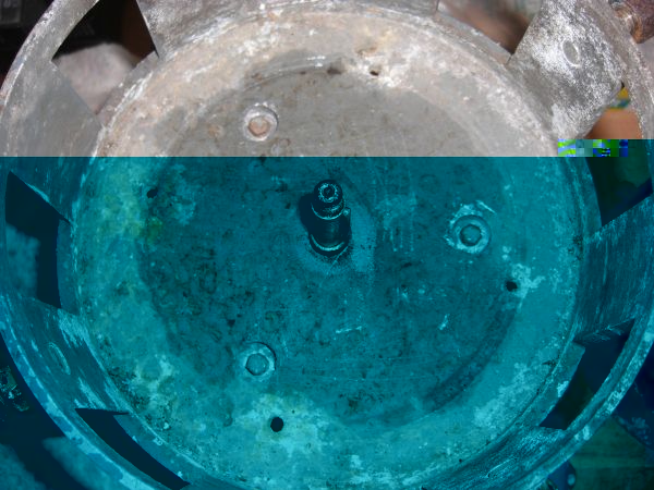

Das Ding (Rotor) bekommst du ganz einfach mit einem Abzieher ab. Die Antriebswelle schaut oben raus, man kann den Abzieher da gut ansetzen.Danke, aber wie bekomme ich das Ding mit den drehenden Löchern ab.
Wenn du den Rotor abgezogen hast, sollten daunter drei Schrauben (siehe Bild) zum vorschein kommen. Diese musst du noch lösen, dann kannst du den Stator mit sampften Schlägen eines Gummihammers vom Fuss trennen. Danach solltest du problemlos die Antriebswelle entnehmen können.
Gruß Teefix
