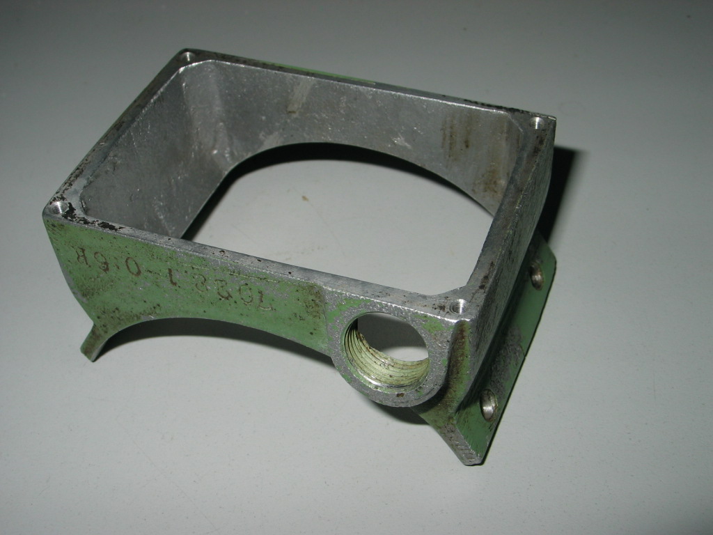

ich habe eine Sirene erstanden und möchte diese jetzt restaurieren, neu Lackiren. Die Sirene habe ich soweit auseinander gebaut und gereinigt, lose Farbe ist ab. Die Sirene bekommt neue Kugellager und einen neuen Anlaufkondensator. Die Originalfarbe war so ein Grünton, Rotor und Stator. Ich denke das grüne sollte ich auch so wieder herstellen oder ? Nur den Rotor würde ich gerne farblich absetzen, weil ich es optisch schöner finde, zB. rot, silbern oder schwarz ?
Die Bauteile sind wohl aus Aluminium, ein Sandstrahlgerät habe ich leider nicht. Wie lackiere ich das Teil am besten ? Reicht eine Sprühdose oder besser mit Kompressor und Sprühpistole arbeiten? Einen Kompressor und Pistole habe ich, jedoch für so ein paar Teile würde ich lieber zur Sprühdose greifen.
Wer hat Erfahrungen mit Aluminium bzw. Sirenen lackieren ?
Anbei die Bilder.
Viele Grüße, Jens

Gehäusebauteile
Gehäusebauteile
Gehäusebauteile mit original Farbe

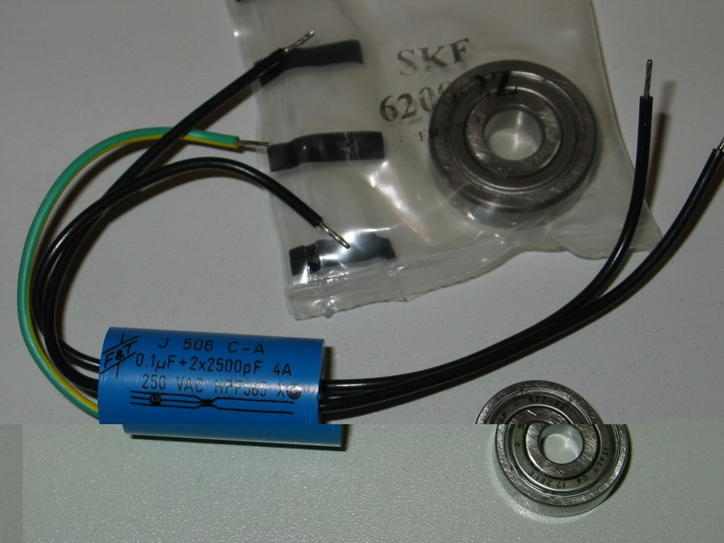

Hier die Daten der Kugellager:
1 x 6200-2Z (Rillenkugellager 6200-2Z SKF 10x30x9)
1 x 627-2Z (Rillenkugellager 627-2Z SKF 7x22x7)
Das wären beidseitig geschlossene Kugellager (2Z oder ZZ), im Original waren sie ja offen, sie müssten aber problemlos gegen die geschlossenen gestauscht werden können.
Bei dem 627-2Z gebe ich aber keine Garantie, da ich die Größe nur durch Ausmessen festgestellt habe. Ich müsste mich aber schon arg vermessen haben, wenn es nicht passen sollte. Das andere Lager habe ich nach Nummer bestellt, dass müsste auf jeden Fall passen. Abschließendes kann ich Dir mitteilen, wenn ich die Lager eingebaut habe.
Der Entstörkondensator hat 0,1 µF + 2 x 2500 pF (5 polig).

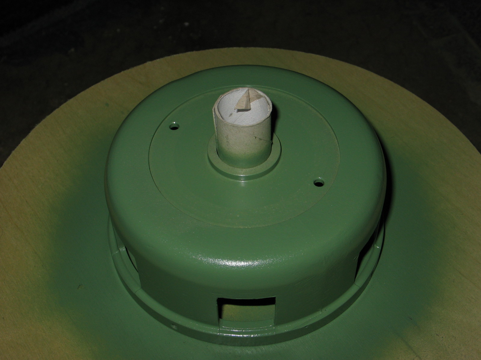

Die Farbe habe ich nicht 100% runter bekommen, aber ich habe das erste Teil nun mit Alu Grundierung besprüht und in RAL 6011 auf einem Drehteller bestehend aus MS20 Sierene, Kleberolle und Holzscheibe lackiert.
Anbei die Fotos, Gruß Jens
Neuer Anlaufkondensator/Entstörkondensator + Kugellager
Lackierteller
Lackierteller
Rotorgehäuse lackiert
