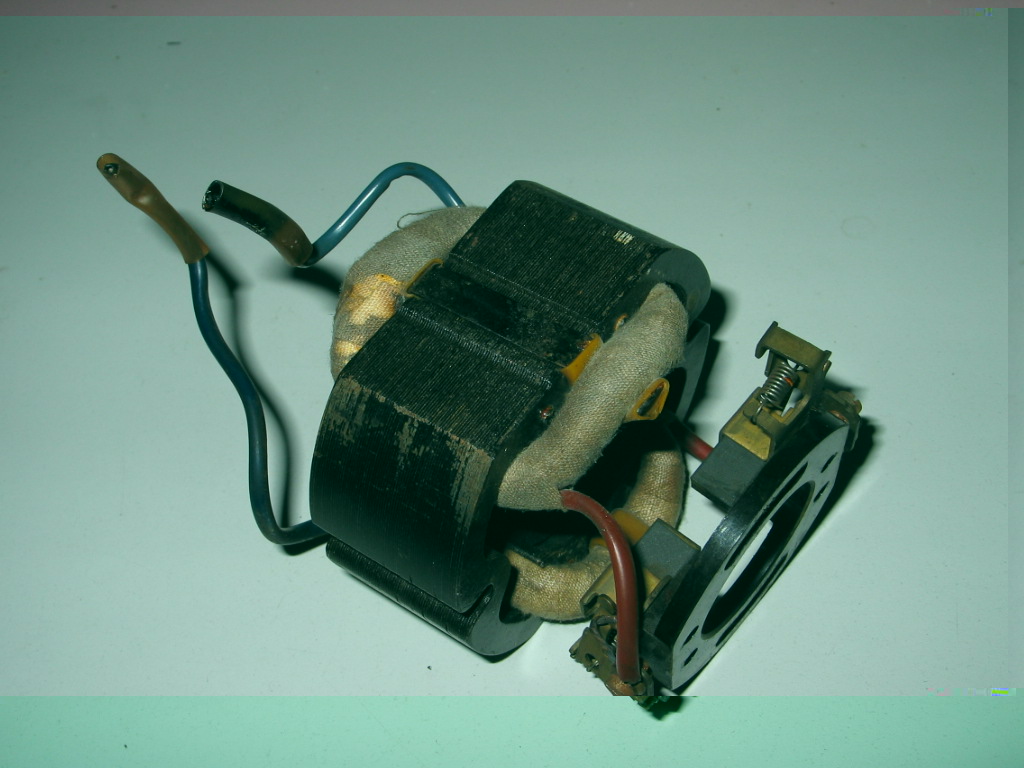

wenn deine Kohlen so mittendrin sind brauchst du sie eigentlich nicht zu wechseln, es sei denn du möchtest die EMB als Dauerläufer einsetzen. Neue hab ich mir unter dem Stichwort "Kohlebürsten" bei e...y bestellt Vorher LXBXH messen und auf den Anschluß achten - waren garnicht so teuer.
Um am Anfang einen besseren Kontakt zu haben hab ich die Kohlen im Durchmesser des Kollektors hohl geschliffen. (Besenstiel, feine Schmirgelleinwand rum, und vorsichtig ein paar Hübe gemacht)

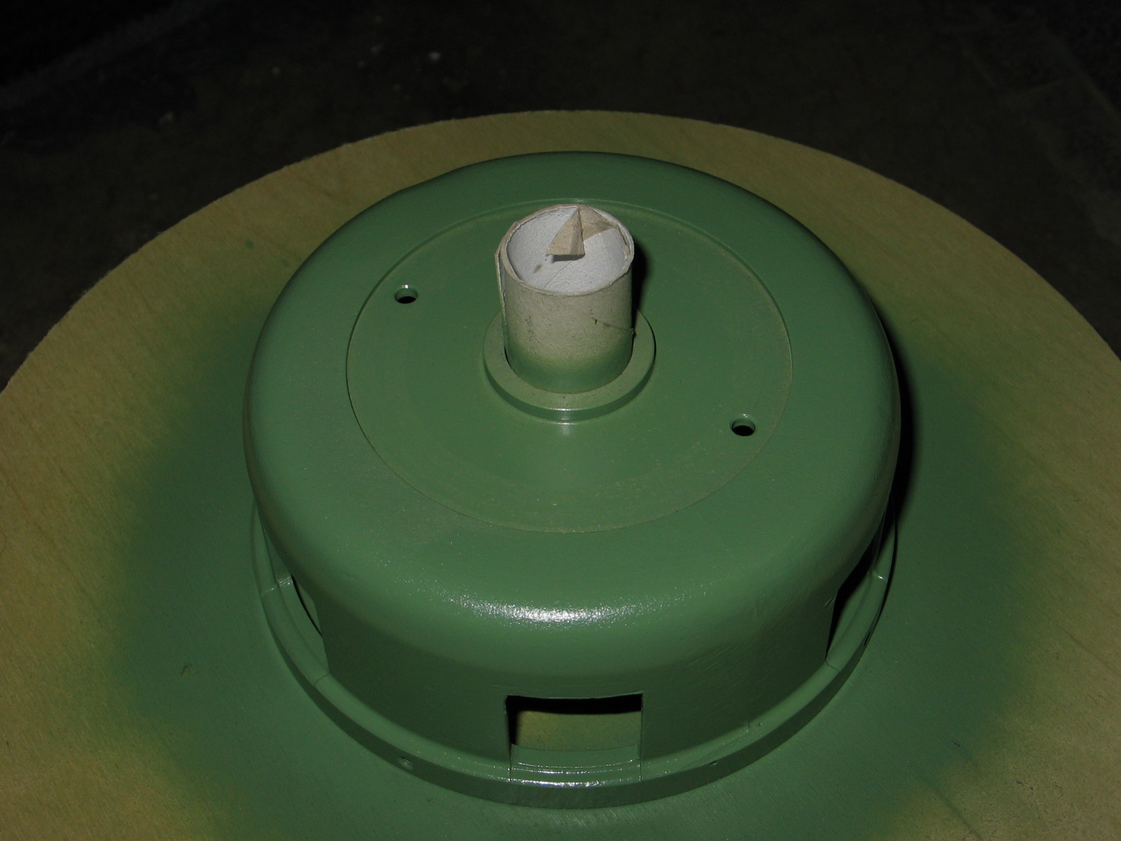

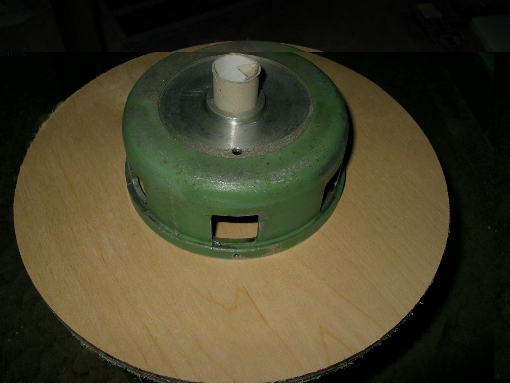

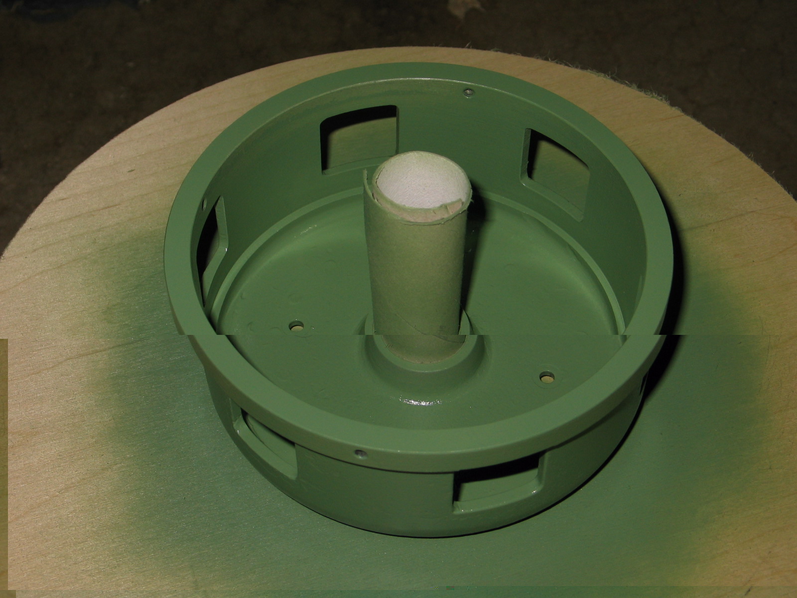

Na ich denke ich lasse die Kohlen dann erst mal so, man bekommt sicherlich immer wieder mal welche nach, sollten sie wirklich runter sein, und als Dauerläufer benötige ich sie nicht, sie soll nur funktionsfähig sein um auch mal zu laufen.
Die Farbe habe ich nicht 100% runter bekommen, aber ich habe das erste Teil nun mit Alu Grundierung besprüht und in RAL 6011 auf einem Drehteller bestehend aus MS20 Sierene, Kleberolle und Holzscheibe lackiert.
Anbei die Fotos, Gruß Jens

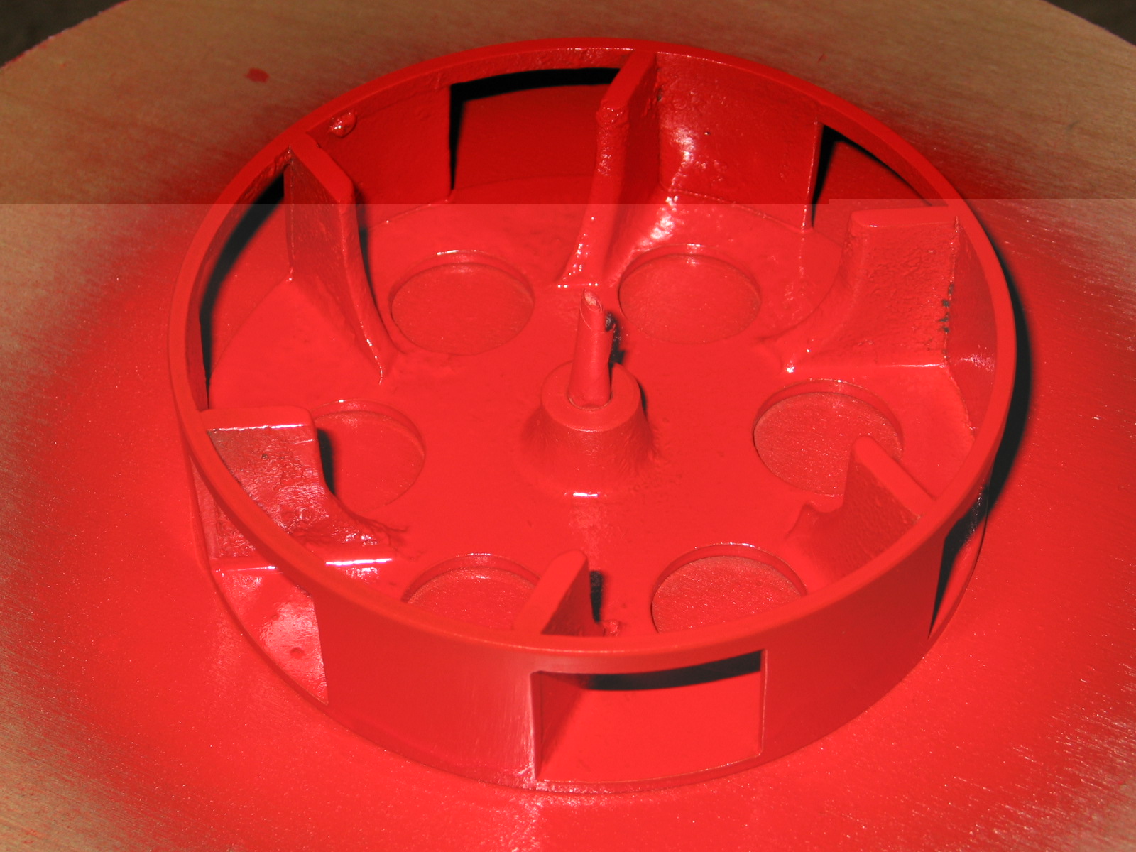

der Rotor bekommt RAL 3020 also ein intensives rot. Das RAL 3000, was Du benutzt hast, hatte ich im Baumarkt zwar auch in der Hand, aber ich dachte ich mache es noch ein Tick kräftiger, naja wir werden sehen wie es dann später aussieht.
Den Rotor mußte ich erst mal in Nitroverdünnung baden, weil ich keine Sandstrahlmöglichkeit habe, aber die dunklen Flecken habe ich relativ gut weg bekommen, anbei das Foto vom blanken Rotor, die Lackierung dauert noch etwas.

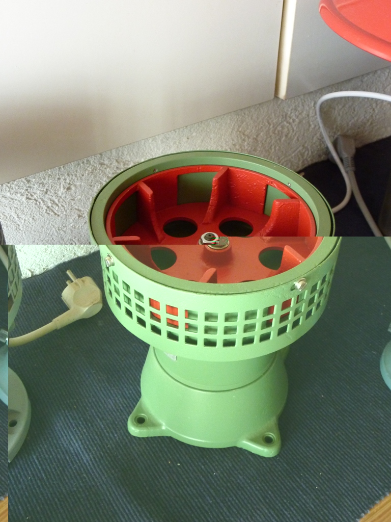

Re: Sirene Lackieren
Neue Bilder:
war nicht ganz einfach den Rotor zu lackieren, außen läuft es schon minimal runter während es innen an den Flügeln noch nicht 100% deckt,.
Gruß Jens
Gruß Jens
Hi,
Das Rot (das übrigens m.W. das gleiche wie bei der DB ist) mit dem grünen Stator sieht ja echt klasse aus!
Kai
Kai
Hi, ja ich finde auch das hebt sich gut ab und das soll es ja auch; original war der Rotor ja auch grün, genau wie das Gehäuse.
Gruß Jens
Gruß Jens

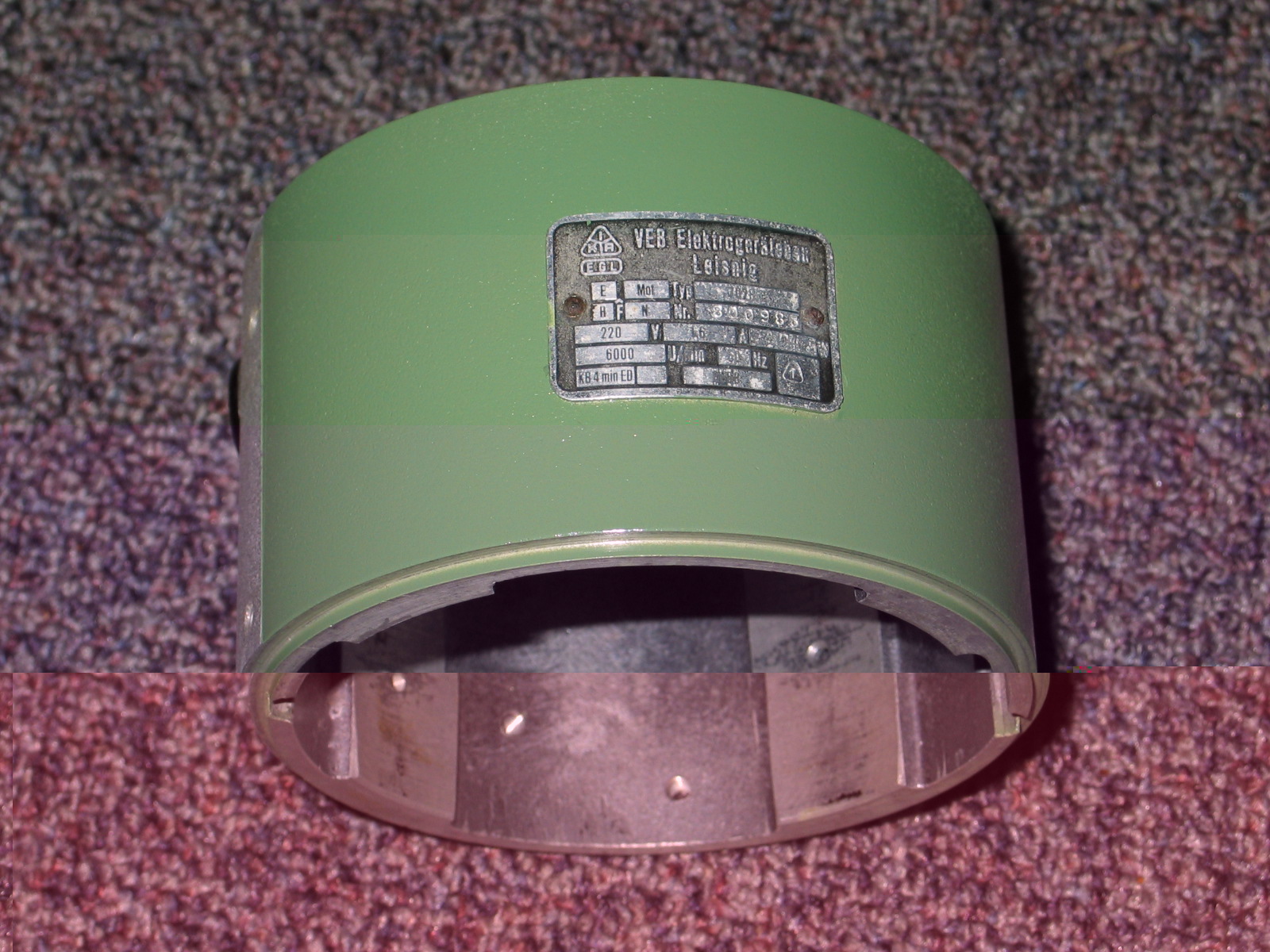

Und wieder ein paar Teile der 1011 lackiert :-)
Wie bekommt man eigentlich diese Typenschilder wieder pico bello ? Wahrscheinlich gar nicht, muß man wohl neu anfertigen (lassen).

So, mal wieder neue Bilder. Ich habe nun das letzte Teil lackiert und die EMB kann jetzt wieder zusamen gebaut werden.
@ Land 4-4: hast Du den Läufer und die Wicklung auch neu lackiert ? Zumindest die Statorwicklung war ja ursprünglich mal schwarz lackiert oder brüniert gewesen, ich tippe mal darauf, daß es Lack ist, aber eigentlich sieht die ja noch gut aus und die EMB ist ja unten komplett geschlossen, so daß auch kaum Feuchtigkeit eindringen kann.
