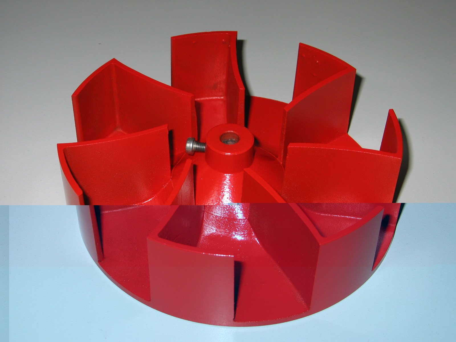

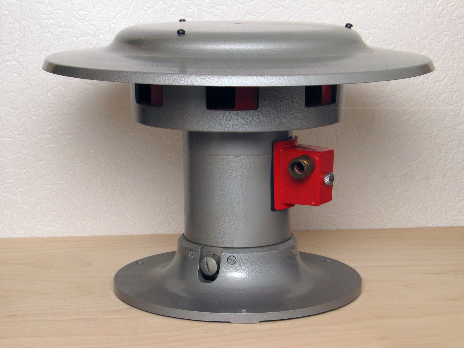

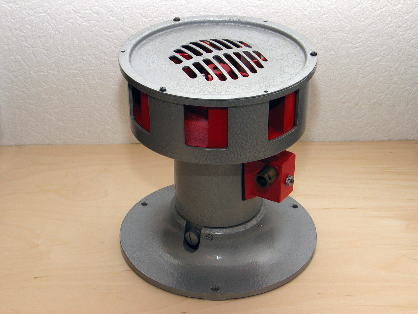

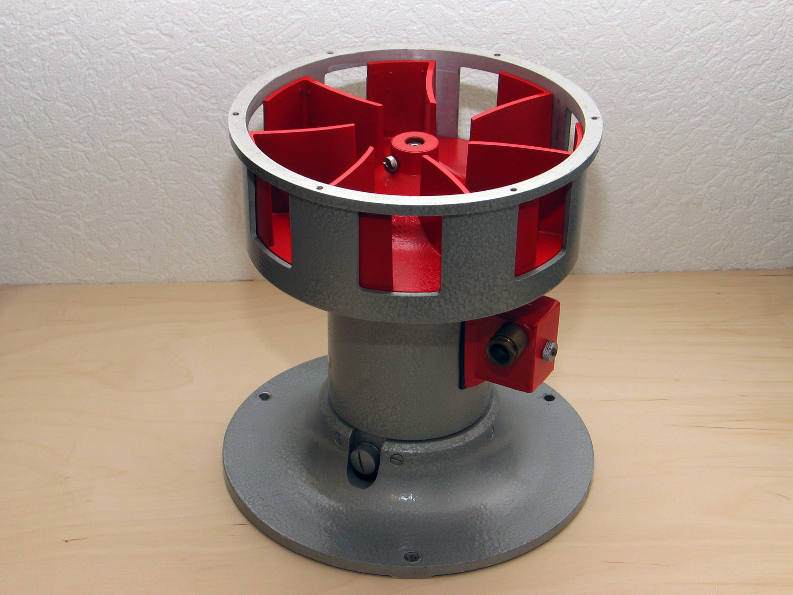

So, zum Abschluß habe ich noch mal den Rotor und den Anschlußkasten in RAL 3020 lackiert und fertig ist die MS 20, anbei noch ein paar Bilder, Gruß Jens
MS 20 mit Schutzdach

MS 20 mit Abdeckung
MS 20 mit Abdeckung
MS 20 geöffnet
MS 20 geöffnet
MS 20 Rotor, lackiert
Re: Erso Indulux MS 20 zerlegen
Die ist ja mal schön. Prima gemacht.
Beiträge: 1882
Echt schöne Sirene! Toll gemacht!
