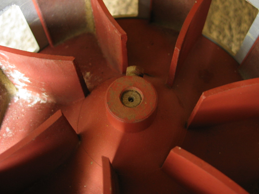

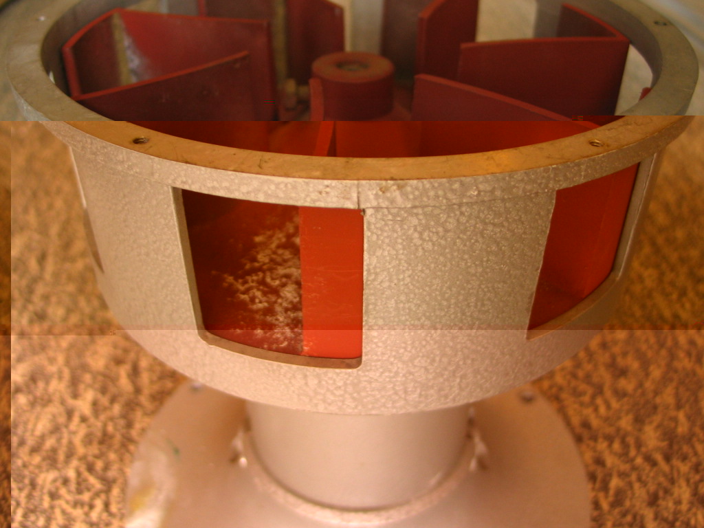

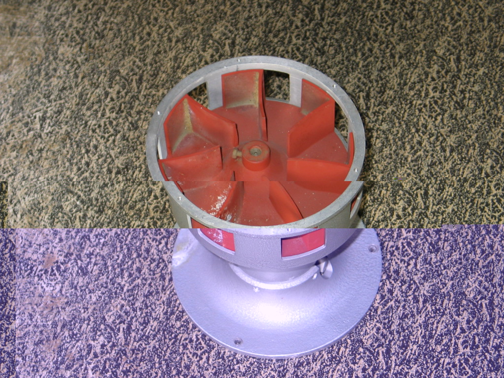

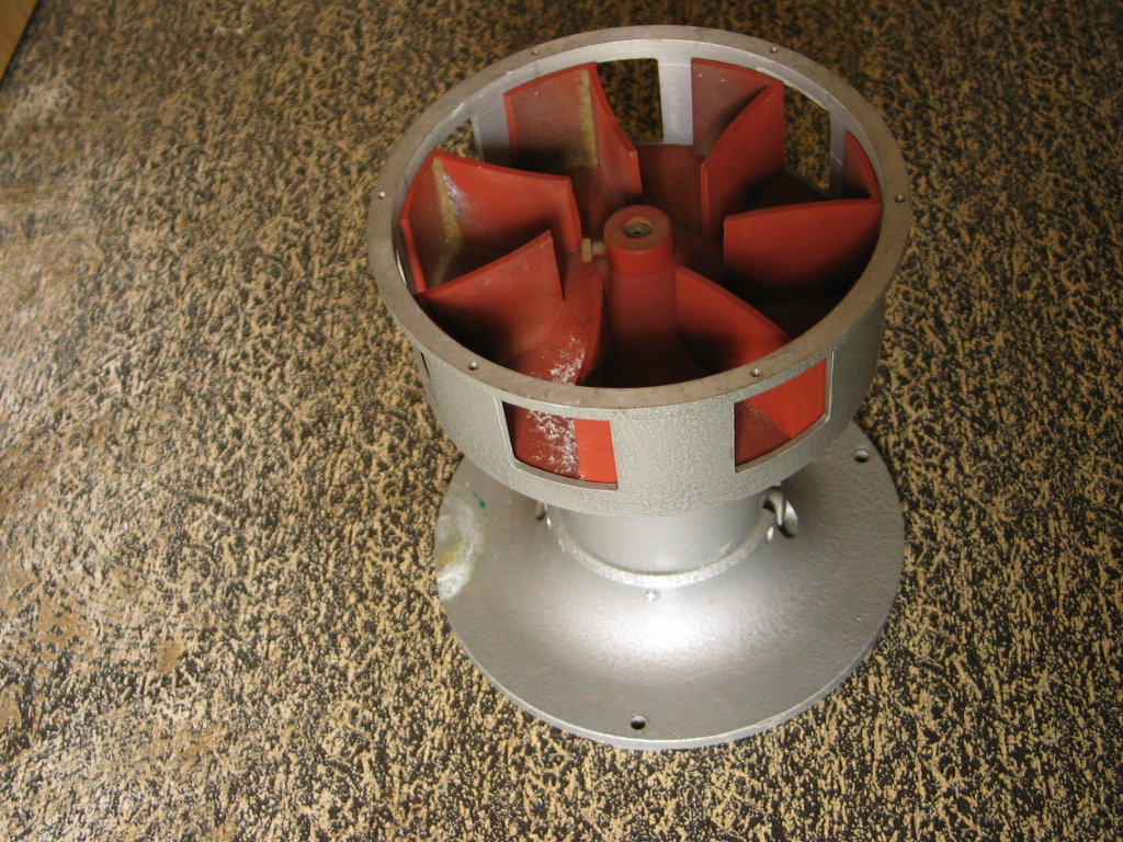

ich habe eine neue Sirene bekommen, eine Erso Indulux MS20 (älteres Modell). Leider ist sie wohl defekt, da ein Anschluß Kontakt mit dem Gehäuse hat, es fliegt die Sicherung, wenn man die anschließt.
Ich mag dieses Typ Sirene aber sehr gerne, der Rotor gibt schon diese Typischen Knackgeräusche von sich, wenn man mit der Hand dreht, er ist auch sehr massiv aus Eisen und dreht daher lange nach,
Nun wollte ich wissen, ob Jemand schon Erfahrung hat wie man diese Sirene am besten zerlegt, ich vermute zuerst muß der Rotor ab, nur kann man keinen Abzieher so richitg ansetzen.
Anbei ein paar Bilder, Gruß Jens

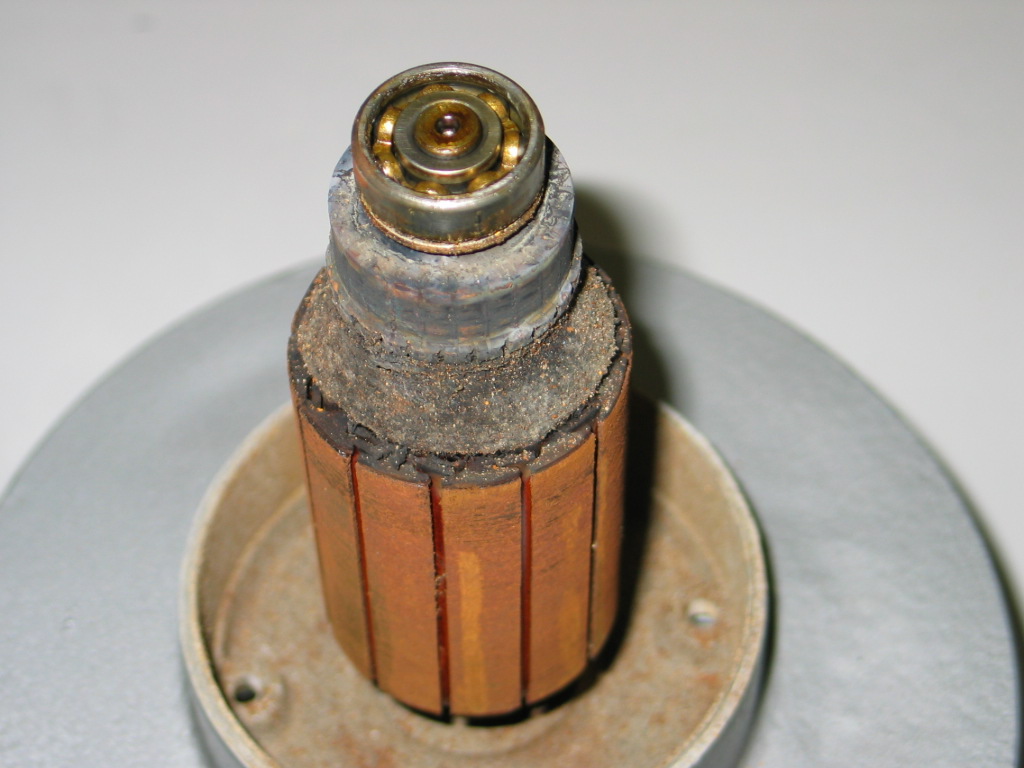

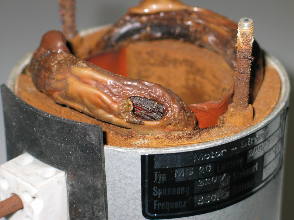

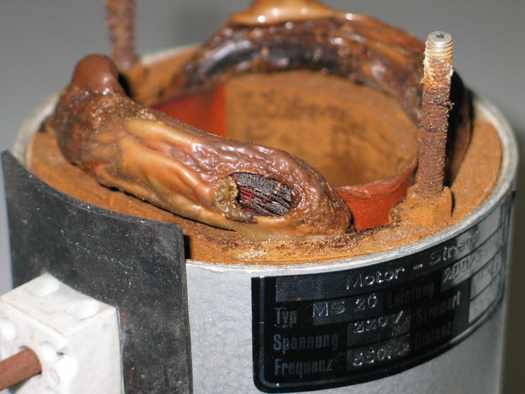

So,
ich habe den Rotor abbekommen und die Sirene öffnen können, meine Vermutung war leider richtig: die Wicklung (hier die Statorwicklung) vom Motor ist durchgebrannt.
Die Läuferwicklung sieht soweit noch gut aus, ist zwar verrostet aber technisch wohl okay soweit ich das beurteilen kann.
Nun muß ich einen passenden Ersatzmotor finden; habe bei Indulux mal angefragt, ob man den Motor einzeln bekommt.
Gruß Jens
Gruß Jens
Re: Erso Indulux MS 20 zerlegen
Sieht heftig aus. Bestimmt überlastet. Wird wahrscheinlich nicht gerade Billig.
Ja,
ich vermute
A: zu hohe Spannung angeschlossen (380 Volt statt 220 Volt),
oder
B: Rotor war mal durch irgendwas blockiert.
Am besten wäre ja der original Motor, aber gibt es nicht irgendwo standard Motoren
in verschiedenen Größen, die man da evt. einbauen kann ?
Gruß Jens
ich vermute
oder
Gruß Jens
Hallo Peter
das ging so:
habe die original Schraube gegen eine kürzere getauscht aber nicht ganz reingedreht.
Dann den Abzieher mit einer Seite unter dieser Schraube eingehakt und den Mittelpunkt vom Abzieher auf die Welle gesetzt
und nun immer mit der Hand leicht gegen geschlagen bzw. gedrückt, also den Abzieher wie ein Hebel eingesetzt.
Der Rotor saß aber auch nicht so extrem fest muß man dazu sagen, vorher etwas WD 40 drauf gesprüht..
Gruß Jens
das ging so:
Gruß Jens
