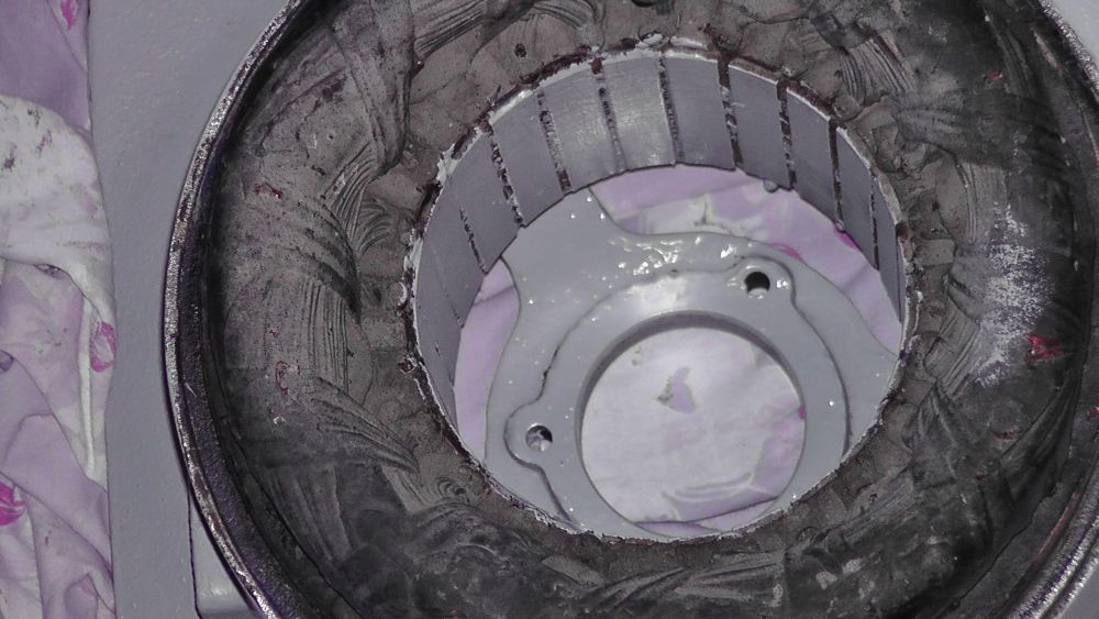

nicht nur bei Dennis112 gings heute weiter sondern auch bei mir. Ich bin ENDLICH damit fertig geworden soweit die Farbe überall abzubekommen. Dann habe ich vor einer Stunde noch den Rotor komplett lackiert. Der Rest kommt morgen. Der Rotor sieht in natura noch geiler aus als auf den Bildern :-) Alle Teile sind nun auch restlos rostfrei. Selbst den Motor habe ich von innen entrostet. Dieser wird morgen auch von innen eine kleine Schutzschicht erhalten.

Hi René,
klasse Arbeit sieht super aus der Rotor.
Da sind man den wachsenden fortschritt der Sirenen.
Mein S3-Rotor könnte sich in den E57 Rotor verstecken.
Meine Lackierung ist aber nich so pralle geworden beim Rotor stelle mal Bilder rein wenn er fertig ist.
Naja von unten sieht sowieso keiner den Rotor ;-)
Bis dahin...

Danke Dennis für das Lob. Ich freu mich auch schon deine S3 fertig zu sehen... :) bei mir sieht man den Rotor zwar von unten aber meine kommt so schnell nicht mehr auf etwas hohes. Gleich werd ich den rest der Sirene noch lacken und das wars dann :)

Du hast nicht wirklich die Metallpakete im Stator und den Käfigläufer lackiert??????
Wenn du pech hast, passt zwar der Läufer noch in den Motor, aber eventuell läuft die Dame nicht mehr! Es gibt nur ganz wenige Lacke, die bei einer Anker und Metallpaketelackierung KEINEN Schaden anrichten!
VIELLEICHT hast du Glück! Ich rate aber immer davon ab, den Käfigläufer zu lackieren, denn die schräglaufenden Streben sind NICHT zur Zierde da!
Ich wünsche dir viel Glück!

Ralph hat geschrieben:Ich rate aber immer davon ab, den Käfigläufer zu lackieren, denn die schräglaufenden Streben sind NICHT zur Zierde da!
kannst Du da noch mal was zu schreiben ? Interessiert mich. Was kann der Lack da zerstören, außer daß der Läufer nicht mehr in den Stator passt wegen zu dicker Lackschicht ? Der Lack doch keinen Einfluß auf die elektrischen und magnetischen Eigenschaften nehmen, außer der Lack besteht aus leitfähigem Material ?

Ich weiß garncith weas du hast... alle lagerfassungen habe ich abgeklebt und das im motor eng wird weiß ich davon zeugten schon viele Kratzer auf dem Läufer... und wenn schon ich habe alles lackiert was risten kann weil eben alles noch laaange halten soll.... ich bin mir sicher das sie noch läuft!

Ja, hoffen, dass der lack kein bisschen leitfähig ist. Es gibt schon enorme Störungen, die bis zum totalen Ausfall führen können, wenn man schon das Metallpaket, welches nicht aus einem Block, sondern aus vielen einzelnen Blechen besteht, die untereinender ISOLIERT sind. Dies hat den Hintergrund, da bei einem einzigen Metallblock Wirbelströme entstehen und dem drehenden Magnetfeld entgegenwirken.
Es reicht also schon, dass wenn die Bleche am Rande "kurzgeschlossen" werden, dass sich die gute Dame nicht ein Stück mehr bewegt!
Es muss nicht sein, dass sie gleich zu Anfang nicht läuft, sondern erst später, DENN:
Die E57, die ich dem Lint für Langeoog verkauft habe, habe ich vorher definitiv getestet und sie lief ohne Probleme! Als er jedoch vor Ort eine Probe vornehmen wollte, tat sich nichts mehr! Erst, als der Läufer gewechselt wurde tat sie wieder ihren Dienst. Vom erzählen habe ich erfahren, dass dort lackreste und/oder Spuren dran waren/sind. Ich muss mir den Läufer mal zuschicken lassen (hoffentlich noch nicht entsorgt?)
Nochwas: Du hast aber vor dem Lacken NICHT den Läufer angerauht mit Schleifpapier oder Ähnliches, oder? Den das würde schon reichen um die Blechpakete "kurz zu schließen"...
Ich lasse mich gerne vom gegenteil überzeugen und bin auf den ALLERERSTEN Probelauf in Form einer Videoaufnahme gespannt! :-)

Danke, das wollte ich wissen. Ich hatte bisher immer angenommen, daß es aus Herstellungstechnischen Gründen einzelne Bleche sind anstatt eines gesamten Metallblocks.
Ist es denn wirklich ein Unterscheid ob ein Strom in einem gesamten Metallblock ein Magnetfeld erzeugt oder in einem gleich großen Stück aus vielen Blechen bestehend ? Wirbelströme müssten ja so und so entsehen.
Ich habe meine MS20 auch lackiert (Läufer und Statorpaket) sie geht aber noch. Hatte erst Bedenken, daß die Farbe (bzw. die Grundierung) den Lack der Läuferwicklung ablöst, da man die ja nicht so 100% abkleben kann.
Gruß Jens
