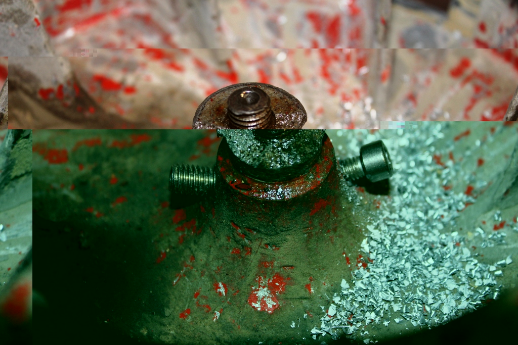

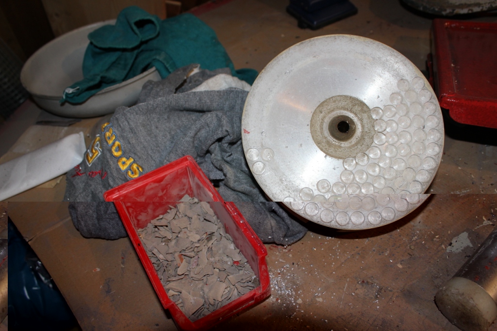

Re: Alte S2A
Also er ist mit List runter!
Nachdem mir beim ersten Abziehversuch nach 20 Stunden "WD40 Einweichzeit" heute gleich ein weiteres kleines Stück Alu abgebrochen ist (das Alu ist sehr "grobkörnig" am Bruch) mußte eine andere Möglichkeit den Rotor abzuziehen her.
Ich habe in das vorhandene Gewinde der Sicherungsschraube eine Madenschraube reingedreht und dann ein 5,2mm Loch auf dessen Gegenseite reingebohrt (verlängerter Bohrer). Dahinein wurde eine Inbusschraube gewürgt.
Mit dem Abzieher gings dann relativ gewaltfrei zu.
Der Rotor ist mächtig ausgewuchtet. Der Läufer hat die bekannten Schulterlager die absolut leichtgängig sind.
Einiges deutet auch darauf hin, daß die Sirene schon mal auseinander war. Wäre für ihr Alter auch normal, zumal sie auch im täglichen Gebrauch war!
Schaut euch die Bilder an.
