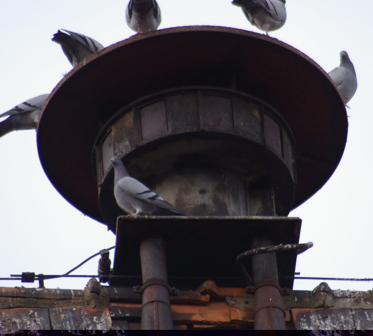

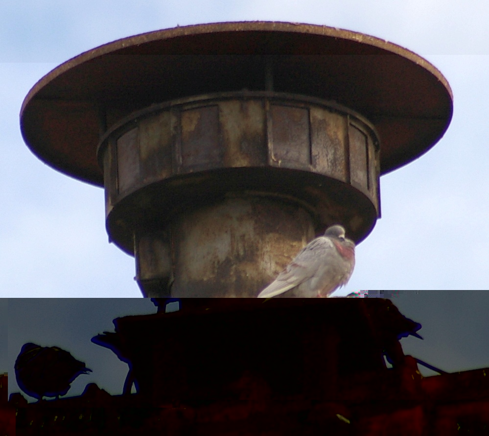

Da ich über Youtube gefragt wurde, ob ich Bilder dieser Sirene fürs Wiki bereitstellen könnte, habe ich einmal 3 Stück herausgesucht.
Zuletzt geändert von Kobold am Samstag 12. März 2011, 20:58, insgesamt 1-mal geändert.

Prima, mit "Statisten". Anscheinend fühlen die sich wohl bei der alten "Dame".Kobold hat geschrieben:Da ich über Youtube gefragt wurde, ob ich Bilder dieser Sirene fürs Wiki bereitstellen könnte, habe ich einmal 3 Stück herausgesucht.
Re: Miltenberg - WWII-Sirene
Vielen Dank nochmal! Eines der Bilder habe ich in die Wiki geladen.Kobold hat geschrieben:Da ich über Youtube gefragt wurde, ob ich Bilder dieser Sirene fürs Wiki bereitstellen könnte, habe ich einmal 3 Stück herausgesucht.

Allmacht was ein riesen Brocken. So wird einem die Größe erst richtig bewusst.
Wahnsinnsgerät! Klasse Vergleich mit den Tauben.

Ich habe mir gerade diese hervorragenden Bilder von Kobold nochmal angesehen, dabei ist mir folgendes aufgefallen:
Die Portzahl beträgt relativ sicher 9, das läge im bekannten Bereich und ergäbe mit 2880 U/min 432Hz. Damit wäre eine 2polige Asynchronmaschine möglich, wobei es immer noch eine Reihenschlussmaschine sein könnte, die man bekanntlich für fast jede beliebige Drehzahl konstruieren kann - doch auch dann dürfte die Drehzahl im Bereich von 3000U/min liegen.
Interessant ist aber das Kabel, vor allem wenn die Nennleistung wirklich 16PS beträgt.
16PS sind 11,768KW (damit wäre dieses Ding in gleicher Liga mit einer Landert MSL6).
Nimmt man einen Betrieb in einem 110V Gleichspannungsnetz an (für den die Gleichspannungs-Version der neueren Siemens FM SI 40 entwickelt wurde), dann zöge ein idealer Motor einen Nennstrom von etwa 107A.
Mit Wirkungsgrad (~80%) wären wir bei 134, dazu kommt noch die erhöhte Aufnahme beim Anlauf.
Spätestens beim nötigen Querschnitt (mindestens 10² vermute ich) würde man das Kabel nicht als 2polige Mantelleitung ausführen, vor allem zur damaligen Zeit.
Noch dazu gibt es hier im Forum berichte, dass Gleichspannungssirenen mit Freileitung über Isolatoren am Mast angeschlossen wurden.
Bei einer Ausführung mit Asynchronmaschine landen wir irgendwo bei 20A und ein 4x2,5mm²-Kabel würde reichen, das könnte auch mit dem Foto ungefähr hinkommen.
Aber gab es um die Zeit des ersten Weltkriegs herum überhaupt schon Drehstromnetze? Für welche Spannungssysteme hat Dr. Rang die Sirenen damals gebaut?
