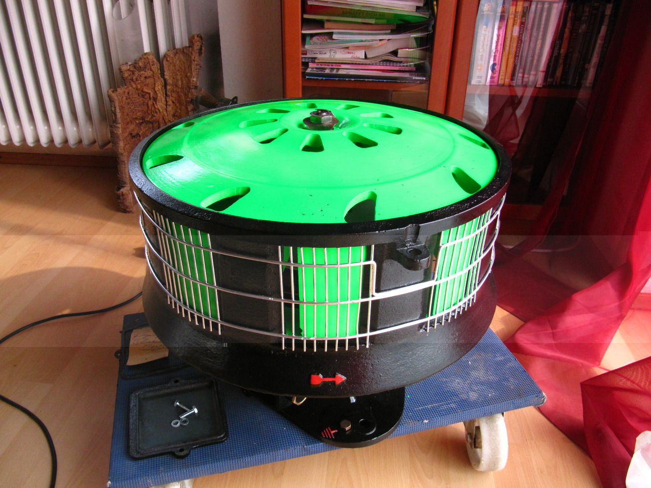

restauration meiner Elektror E57 Bj. 1965
Re: restauration meiner Elektror E57 Bj. 1965
Wow. Sehr auffallend. Leuchtet sie auch unter UV-Licht?
- Beiträge: 126
das leider nicht.Fox 1 hat geschrieben:Wow. Sehr auffallend. Leuchtet sie auch unter UV-Licht?
solche farben habe ich nicht gefunden.
aber es reflektiert sehr stark.
wenn nur eine kleine lampe in der wohnung an ist leuchtet sie richtig "atom"grün.
die farbe heisst neon effekt lack hochglanz.
endlackiert mit klarlach hochglanz.
so nun folgen noch einige bilder .
sicht bar auch die details um die ich liebevoll gekümmert hab.
es muss nur noch das kabel angeschloßen werden.
aber da bringt mein werter daddy aus der firma noch einen schöneren stecker und etwas schwarzes 5 adriges kabel mit.
bisher ist es weiß aber das gefällt mir nicht

Hi,
der rote Pfeil sieht ja schon anders aus als die mir bekannten!
Halt mal bitte bei Gelegenheit nen Meter (Zollstock) dran und teil uns das Ergebnis der Länge mit.
- Beiträge: 126
bei uns in der gegend sagt man auch meter.Land 4-4 hat geschrieben:Hi,
zollstock klingt irgend wie veraltet.
aber,
wieso sieht der anders aus???
wie soll er denn aussehen?
der pfeil an sich ist größer als die fläche die ich bemalt hab.
der form verläuft noch schräg nach unten.
ich stell noch eine nahaufnahme rein.
zu den maßen:
38mmx14mm
ich hoffe es hilft weiter

hallo.
das restaurationsprojekt ist heute fürs erste abgeschloßßen.
die kabel sind angeklemmt und der deckel montiert.
probelauf erfolgreich abgeschloßen.
hab mir an den anschluß für den herd in der küche ein kabel mit stecker montiert, und im spülenunterschrank aufgehängt
die erste wohnung mit 380 volt anschluß... lach...
damit die gute aber nicht nur doof rumsteht werd ich mir eine runde glasplatte anfertigen lassen sie auf die eli montieren damit ich irgendwas draufstellen und die fläche nutzen kann.
bilder folgen die tage.
