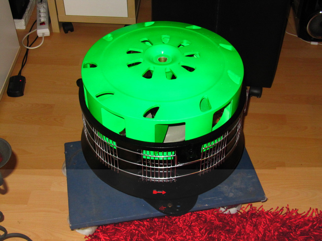

Re: restauration meiner Elektror E57 Bj. 1965
Endlich.
ich bin fertig.
5 tage lang lackieren sind endlich vorbei.
wenn die wartezeiten bloß immer nicht wären.
2mal grundieren
2mal effektlack
1mal klarlack.
das dauert halt.
aber es ist die wohl giftigste e57 die ihr je gesehn habt.
unten seht ihr 2 aufnahmen
leider noch nicht ganz fertig montiert.
es wurde spät und zu dunkel für ein gutes bild.
fehlt nur noch die stecker kupplung.
aber da hab ich auch schon was besseres als diese klobigen 400v stecker.
die gibts nämlich auch als flachstecker und in schwarz.
sieht bedeutend besser aus.
dann ist sie allzeit bereit.
bin gespannt auf eure comments.
grüße aus der Pfalz

Wow, krasse Farbe :) Lob aus meiner Ecke!
Die Farben sehen endlos geil aus! Großes Lob von mir!!!!
