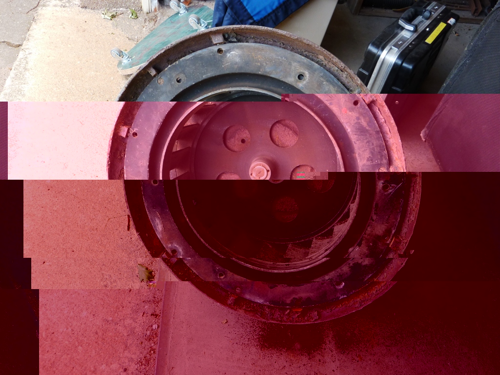

Zum besseren Verständnis:
Am inneren dunklen Ring ist der Stator dran, starr und mit dem Unterteil verschraubt.
Mittig das Teil mit den 5 großen Löchern ist der Rotor der AUSSEN um den Stator läuft! (Nicht zu sehen)
Außen um das Ganze ist die (rostige) Halterung für den Motor - auch mit dem Unterteil verschraubt

Mit dem Ding hast du die wohl genialste Motorsirene an Land gezogen :)
Startprobleme hast du somit auch keine:
Gebläse ein, nach ein paar Sekunden Rotor ein, ein C16-Automat sollte da nichts dagegen haben und so läuft das Ding noch mit einem CEE16-Stecker, und natürlich das Gebläse erst ausschalten wenn der Rotor fast steht
Damit hast du den gleichen Sound wie die HLS :)
