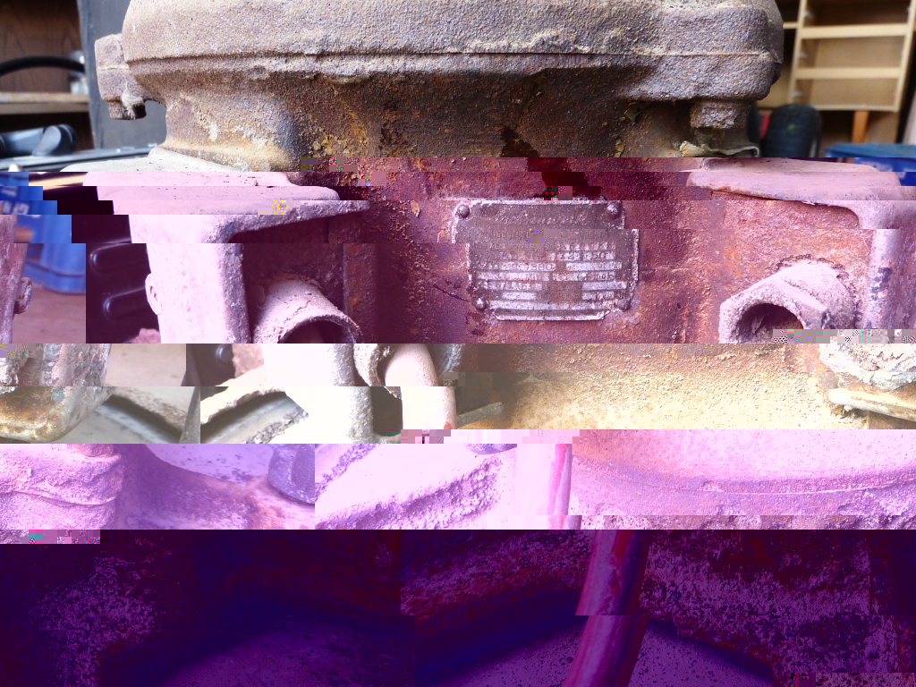

Hallo, ich kann auf dem Schild des oberen Motors auf der drtten Zeile von unten 480??/ 1480 U/min erkennen.
Wie auf dem Bild zu sehen hat er zwei Anschlußkästen von denen nur noch einen angeschlossen war.
(Spricht dafür das sie nur noch als Feueralarm / Werksirene benutzt worden ist)
