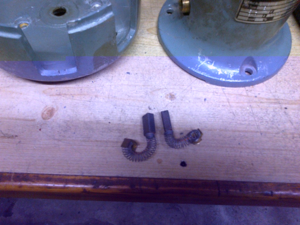

Da muss man wohl improvisieren. Mittlerweile ist die S1 teilzerlegt. Musste beim abziehen des Rotors viel tüfteln. Bekam es aber ohne Probleme mit dem Abzieher ab. Ich wählte den 2-armigen. Bei dem 3-armigen stieß ich auf die Grenzen. Fotos folgen.

Ist etwas kompliziert zu erklären. Der Abzieher hat eine Spitze, der drückt den Rotor etwas von der Welle. Dann nimmt man eine Schraube, oder Bolzen und setzt die Spitze auf der Schraube an. Besser sind die Schrauben mit dem 6-Kant. Dann die nächste Schraube die etwas länger ist und schwupps, kann man den Rotor ohne Probleme abziehen. Der 2-armige Abzieher stand etwas schräg drauf. Aber wenn man dagegenhält, funktioniert es. Da ist übrigens eine Madenschraube, wo ich ein Imbus nehmen musste.

So, hier die versprochen Bilder vom ersten Abschnitt.

Fox 1 hat geschrieben:So, hier die versprochen Bilder vom ersten Abschnitt.
Danke, jetzt weiß ich wie ich bei meiner S1 den Rotor abkrieg.

So sieht meine Kleine also von innen aus...
