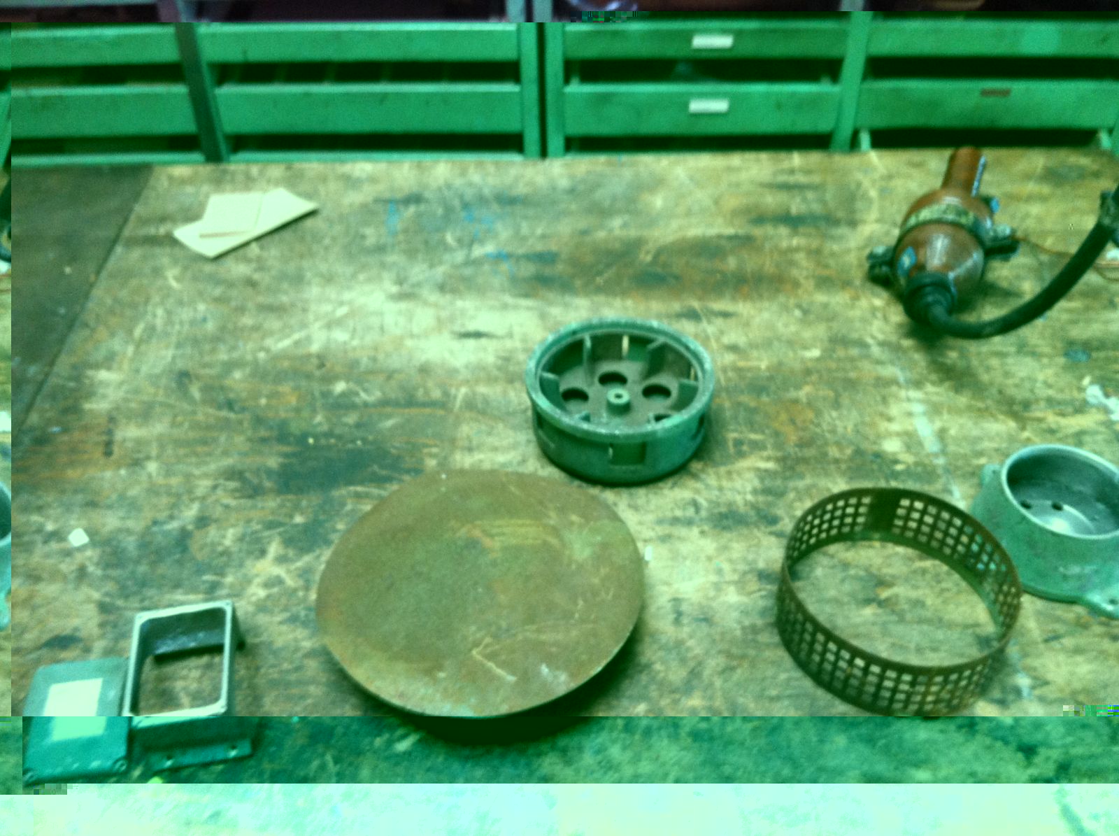

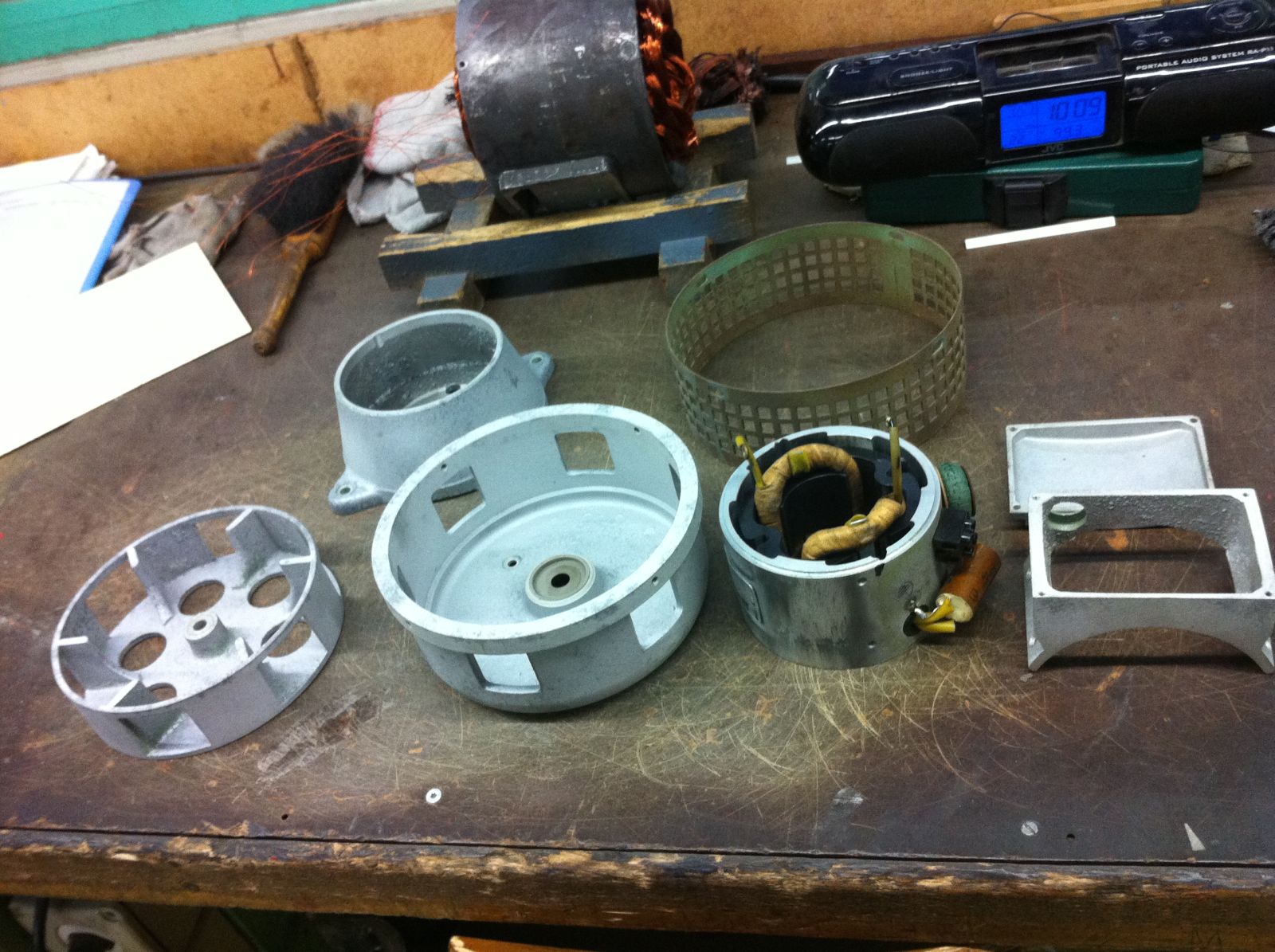

Habe sie in e**y geschossen. Das Schutzdach und das Schutzgitter waren das einzige was rostig war. Ich hatte schon angst ich bekomme den Rotor nicht ab, aber als ich die Schraube gelöst habe konnte ich den Rotor mit der Hand abziehen. Das komplette zerlegen war nur eine Sache von Minuten. Das einzige Problem auf das ich gestossen bin war das hintere Lager das sich partur nicht überreden lies, sich von der Welle zu lösen. Da habe ich mir gedacht lasse das lieber in ruhe den die Lager sind noch in gutem zustand. Jetzt sind die Teile Sand gestrahlt und warten auf die Lackierung und Montage. Werde ich morgen in angriff nehmen. Frage an euch soll ich zuerst alle Teile wieder Zusammenbauen ausser Rotor oder alles einzeln lackieren? (tendiere auf ersteres).
Farbe steht auch schon fest Sirene: RAL 6011 (resedagrün) und Rotor: RAL 3000 (Feuerrot)

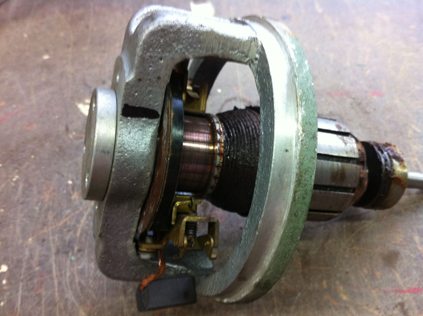

Kolektor Läuferwicklung Kohlen
Den Statorteil habe ich mit der Drahtbürste bearbeitet
Schutzdach nach dem Sandstrahlen und mit Rostschutz eingepinselt

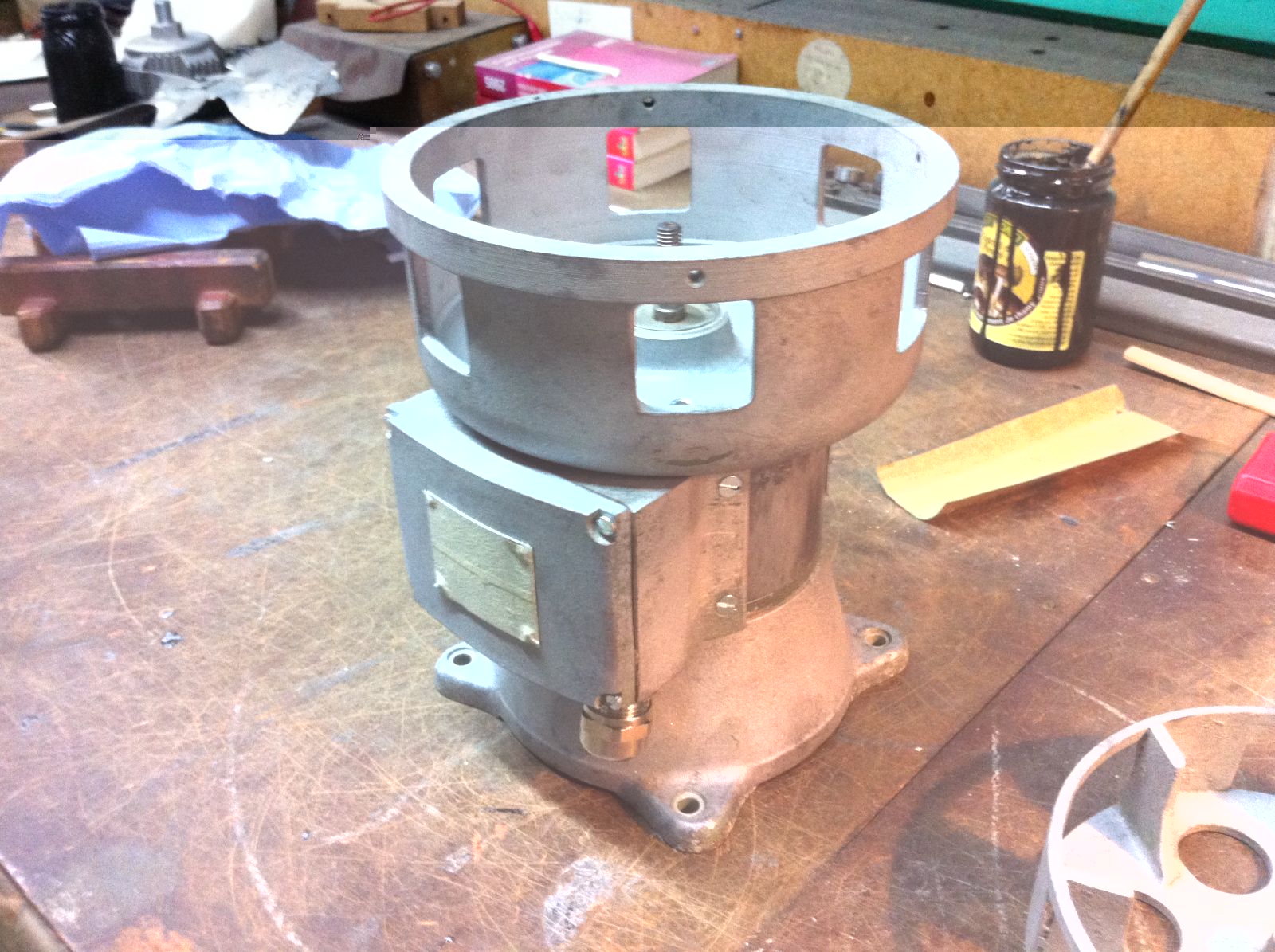

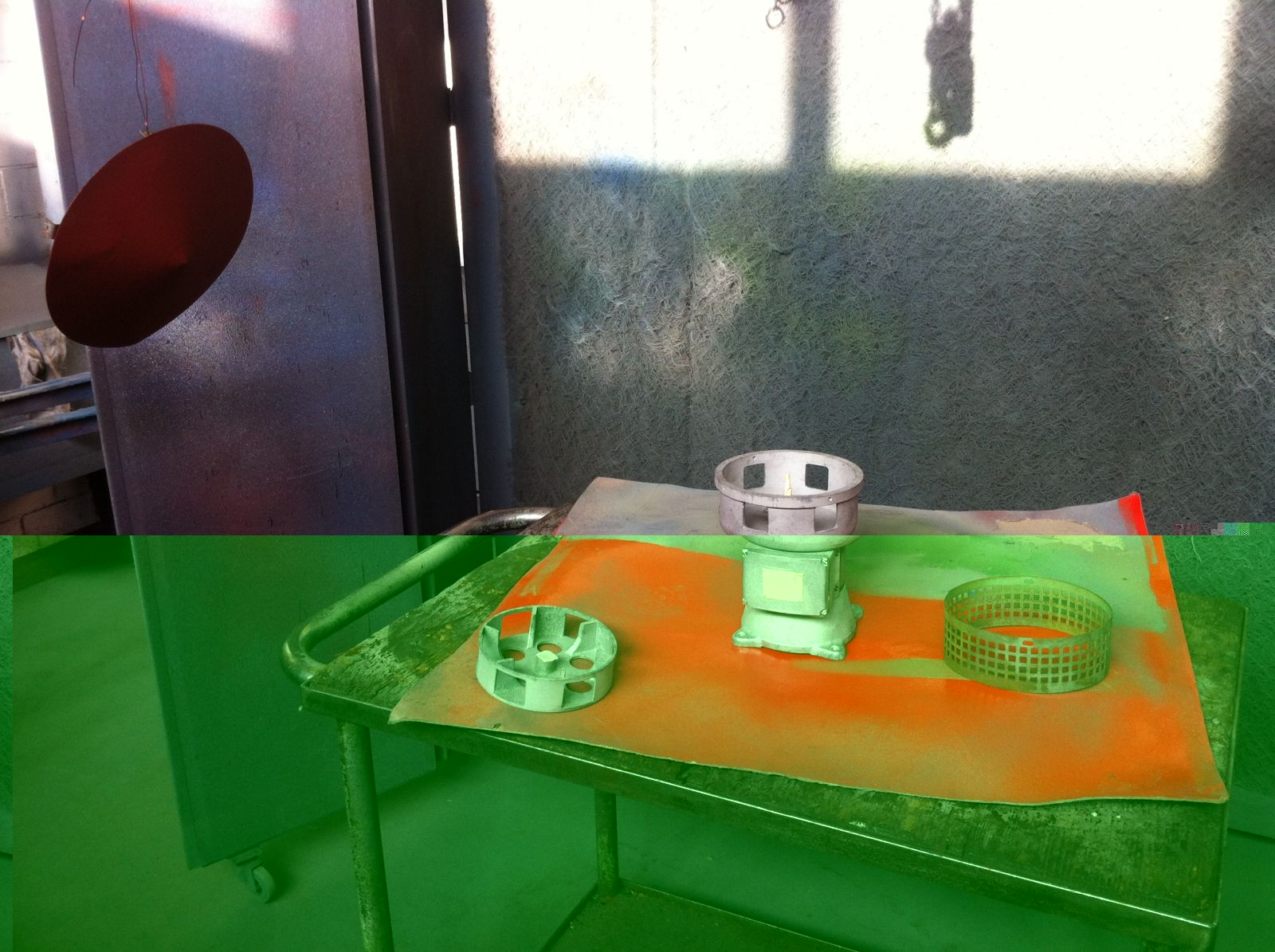

Wie gestern versprochen geht es heute weiter. Die Sirene ist nun lackiert. Ich habe mich nicht ganz an das Original gehalten. Die Sirene und das Schutzgitter sind grün und der Rotor und das Dach sind rot.
So sahs vor dem lackieren aus
Und so nach dem lackieren
Sirene
Rotor

So heute habe ich ihr mal probeweise Leben eingehaucht. Irgend wie tönt das nach verkehrt herum eingebauten Kohlen. http://youtu.be/Sn0LWqGT6Uk
Fabian
Beiträge: 1810
Re: Restauration EMB 1011
Naja flaschrum einbauen kannst du sie ja schlecht... Kling für mich aber normal, müssen sich halt einlaufen.
Denke mal das du neue genommen hast...?!
MSL-6
Beiträge: 116
Wohnort: Utzenstorf Schweiz
Beitrag von MSL-6 »
Nein neue Kohlen habe ich nicht eingebaut waren ja noch ca 2cm lang (siehe Läufer Bild oben). Man kann Kohlen verkehrt einbauen, den die Kohlen sind ja eingelaufen und wenn man sie um 180° verdreht einbaut. Der Satz macht irgendwie keinen Sinn.
Fabian
Beiträge: 1810
Da hast du recht, dann kann es solche geräusche geben.
Dann drehst du sie entweder um, oder wartest bis sie sich wieder eingelaufen haben...
