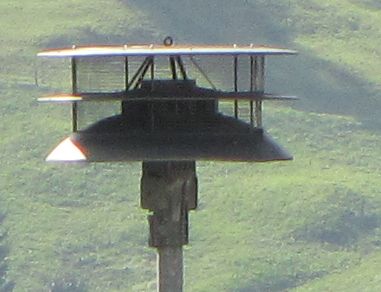

Ich habe hier mal ein Bild vergrössert einer MSL-6 hoffentlich erkennt man etwas.

Re: MSL-6, wie ist sie aufgebaut?
Was ich sehe:
unten: Drehstrommotor mit Kühlrippen
mitte: Stator & Rotor
oben: Ansaugöffnung
Die MSL-3 zieht die Luft von oben an.

MSL-3+6 Fabi hat geschrieben:Wie macht die 6 das, das sie so laut ist??
Viel Leistung(11KW soviel ich weiß) -> hoher Druck -> laut
Exotisch an der MSL6 ist noch, dass Rotor/Stator zwischen den unteren 2 Dächern sitzen.
Diese bilden ein Exponentialhorn, und damit ist sie die vermutlich einzige Motorsirene die nicht nach unten abstrahlt sondern genau wie die alten großen HLS-Köpfe gerichtet, allerdings in etwas anderem Winkel. Bei der MSL6 sollten das 0-45° nach unten sein.
