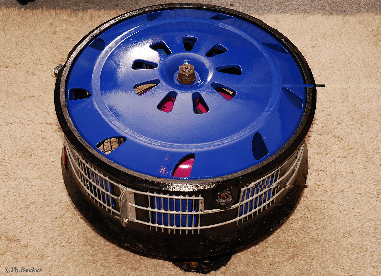

Lieber nicht. So eine Bohrmaschiene ist doch meist etwas laut und auch nicht für Dauerbetrieb geeignet. Dagegen dürfte der Originalmotor mit dem richtigen Strom bei langsamer Drehzahl quasi lautlos laufen, bzw. ab einer gewissen Drehzahl gnadenlos vom Geräusch des Rotors übertönt werden.
Im Anhang übrigens der Gegenstand der Versuche. Rotor frisch lackiert in Ultramarinblau (THW-Blau).

Das war übrigens vorher der Rotor mit meinem Zivilschutzzeichen drauf, Mir fehlen die Worte! Ganze Arbeit umsonst!
Re: Demoschaltung zur Ansteuerung einer E57
War das ein offizielles Zeichen, das blaue Dreieck auf orangenem Grund (Asche auf mein Haupt)?
Ggf. wird sie dann wieder ähnlich. Muss ja nur das Blau entsprechend abkleben und Orange drüber. Allerdings haben mir die ursprünglichen Farbtöne nicht so gefallen, weil sie nicht so kräftig waren (wie das jetzige RAL5002 Ultramarinblau). Auch war sie hier und da ein wenig ramponiert, und das Orange war nicht Hochglänzend. Aber was nicht ist, kann ja noch werden.

Versuch es mal mit Reinorange (RAL-2004). Diese Farbe hat schon eher was mit erweiterten Katasrophenschutz zu tun.
