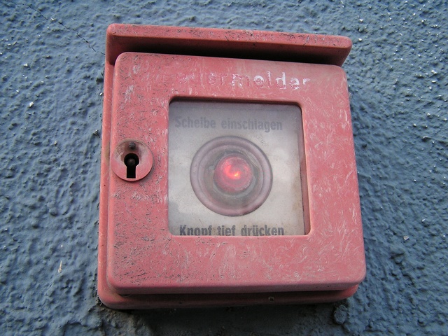

Hab mir gerade nochmal das Foto angeschaut. Den Kabelrest an Klemme 13 + 14 solltest Du unbedingt entfernen. Auf Klemme 14 liegen volle 230V, wenn das Ende nur abgeknipst ist machst Du vielleicht iregendwann mal nen Satz und weißt nicht, wo es herkommt. Oder es gibt vielleicht nen Schluß zum Gehäuse und dann ist die Sicherung vom Steuerstromkreis hinüber...

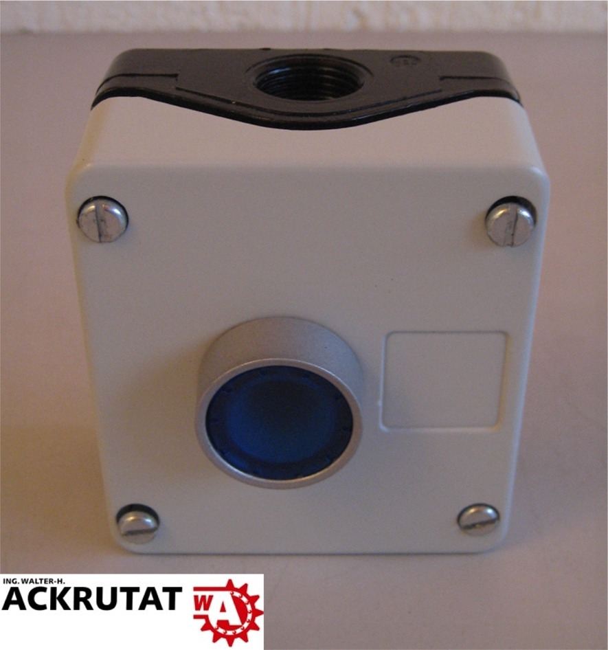

Danke Haumei, das wusst ich gar nicht. Dementsprechend werd ich die Reste umgehend entfernen. Die 13+14 sind doch laut Schaltplan die Klemmstellen für einen zweiten Druckknopfmelder. Ich wollte vom Schuppen (wo der Schaltkasten jetzt hängt) bis zur Laube noch ein Kabel legen und einen Drucktaster (siehe Bild) installieren, mit dem man dann die Sirene ansteuern kann. Der würde dann an die 13+14 rankommen oder?Hab mir gerade nochmal das Foto angeschaut. Den Kabelrest an Klemme 13 + 14 solltest Du unbedingt entfernen. Auf Klemme 14 liegen volle 230V, wenn das Ende nur abgeknipst ist machst Du vielleicht iregendwann mal nen Satz und weißt nicht, wo es herkommt. Oder es gibt vielleicht nen Schluß zum Gehäuse und dann ist die Sicherung vom Steuerstromkreis hinüber...

Re: Projekt Mastaufstellung DS977
Ich auch nicht, aber wenn man mal drüber nachdenkt: Was war denn unter dem Knopf in den Meldern immer drunter? ;-)ds977john hat geschrieben:Danke Haumei, das wusst ich gar nicht. Dementsprechend werd ich die Reste umgehend entfernen. Die 13+14 sind doch laut Schaltplan die Klemmstellen für einen zweiten Druckknopfmelder.
