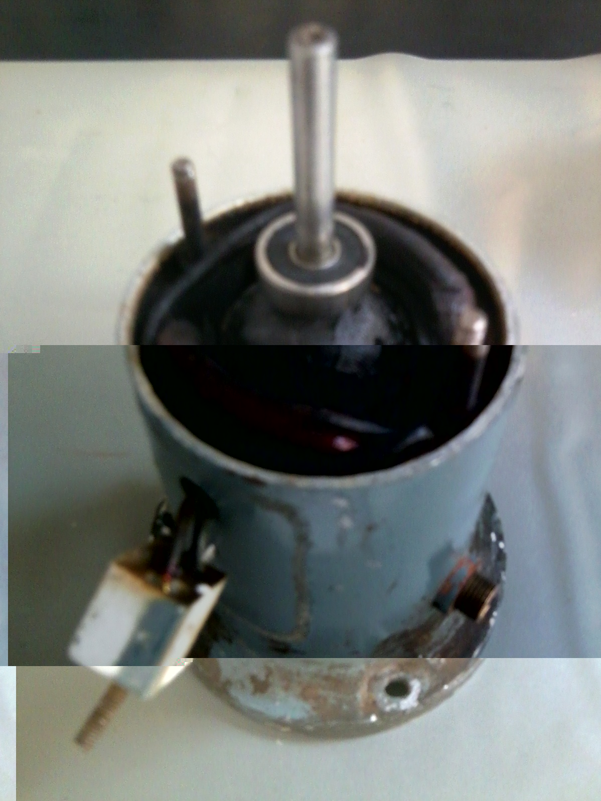

So habe jetzt schon mal ein paar Bilder hinzugefügt.
Laut Mundpropaganda ist die S0 defekt! Wicklungs oder Windungsschaden im Motor.
Mal schauen ob das Reperabel ist. Vllt. habt ihr ja eine idee wie ich vorgehen kann. Ich werde Aufjedenfall mich mit dem Mechanichen Ausbilder mal Kurzschließen, wie ich den Läüfer aus der Wicklung entfernt kriege.

Neuigkeiten: Die Sirene wurde auseinander gebaut, jedoch ist die Wicklung durchgebrannt: Schade! Weiß einer wo man sowas reparieren lassen kann? (neu wickeln?) Wieviel könnte sowas kosten und hat einer irgendeine Wiki seite zu einer S0/F0? Danke.
Fotos folgen in kürze.

Das mit der S0 ist jammerschade aber was ist denn mit der E57?Lendilos hat geschrieben:Neuigkeiten: Die Sirene wurde auseinander gebaut, jedoch ist die Wicklung durchgebrannt: Schade! Weiß einer wo man sowas reparieren lassen kann? (neu wickeln?) Wieviel könnte sowas kosten und hat einer irgendeine Wiki seite zu einer S0/F0? Danke.

Also sowas kann jede gute Motorenwicklerei reparieren nur wird sich sowas mit sicherheit nicht lohnen... Ist einfach viel zu Teuer ;-)

Für die neue Motorspule kannst du bei der Firma "Elektromaschinenbau Albrecht Ullrich" in Baden-Baden nachfragen. Ich hab dort telefonisch für die Neuwicklung meines E57-Motors nachgefragt und all zu teuer ist es bei dieser Firma nicht. (300-370€ für die Neuwicklung eines E57-Motors samt Kugellagertausch, Material und Arbeitszeit, soweit ich mich erinnern kann)
