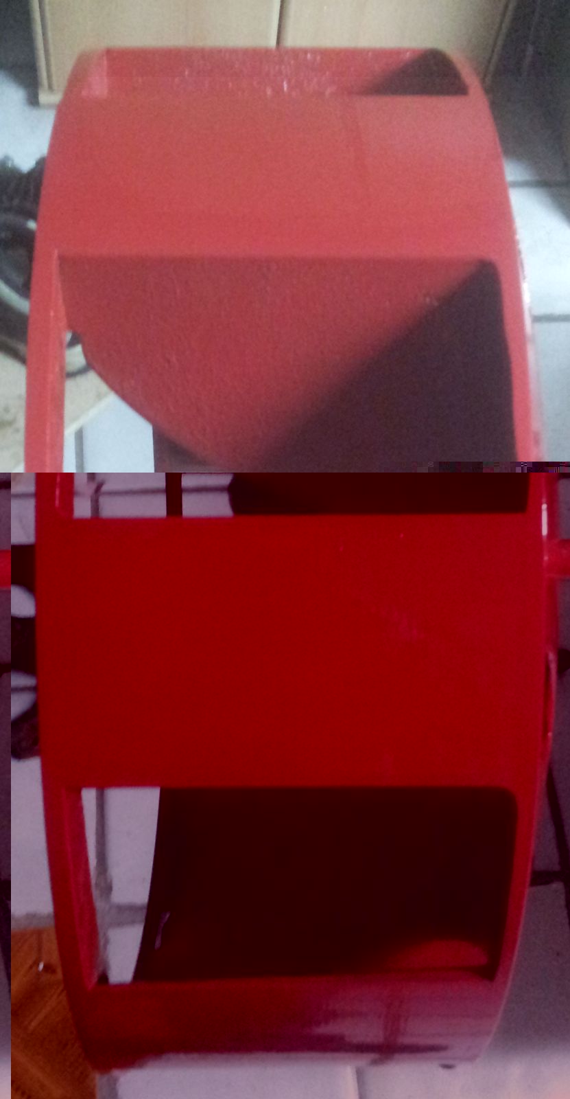

Update:
-Rotor ist gestrahlt und nun Rot lackiert.
-Klemmbrett montiert.
Für Heute gibt es leider nicht mehr.
Bleibe dran!
Bleibe dran!
