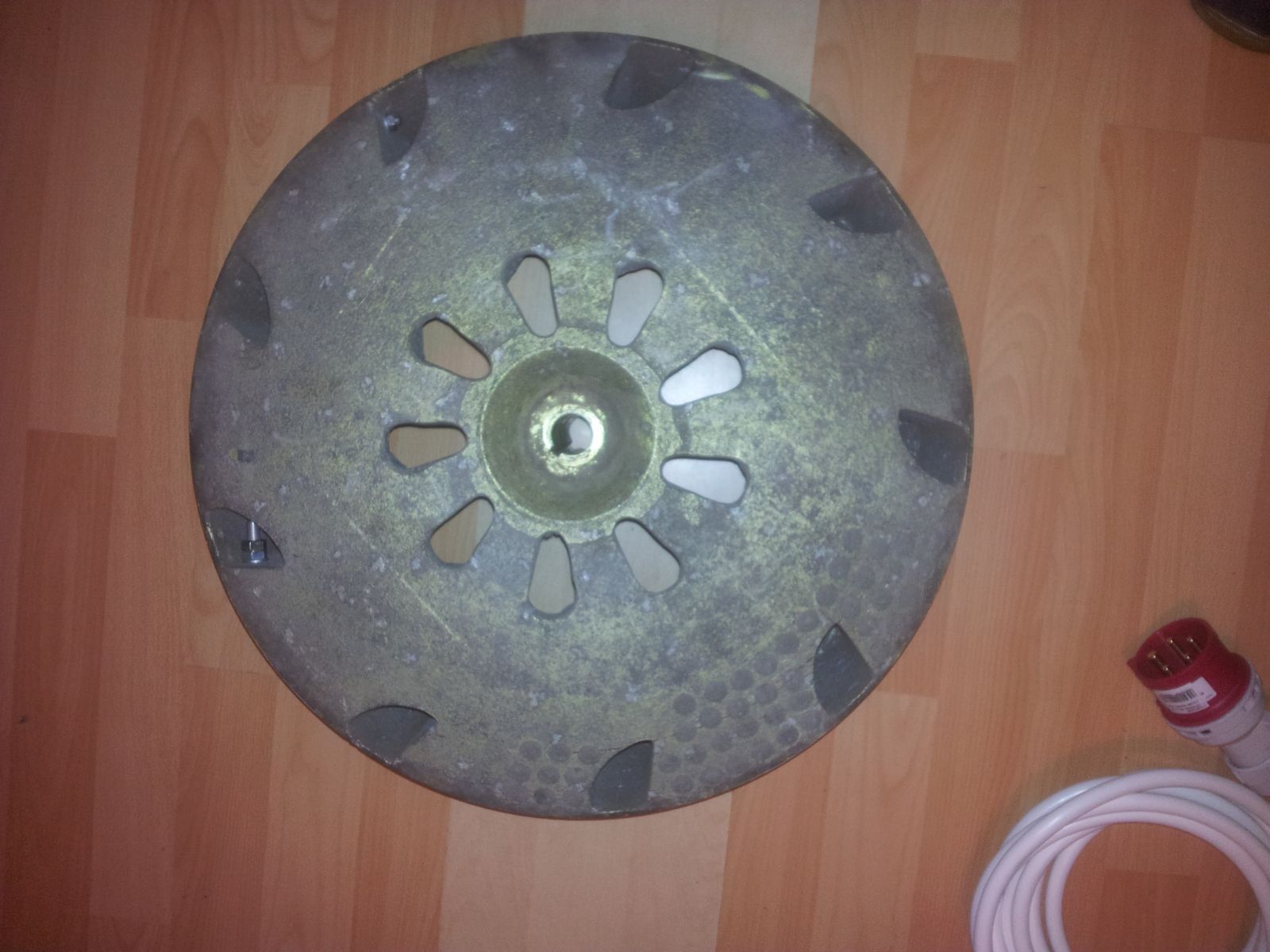

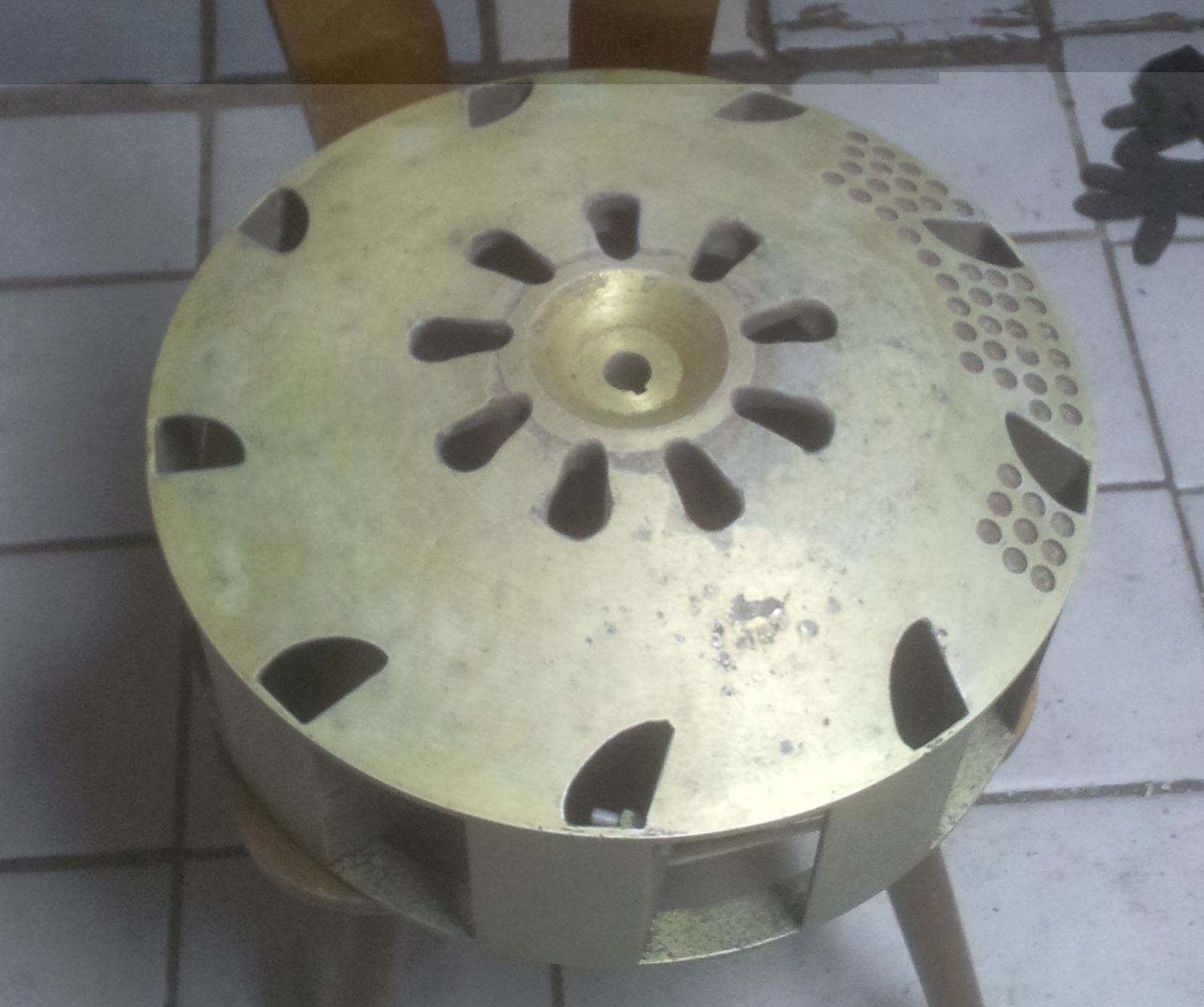

Wie manche von euch wissen besitze ich seit ein paar Monaten nun eine L141.
Meine schaut genauso aus wie die von Land 4-4. Leider ist bei ihr der Stator mehrfach gebrochen und schon dutzende male geschweisst worden. Daher hatte ich mir von Niklas schon ersatz besorgt.
Den Stator den ich verwenden werde ist derjenige, den Niklas auf seiner Garten E57 hatte.
Die gute Nachricht ist, dass der Motor laut Isomessgerät zu 100% in Ordnung ist.
allerdings ist er auch vom Rost befallen. Glücklicherweise ist dort aber nichts von der Struktur her angegriffen.
Der Rotor ist eine Sache für sich. Genau wie bei Land 4-4 hat dieser Unwucht nur trau ich mich nicht Klebegewichte zu verwenden weil ich Angst habe das die mir wegfliegen können. Ich hätte auch die Möglichkeit einen E57 Rotor zu benutzen den ich hier hab. Was würdet ihr tun? Kann jemand von euch dynamich wuchten?

Kannst du Klebegewichte nicht auf die Innenseite der Schieber Kleben?
Dann würden sie von der Fliehkraft nach aussen gezogen werden und garantiert ned abhauen...
oder ganz klassich mit Schrauben ;)
Wuchten kann ich leider ned...
Re: L141. Kaum angefangen und schon Probleme
Ich werds mit schrauben machen... Sicherheit steht bei mir IMMER an oberster stelle deshalb schrauben.
Auswuchten kann ich nur weil ich einen Wuchtbock für Motorradräder habe. ist echt klasse das Teil :-)

-Das Laufrad einigermaßen sauber bekommen
-Den Anschlußkasten und die Lagerdeckel entlackt und entrostet
-Motor teils entrostet, entlackt, Blechpaket innen und außen mit hammerite dünn lackiert
-Klemmbrett geklebt und in Originalfarbe lackiert (war gebrochen)
Die Frage ist, ob ich das Laufrad so lassen soll oder es doch Lackieren soll? was meint ihr?
Ich muss dazu sagen laut meinem Iso-messgerät hat der Motor Werte wie ein neuer.
Alle Wicklungen gegeneinander und gegen Gehäuse alle über 100Mohm und das wo der Motor
doch wahrscheinlich seine 65-72 Jahre hat :-)
weiteres folgt.

nicht schlecht, sirenator ;-)
bin dann schon auf das Ergebnis gespannt.
Wie wärs, wenn du den Rotor mit Polierpaste den letzten Schliff gibst? Ich kann mir vorstellen, dass das gut aussieht.
Oder du lässt den Rotor "naturbelassen", also so wie er jetzt nach dem Entfernen des Polyamides ist.
AlteHeuler324
Das war nie Polyamid drauf. Das Laufrad wurde früher Eloxiert, das ist dieses grüne.
Ich glaub er wird rot werden :-D
