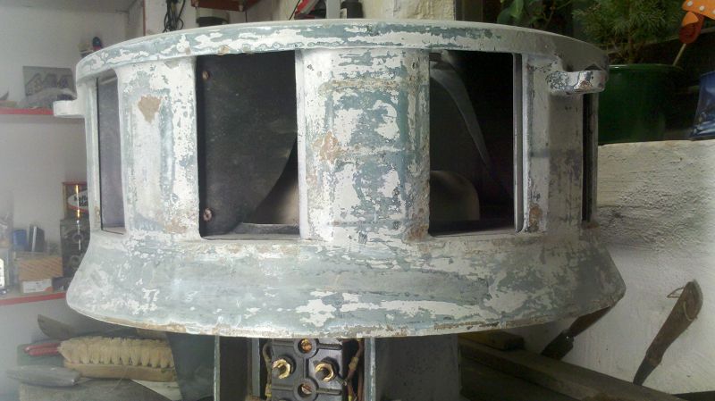

So, habe damit begonnen die Sirene abzuschleifen, wobei einige Rost und unebene Stellen zum Vorschein kamen.
Morgen will ich dann mit dem Streichen beginnen, den Rotor werde ich erstmal nicht streichen da der Abzieher noch nicht da ist und ich nicht weiß wie ich mit der Polyamidnbeschichtung umgehen soll, diese ist noch intakt bis auf eine Stelle.

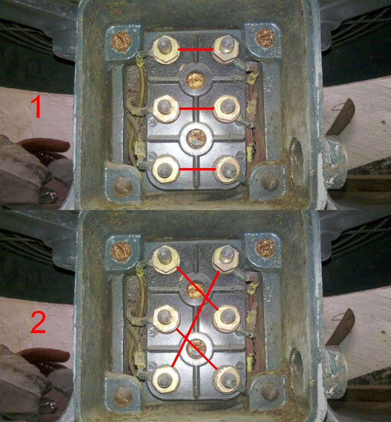

Weiß jemand wie die Spulen am Klemmblock liegen? Habe ein Bild unten, welche Variante stimmt? Habe grade etwas komische Werte gemessen, nicht das der Motor am A**** ist.
Neu entdeckte Roststellen
Polyiamidbeschichtung
Wicklungen
Wicklungen
KL7000F
Beiträge: 900
Beitrag von KL7000F »
philipp122 hat geschrieben:Weiß jemand wie die Spulen am Klemmblock liegen? Habe ein Bild unten, welche Variante stimmt? Habe grade etwas komische Werte gemessen, nicht das der Motor am A**** ist.
Theoretisch wie folgt:

Danke, habe gedacht die Wicklungen liegen sich gegenüber und der falsche Messwert kam von einer defekten Stoffisolierung. :) zum Glück scheint der Motor ganz zu sein.

neu lackierte E57
neu lackierte E57
