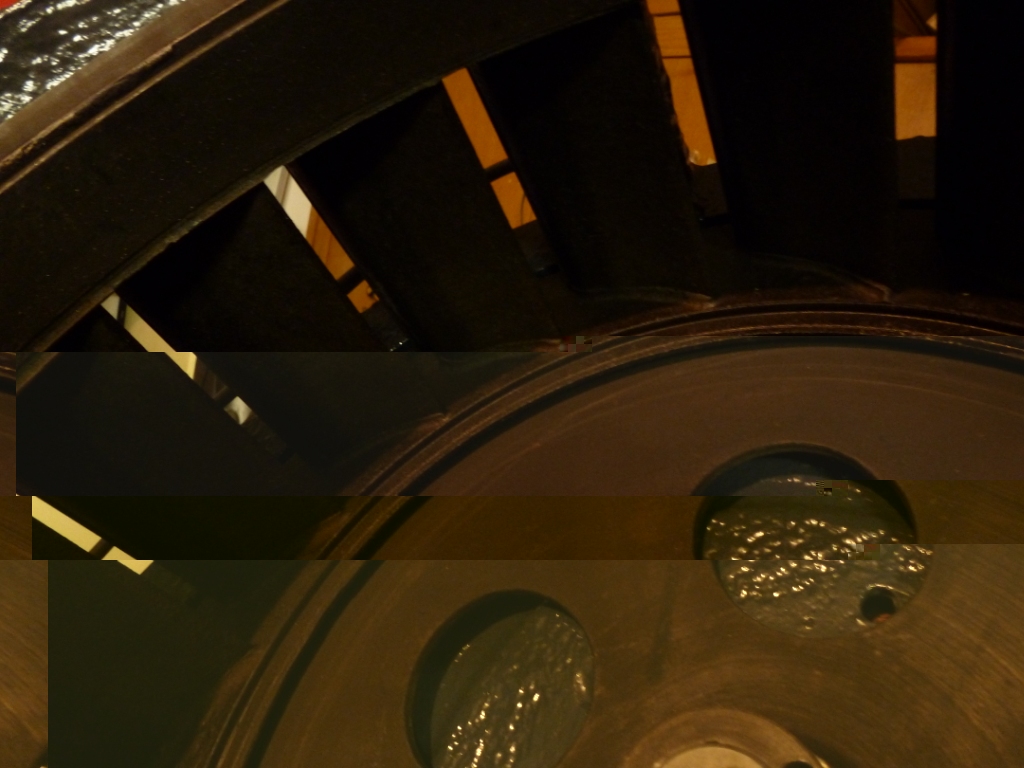

Hallo Forum,
nachdem sich die Vorzeichen geändert haben gehts mit der Sachsenwerk selbstverständlich weiter.
Ich hab inzwischen das "Oberteil" aufgebaut.Die beiden Innenringe Rotor und Stator mit Leitblechen sind aus Alu, deswegen hab ich sie nur gereinigt nicht gestahlt. Würde ja auch einen vorhandenen Oberflächenschutz zerstören!
Auch hier brauchte es neue Lagerdeckel. Die beiden Ringe sind ziemlich passgenau gearbeitet, die Orginalmotorlager (oben Kugellager unten Walzenlager) konnte ich weiterverwenden.
Was generelles ist mir allerdings aufgefallen, unsere Vorfahren haben ja früher alle wichtigen Teile einer Maschine mit der "Seriennumer" dieser versehen.
Diese stimmen definitiv nicht (alle) überein.
Ich hab im Netz ein bischen recherchiert und was von einem Hallenbrand nach einen Bombenangriff gefunden....find aber leider die Seite nicht mehr.
Sowas würde auch zum schlechten Zustand der Gussteile (tiefe Roststellen, weggerostete Kühlrippen am Lüftermotor) passen.
Das Dach könnte wegen des echt guten Zustandes damals erneuert worden sein. Hat auch verschiedene Farben wie auch im Beitrag Abbau zu sehen ist.
Nun zu den Bildern: als erstes bitte entschuldigt den S.ustall außenherum!
1. "Leeres" Oberteil mit bereits aufgebautem Motor. Lagerdeckel fehlt noch. In der Nut bei 10 Uhr war das Röhrchen zum schmieren des Lagers.
2. Obermotor mit Anschlußkasten - Fast alles Orginal. Gut zu sehen die Stehbolzen für das Dach
3. Zum besseren Verständnis: Außen der Rotor der mit zwei Geschwindigkeiten läuft, innen der Stator der am "Rahmen" festgeschraubt wird.
4. Rotor montiert
5. Stator montiert
6. Blick durch Stator und Rotor - enge Spaltmaße garantieren Effizienz beim lärmen....
7. Aufgenietetes Wuchtgewicht des Rotors
Guten Anblick wünscht der

Sehr beeindruckende Leistung, diese Restauration!
Vor Allem der Vorher <-> Nachher -Vergleich zeigt, wie viel Arbeit darin steckt.
Ich bin schon sehr gespannt auf das Endergebnis und auf die elektrische Lösung der Ansteuerung. Weiter so!
