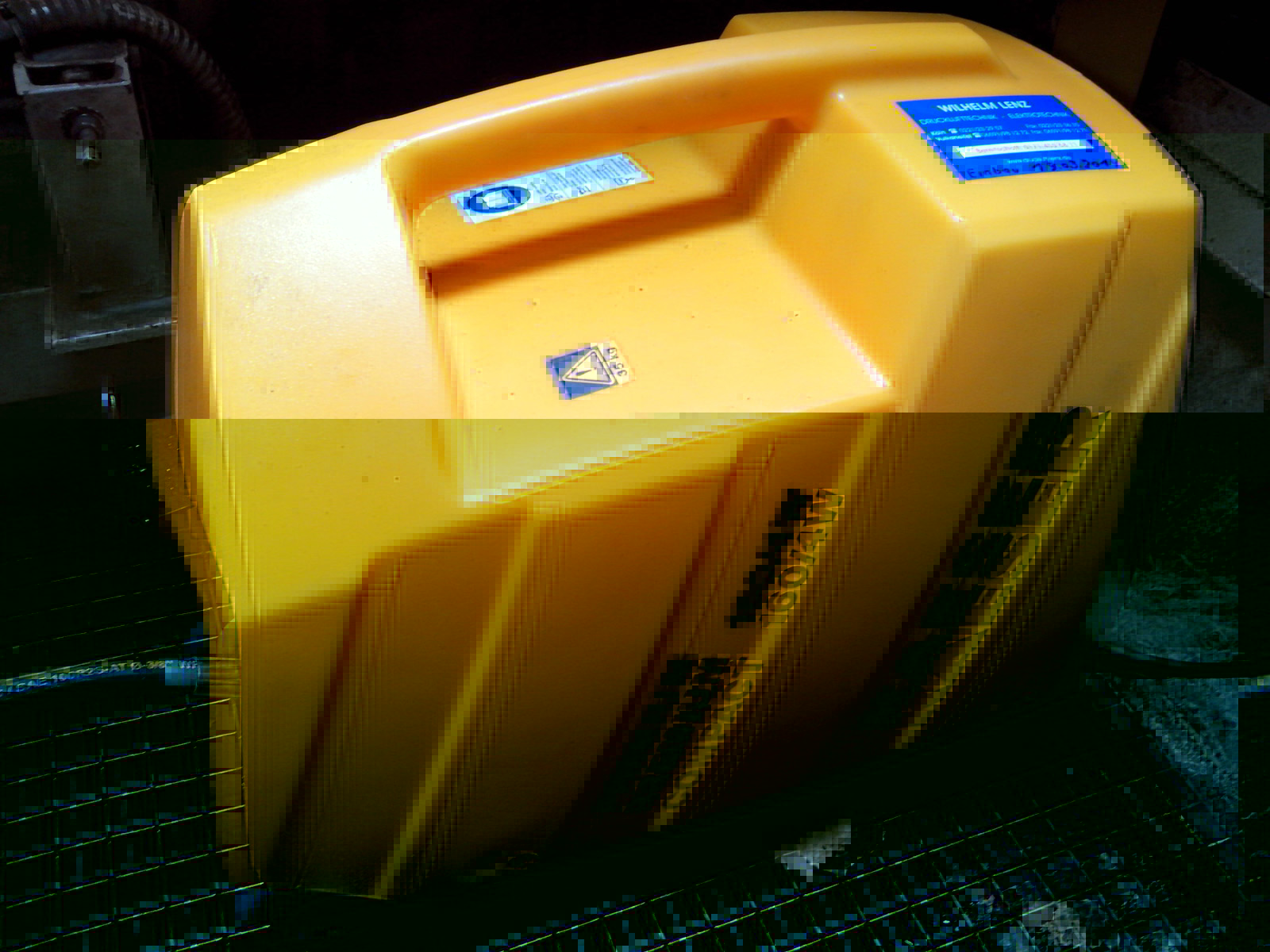

Wie bereits hier
viewtopic.php?f=35&t=4164&start=15#p42880
schon angedeutet, werden bzw. wurden bereits die verbleibenden fünf HLS 273 in Köln mit neuen Kompressoren ausgestattet, nachdem diese mit einer Leitung an das Stromnetz angeschlossen wurden.
Am 19.03.2014 wurde die HLS in Porz sozusagen als Prototyp umgebaut. Zunächst sollten einige Probealarme abgewartet werden, bevor man sich entscheiden wollte, die anderen auch umzurüsten. Da die Porzer HLS jedoch ohne Probleme lief wurde nicht länger gewartet und die HLS in Rodenkirchen mittlerweile auch schon umgerüstet. Die HLS in Rondorf wird in Kürze umgerüstet, da der Motor kaputt gegangen ist. Die beiden Letzten werden folgen.
Zum Einsatz kommt bei allen ein Industriekompressor vom Typ Kaeser Premium Compact 160/4 W (siehe Bild unten aus dem Maschinenraum der HLS Porz). Dieser bringt 20 bar und hat eine Füllleistung von 125 l/min (Zum Vergleich, der original HLS-Kompressor bringt ca. 400 l/min) und benötigt somit etwas länger zum Widerauffüllen des Pressluftbehälters, als der Originale.
Der neue Kompressor ist direkt an das Stromnetz angeschossen. Die sonstige Elektrik, wie Schaltschrank und Sirenenmotor laufen nach wie vor über die 24 Volt Batterien. Diese hängen jedoch nicht mehr an dem ursprünglichen Generator, sondern an einem 24 Volt Ladegerät, welches auch an das Stromnetz angeschlossen ist. Somit konnte der Umbau relativ kostengünstig und einfach durchgeführt werden. Und es funktioniert.
Besonders bedanken möchte ich mich an dieser Stelle bei der Stabsstelle Krisenmanagement der Berufsfeuerwehr Köln für die regelmäßigen Informationen und die zur Verfügung gestellten Bilder unten!
PS:
Zu sehen außerdem der Motor der HLS Rodenkirchen, der vor längerer Zeit schon einmal überholt wurde, jetzt aber wie bekannt nicht mehr nötig ist, da diese bereits den neuen Kompressor hat!
Mario
PS:
Mario
