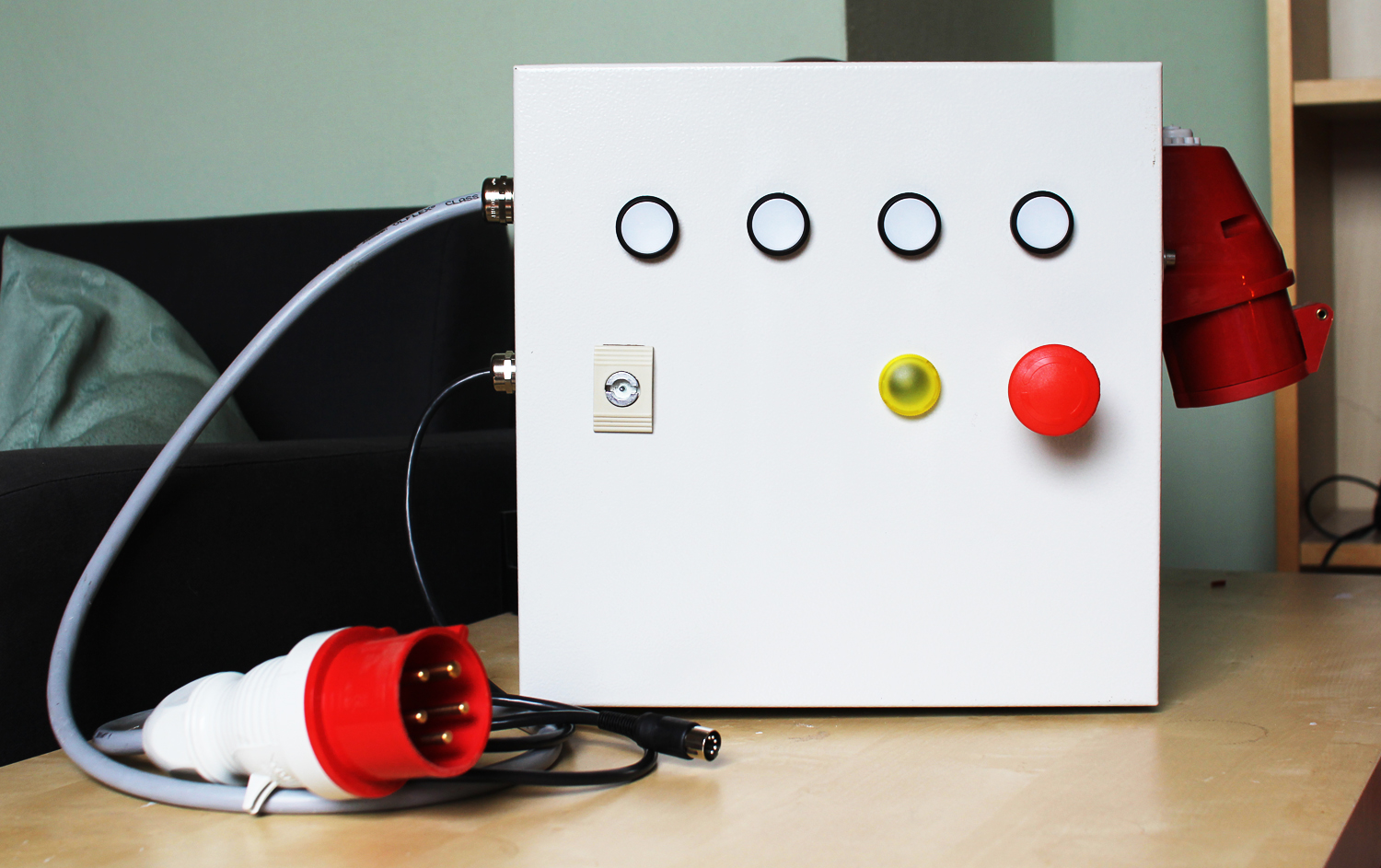

Hier ein aktuelles Foto der Steuerung. Von nun an mit beleuchteten Tastern und in einem Kunststoffgehäuse.

Das sind Eaton-Taster, oder?! Hast die extra gelasert bestellt oder sind das Einleger zur Beschriftung?
