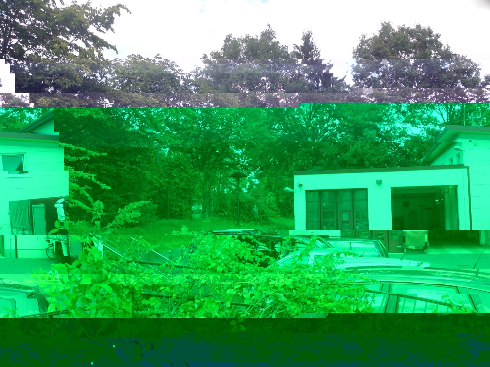

Gestern bin ich mit dem Auto an der Feuerwache in Essen-Burgaltendorf vorbei gefahren. Dabei habe ich auf dem Hof der FF-Burgaltendorf in ca. 2-2.5 Meter höhe eine Sirene entdeckt.
Leider kam ich nicht dazu auszusteigen um die Sirene zu Fotografieren.
Heute war ich wieder in Burgaltendorf um das schätzchen mal aus der Nähe betrachten zu können.
Da die feuerwache ja im Betrieb ist bin ich allerdings nicht auf dem Hof der FF gegangen. Direkt neben der FF und der Sirene ist ein Schulhof, auf dem ich mich geschlechen habe.
Die Sirene war wirklich griffnah, aber bedingt der schlechten Lichtverhältnisse waren Fotos kaum machbar. Dennoch habe ich ein paar Fotos geschossen, und die zeige ich nun hier. Die Tage werde ich mal versuchen mit einer besseren Kamera dort hinzufahren. Zumal vom 29.08-31.08 Tag der offenen Türe ist.
Nun einmal kurz zum Zustand der Sirene:
Das dach sowie die Halterung schein Frisch modernisiert worden zu sein, und sah ziemlich Frisch gestrichen aus. Die Sirene selber setzt deutlich Rost an, scheint aber augenscheinlich dennoch in guter Verfassung zu sein. Durch das auffällige Kabel vermute ich sogar, dass diese Sirene Betriebsbereit ist. Obwohl es in Essen kein Aktives Sirenenetz gibt, ist es denkbar, dass diese Sirene dort zur Alarmirung der FF genutzt wird, oder diese für den TdoT angschlossen wurde.
Aber nun zu den Bilderchen (die ich leider stark bearbeiten musste) ;)
BTW: Natürlich habe ich den Standort schon auf der Map eingetragen. Der Standort an der Gutenbergstr. scheint dagegen nicht zu existieren. Dort ist keine zu finden.

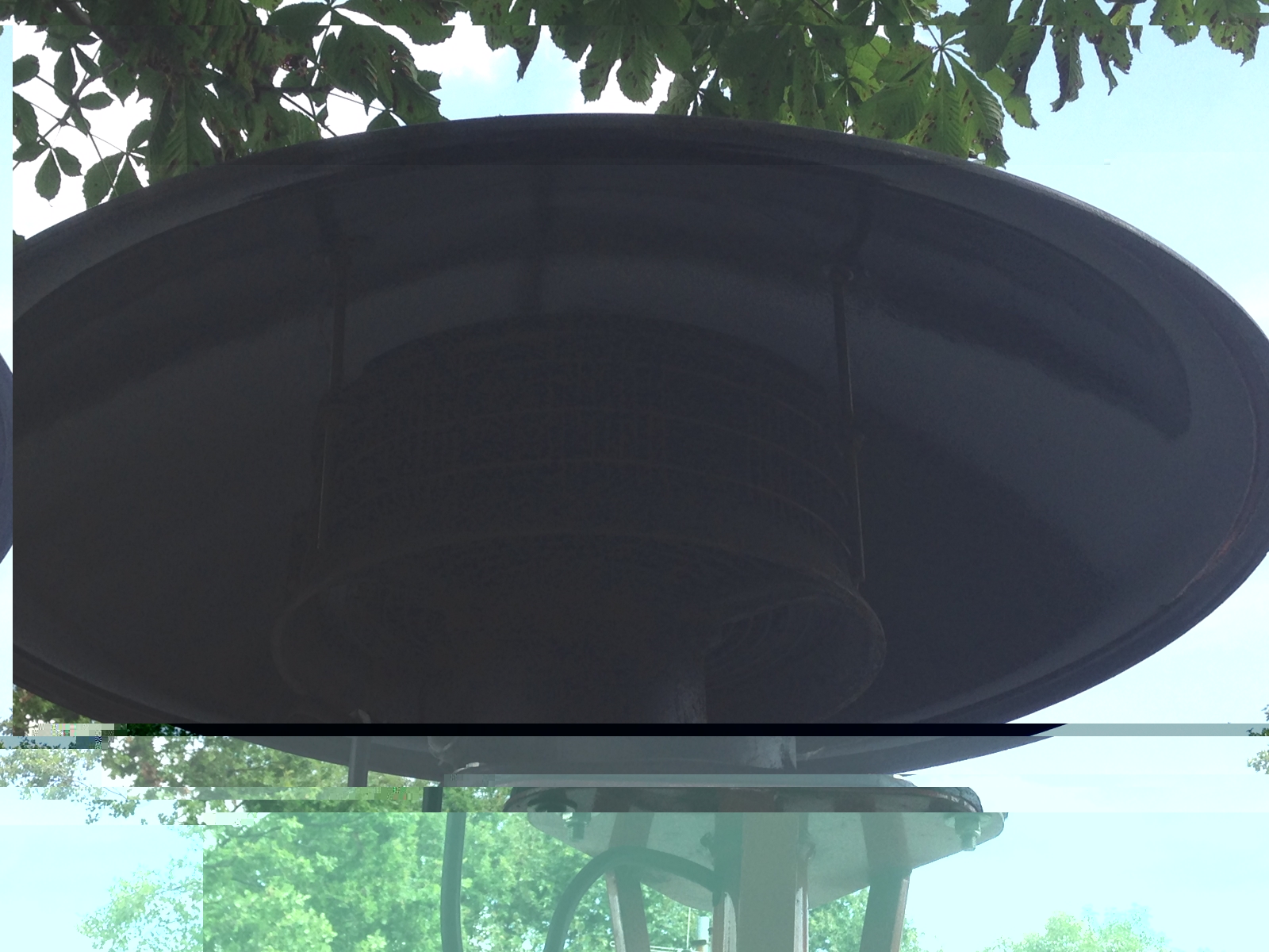

hat die ein "Hochdach"???

Hochdach-E57 ;-) Sieht bald so aus, als ob der Rotor etwas über dem Stator steht und deshalb das Dach nicht richtig montiert werden konnte (Bild 3+4).

@Haumei: Aussehen tut die E57 für mich ganz normal. Das was du da als Rotor identifiziert hast ist wahrscheinlich der obere Stator Rand. Wenn der Rotor doch absteht dann wüsste ich gern den Grund dafür denn der müsste schon gravierend sein.

sehr interessante Bilder, und eine sehr ausgefallene abenteuerliche E-57 Sireneninstallation ist das!
Also eine grosse reichweite dürfte die E-57 nicht haben, was die schallabstrahlung betrifft, mit so einem niedrigen Mast!
Der Mastkopf scheint mir selbstgebaut,und eine Isoplatte kann man auch nicht erkennen.
Auf den ersten blick sieht es wirklich so aus als ob der Rotor etwas oben aus dem Stator hinausragt, aber das es so ist kann ich mir beim
besten willen auch nicht vorstellen!
Das Schutzdach sieht wirklich neu gestrichen aus, und beim lösen der drei festgerosteten Muttern werden vermutlich die drei in das Schutzdach
einlaminierten Stehbolzen aus dem Schutzdach rausgebrochen sein! (Ist ein altbekanntes E-57 Schutzdachproblem!)
Aus dem grund sind bestimmt die langen Universellen M-8 er Stehbolzen in das Schutzdach eingesetzt worden, kann ich mir nur so vorstellen.
Aber warum man dennoch so einen Grossen abstand zwischen dem Schutzdach und der Sirene gelassen hat ist mir Schleierhaft!
Das hab ich so auch noch nicht gesehen! Deswegen heist das Schutzdach auch Schutzdach, nämlich um die Sirene in erster linie vor Witterung zu
schützen, auch seitlicher Regen,Schnee usw. deshalb hat ein E-57 Schutzdach auch eine wölbung von ca. 30cm.
Und der zweite grund für die starke wölbung ist um eine bessere Schallabstrahlung zum Boden zu gewährleisten.
Bei einer neuinstallation einer E-57 Sirene sollte man immer die drei in das Schutzdach Einlaminierten Stehbolzen mit Kupferpaste einreiben, denn dann
bekommt man sie auch nach vielen Jahren wieder ab/los falls die Sirene mal restauriert oder repariert werden sollte ohne das man die Stehbolzen aus dem
Schutzdach beim lösen der Muttern herausreisst!
Aber trotz dem schöne Bilder und wie gesagt eine sehr interessante Sireneninstallation!
Gruss Sven

Re: E57 in Essen-Burgaltendorf (Sirene zum Anfassen!)
@Sirenator: Hab gerde nochmal geschaut, die Einbuchtung im Rand für die Befestigungsbolzen hat mich genarrt. Sah so aus, als ob jemand den Rotor runter hatte und dann nicht wieder richtig draufbekommen hat. Brauch halt langsam ne Brille ;-)
