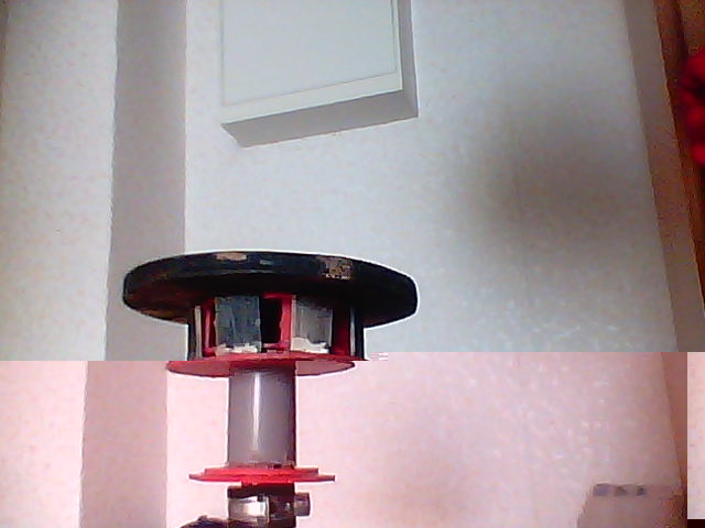

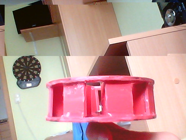

Der rotor ist bereits fertig schaut euch die Bilder an sie hat 8 ports ich brauch bloß eure Hilfe was meint ihr wo bekomme ich einen geeigneten Motor her ?

Wellendurchmesser,Drehzahl,Spannung,Art?
Also Asynchronmotor (Nsynchron 3000U/min bei 50Hz) oder Bürsten (Reihenschluss) Motor mit höherer Drehzahl?
Vom Leistungsbedarf sollte es ja einer F0 oder F1 nahe kommen, die Größe dürfte ja hinkommen.
3000U/min dürften wohl zu wenig sein damit ein ordentlicher Ton kommt.
Alter Staubsauger Motor dürfte passen.
Man muss natürlich die Spannung etwas reduzieren sonst hat der zu viel power.

Also wenn ich mir die Größe anschaue und lese, dass das Teil aus Plastik ist, dann wird wohl der Motor selbst bei der von euch angedachten Drehzahl lauter sein als die Sirene...
- Alexander470815
- Beiträge: 120
Re: meine 2 eigenbausirene aus Kunststoff
Das glaube ich nicht, ein Sauger Motor ist bei 6000U/min nicht wirklich laut.
Wenn das immernoch zu laut ist nimmt man einen Drehstrom Asynchron und überfährt ihn mit einem FU.
Modellbau Brushless wäre auch noch eine Möglichkeit.
Wenn die Form vom Rotor und Stator passt dürfte das Material nur eine untergeordnete Rolle spielen.
Die Gefahr falls der Rotor platzt ist auch nicht so hoch.
Bei dem Rotor sehe ich das Problem das die Scheiben über die Ports überstehen.
Dadurch ergibt sich keine scharfen Kante die den Luftstrom pulsieren lässt.
Ich habe gerade nochmal realisiert wie groß das ganz ist.
Da wird wohl etwas mehr Drehzahl nötig werden.

Sie ist jetzt fertig
