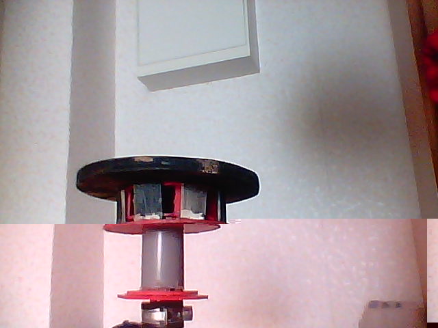

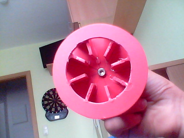

Der rotor ist bereits fertig schaut euch die Bilder an sie hat 8 ports ich brauch bloß eure Hilfe was meint ihr wo bekomme ich einen geeigneten Motor her ?

Bei dem Rotor sehe ich das Problem das die Scheiben über die Ports überstehen.
Dadurch ergibt sich keine scharfen Kante die den Luftstrom pulsieren lässt.

Ich befürchte eher, dass sich das Teil durch Unwucht zerlegt. Zudem sind die Rotorports versenkt, sodass zum Stator hin zu wenig Kompression aufgebaut wird.

Auswuchten sollte nicht so das Problem sein, eine Murmel und ein Glas hilft da ungemein.
