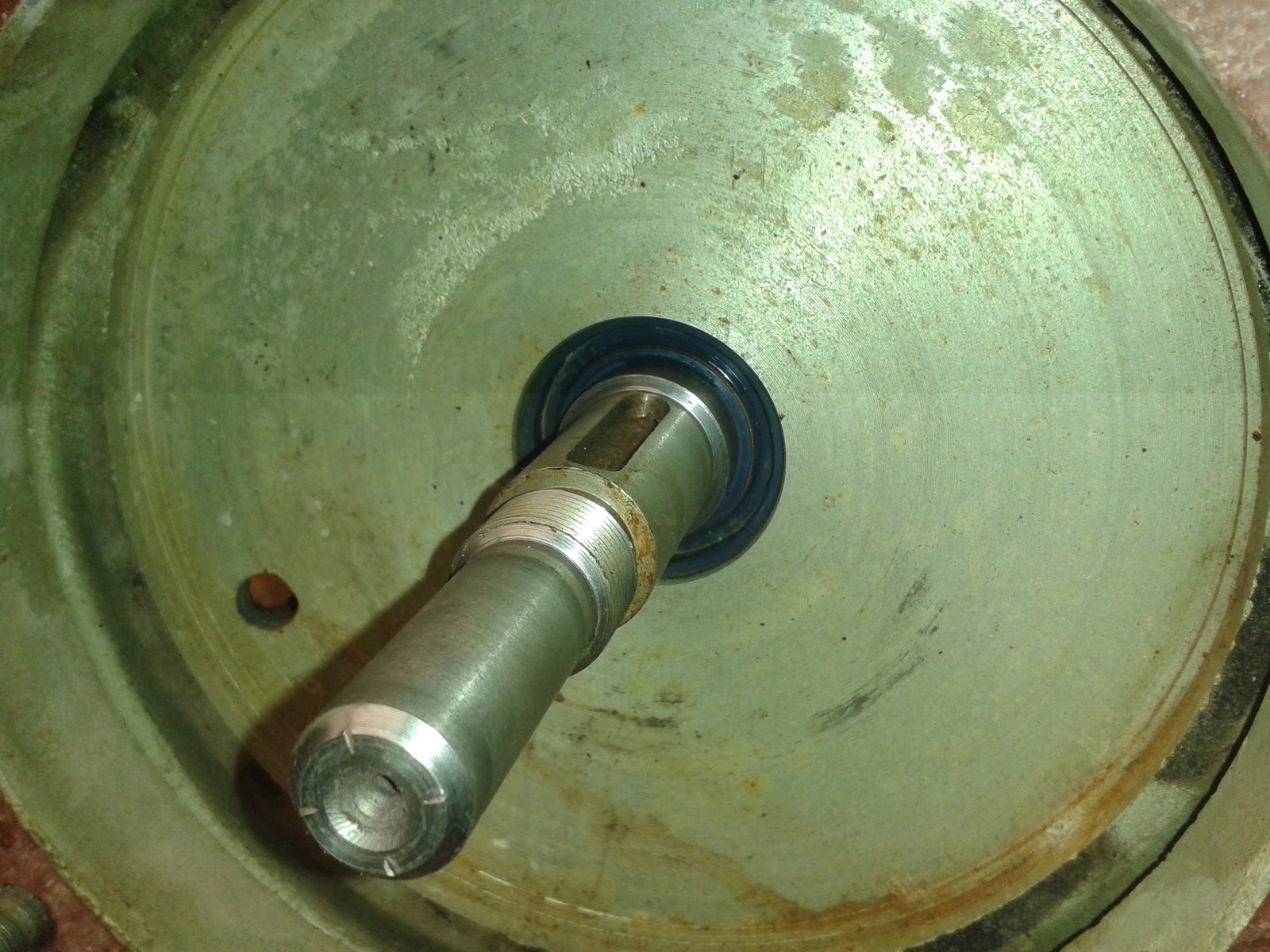

Gestern habe ich die eigendliche Pumpe demontiert... 35 Kilo! So viel zu Aluminium :D
Da ich den Wasserseitigen Wellendichtring gerne gegen einen aus Viton mit Nirofeder tauschen würde, musste ich das Aggregat Wasserseitig zerlegen.
Soweit so gut, allerdings hat das Laufrad keinen Ansatz für einen abziehen...
Also dir Rückseite auch komplett einmal demontieren, (es hat gedauert bis ich gemerkt habe, das die Mutter an der Kupplung Linksgewinde ist :-D )
das ich die Welle mit dem Laufrad herausziehen konnte. Dann gingt das Laufrad ganz leicht von der Welle.
Dann habe ich den Radialwellendichtring ausgebaut und die Pumpe kupplungsseitig wieder zusammen gebaut, den Dichtring kann ich auch einbauen,
wenn die Welle verbaut ist.

Das Kugellager. Beidseitig von Radialwellendichtringen geschützt
Die Pumpenwelle einmal zur Ansicht
