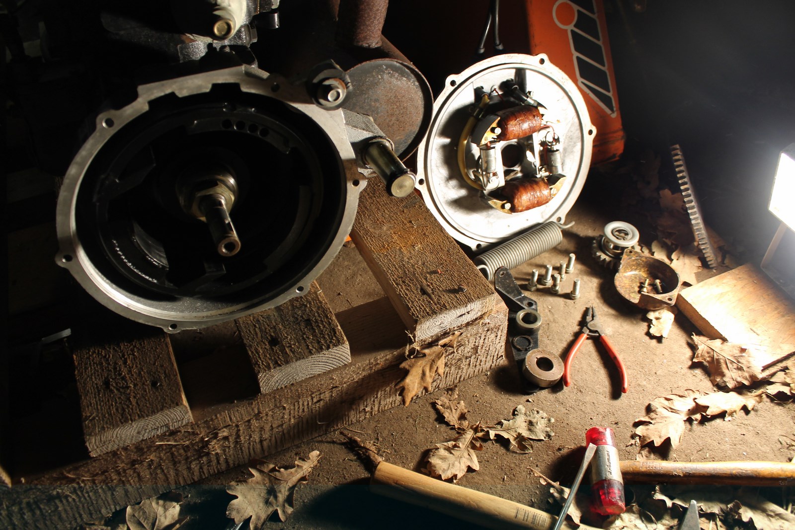

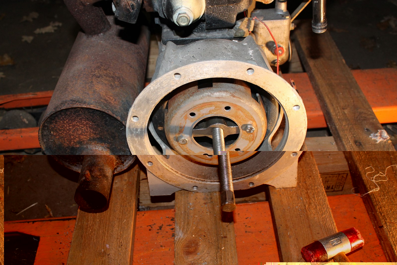

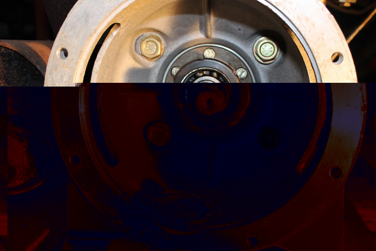

So heute ging es einmal wieder weiter.

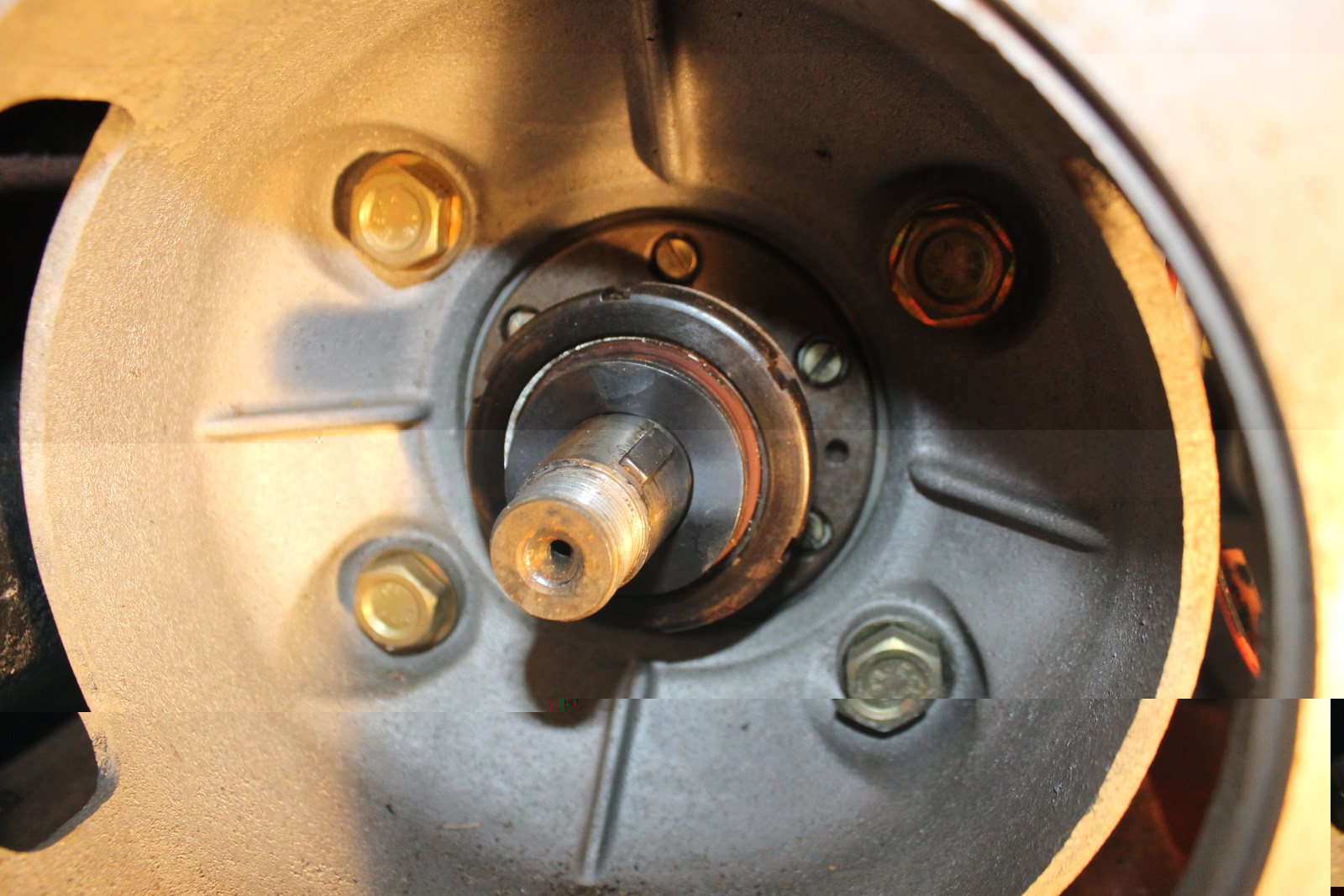

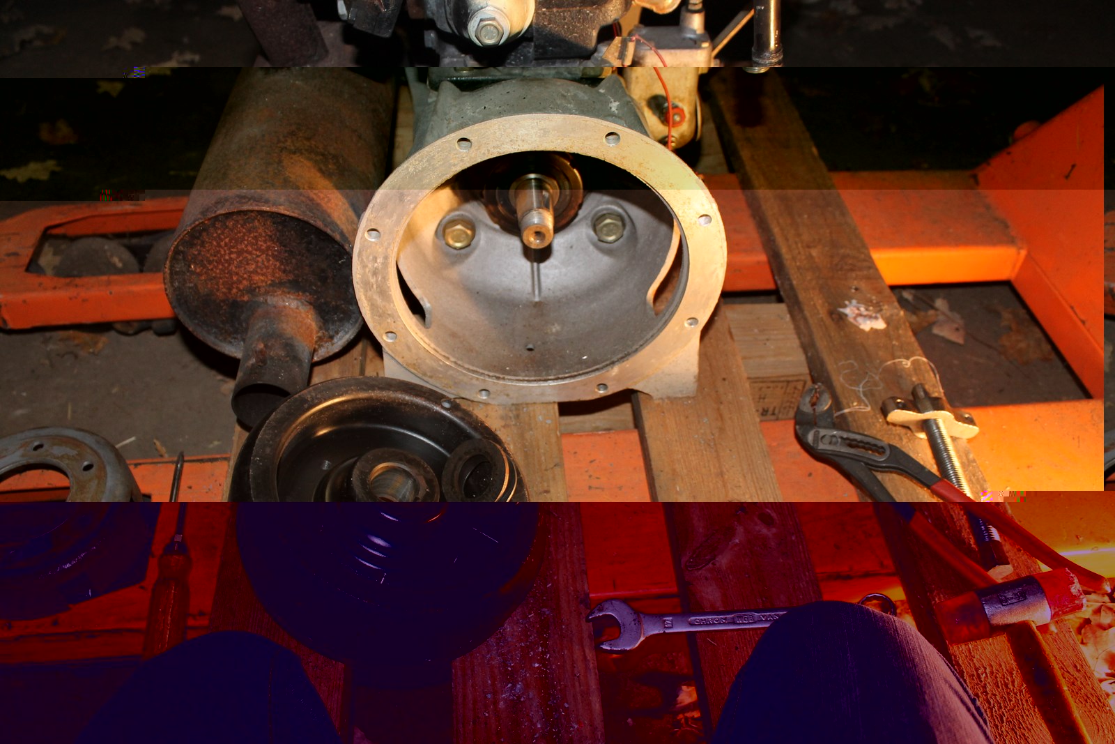

Zuerst abe ich den Wellendichtring auf der Abtriebsseite getauscht, soweit so gut alles super!
Dann ging es an die Magnetseite und da find der Tag an nervig zu werden.
Ich habe das Schwungrad ums verrecken nicht abbekommen, auch mit heißmachen mit Heißluftfön nicht... Keine Chance, nur der Lack qualmte.
Also ist dort nun noch der alte Wellendichtring drin, aber an die Stelle komme ich auch später problemlos dran.

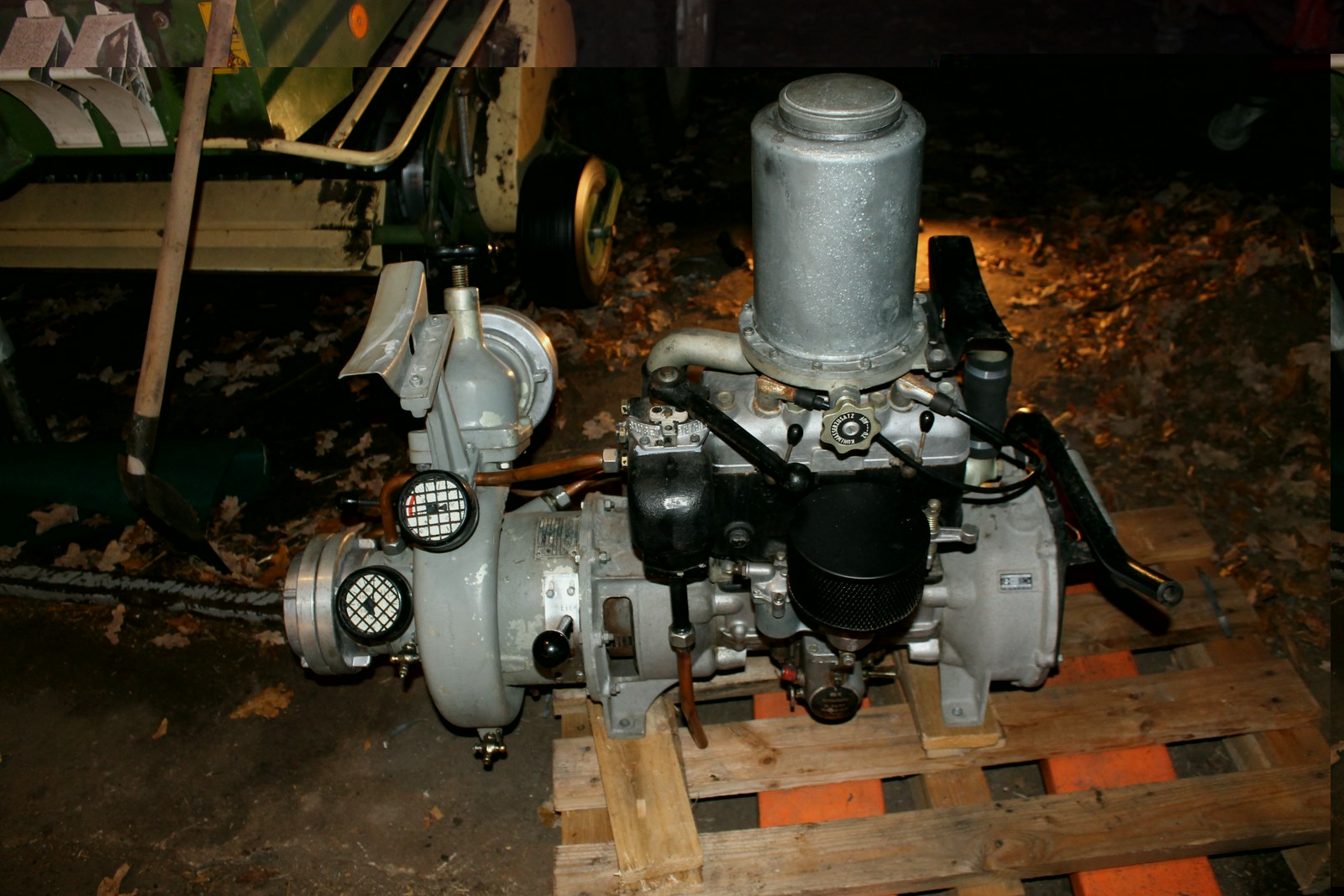

Dann habe ich den Wärmetauscher wieder montiert.
Das war allerdings auch nicht so einfach, da die neuen Schläuche nicht sehr dehnfreudig waren, und die Wulst an den Stutzen am Motor
ziemlich groß. Also habe ich den Wärmetauscher mit einem Spanngurt auf Spannung gebracht und die Schläuche mit viel Siliconspray und
der Wasserpumpenzange über den Stutzen bebkommen.
Dann wollte ich die nageneu selber angefertigten DDR-Spannbandschellen anziehen.
Die erste hat sich beim Anziehen aufgezogen weil ich die Schlaufe falschrum gelegt hatte.
Ausserdem hat sie keinen Halt gefunden, wegen dem ganzem Siliconspray, also habe ich es da erstmal gelassen.
Dann wollte ich auf der Anderen seite die Schlaufe andersherum legen. Danach war das band zu kurz...
Ich hatte die Schnauze voll für heute, zumal es dann schon -1° waren. Ein paar Fotos habe ich heute trotzdem für euch gemacht.
BTW: Gibts hier Jemand der mir den Abzieher für das Schwungrad neu drehen kann?
Den Zerbrochenen kann ich als Muster zusenden.
Grüße vom Timo

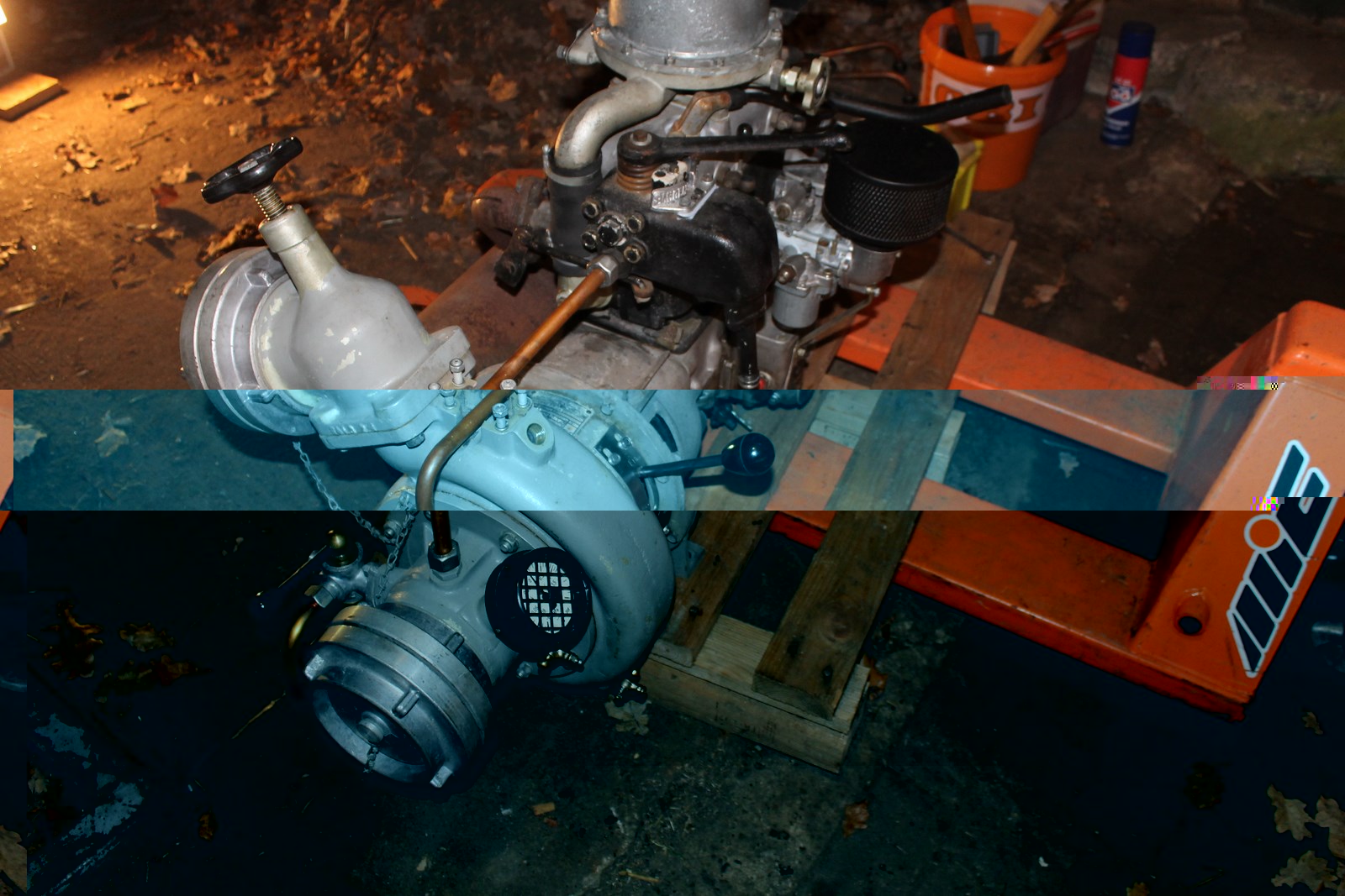

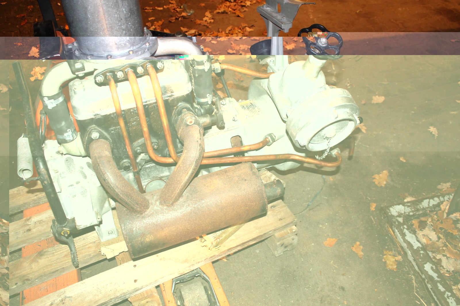

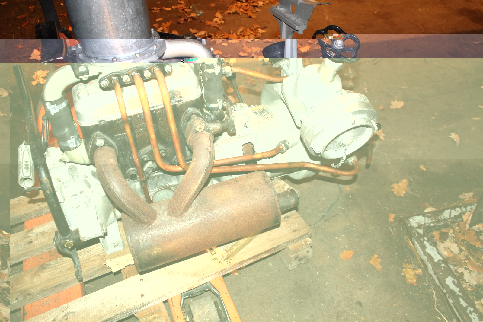

Neumontage Wärmetauscher, Pumpe und Kühlleitungen.
So heute ging es dann mit guter Laune weiter :-)
Zuerst habe ich mich noch einmal um den Wärmetauscher gekümmert. Da beide Schläuche nicht lang genug waren, habe ich ihn komplett noch einmal
abgenommen und die Schläuche nun zuerst auf die Stutzen am Motor getrieben, danach dann den Wärmetauscher drauf und dann ging das auch.
Das sie nicht lang genug waren wundert mich, denn ich hab sie exakt genau so lang wie die alten geschnitten.
Dafür hat es dann wiederrum mit den Bandschellen geklappt.
Danach habe ich die Pumpe wieder montiert, da gibt es ja soweit eigendlich nicht viel zu berichten.
Gepasst hat natürlich alles :-) Dann eben noch das Ansaugrohr und das Druckmanometer montiert.
Anschließen die Kühlwasserleitungen angebracht und siehe da ich habe tatsächlich gut gearbeitet... Es haben alle sofort auf Anhieb ohne
Nachbiegen gepasst, und sie liegen alle frei, stossen also nicht aneinander. Somit kann es auch keine Scheuerstellen geben.
So und unten dann wie gewont die Bilder, bei Fragen immer drauf los :-)
Soweit ist die Pumpe dann erstmal fertig, jetzt muss ich auf die Blechteile warten bis sie fertig lackiert sind.

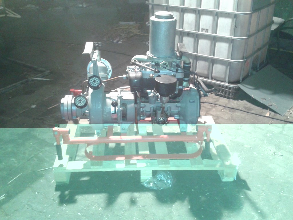

Re: Basteln neben Sirenen: Das Jöhstadt PA203, auch Lenzpump

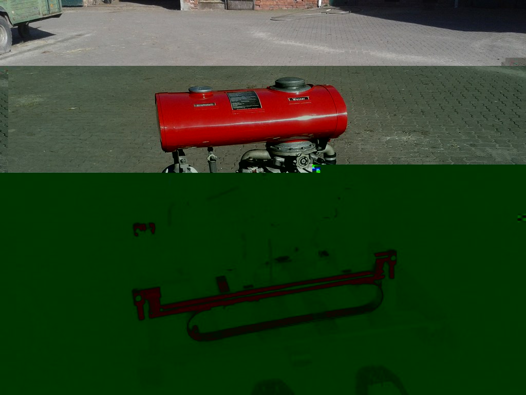

So endlich ist das gute Stück fertig!!!
Das Gestell/Tank und Zubehör wurden Glasperlengestrahlt, zink-Phosphat-Grundiert und in RAL3000 lackiert, zusammen waren es 180 Euro dafür.
Den Tank habe ich gestern noch mit Split 3 Stunden aug den BEtonmischer gespannt das das verhärtete Öl sich löst.
Dann habe ich, nachem der Tank innen blank war, das Ganze gestern und heute zusammen gefummelt.
Zuerst hatte ich die Zündung von Zylinder 1 und 2 vertauscht und wunderte mich das sie nicht ansprang.
Nach einem Knall der ganz Garbsen wachgerüttelt haben muss, habe ich es bemerkt und die Kabel getauscht.
Danach Sprang soe sofort an und läuft absolut ruhig, im verhältnis für einen Zweitakter gesehen ;-)
Anbei ein Paar Bilder und ein Video https://www.youtube.com/watch?v=f3yqWt3 ... e=youtu.be
