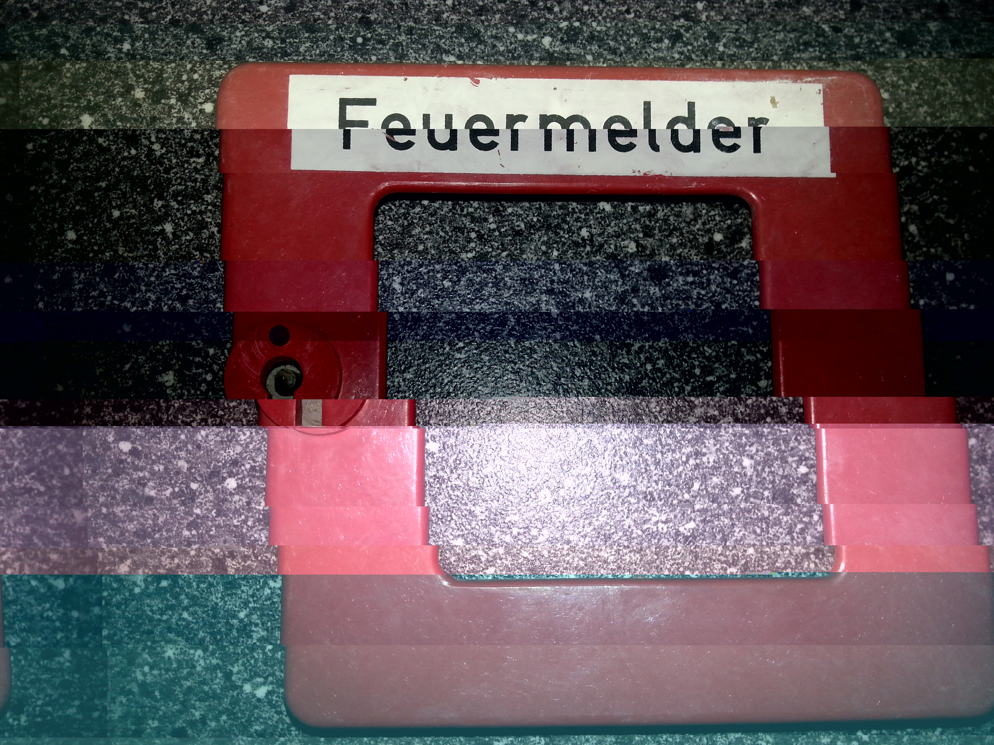

wie ja der eine oder andere schon gesehen habe ich kurz vor Jahresende einen Satz mit beleuchteten Feuermeldern bekommen.
Da ich die gerne der Reihe nach mal testen möchte würde ich gerne wissen wie ich die Melder mit dem Schaltkasten verbinden kann. Insgesamt haben die FM sechs Anschlussklemmen und ich kann mir noch keinen Reim draus machen, wie es funktionieren soll.
Falls weitere Bilder gewünscht werden, einfach nur fragen.
LG Teefix

Sende mal ein Bild vom Innenleben, im Prinzip sind ja nur zwei Klemmen wichtig, die mit dem Schließer-Kontakt.
Vielleicht ist die Glimmlampe noch einzeln rausgeführt und noch ein Öffner verbaut, das wären dann sechs Klemmen.

Habe einfach mal heute einen zerlegt und grob gereinigt. Vielleicht bringt es etwas Licht ins Dunkel.
@Timo: Behalte ich im Hinterkopf! Möchte aber erstmal sehen was von den Teilen noch brauchbar ist.
Oberteil
Oberteil
Türchen
Türchen
Unterteil
Unterteil
Drücker
Drücker
NCW
Beiträge: 1862
Re: Anschluss Feuermelder
Beitrag von NCW »
1 zu 2: Öffner
3 zu 4: Schließer
Die anderen: Lämpchen

Niklas hat geschrieben:1 zu 2: Öffner
3 zu 4: Schließer
Danke!!
Und die kommen dann, wenn ich es recht verstanden habe an die Klemmen 1,2 und 3 in den Schaltschrank??

Kommt auf den Schaltschrank/FWE/Nockenschaltwerk an. Theoretisch braucht man nur 3 Adern plus PE, sofern das Handmelder-Gehäuse eine Erdung vorsieht.

Anschluss soll an einen Standart Schaltkasten aus Plastik erfolgen, als Taktgeber kommer der kleine braune Block zum Einsatz.

Der DIN-Medler ist Schutzisoliert.
Ich würde nur zwei Adern nutzen, die Kommen ja auch dem FWE oder Taktgeber.
De Glimmlampe wird Parallel zu den Klemmen 3 und 4 angeklemmt.
Dann glimmt die Lampe über die Stromschleife und ist quasi gleich eine Funktionskontrolle.
Vom FWE/Taktwerk Phase zum Feuermelder Klemme 3 und Fußkontakt der Glimmlampe.
Vom Feuermelder Klemme 4 und Aussenkontakt Glimmlampe auf den Feuermeldereinang.

Auch wahr. Der Ruhe-Strom ist ja durch die Glimmlampe selbst auf 1-5mA begrenzt.
