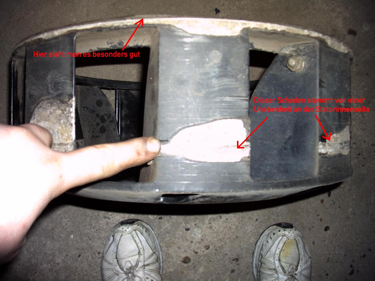

Die Kunststoffschicht vom Lüfterrad blättert rund herum schon fast von selbst ab... Da ist auch nichts mehr mit Kunststoff-Spachtelmasse zu retten. Mit heißem Wasser aus der Duschbrause und einem ausrangierten Bundeswehrmesser hab ich die Kunststoffschicht ganz gut ab bekommen.
Lüfterrad wieder eingesetzt - Schleifgeräusche und Bremswirkung der defekten und nun entfernten Kunststoffbeschichtung sind weg.
