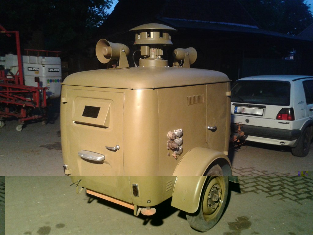

Dann ging es am Freitag weiter...
Ersteinmal von einem Kollegem leihweise Radläufe geholt, er bekommt von mir andere dafür.
Dann die Kotflügel angeschliffen und mit Zink-Grundierung grundiert.
Die Teile von meinem Sandstrahler habe ich auch wieder bekommen, alles wie geplant und wieder 40 Euro ärmer. :-P
Ich lasse sie da immer Strahlen und Zink-Phosphat-Grundieren.
Dann habe ich die Teile auch gleich Lackiert, die Lautsprecherhalter mit der Dose wegen der verwinkelten Bauweise.
Anschließend habe ich den Sockel gleich mit Silikon verbaut.
Auch die Lautsprecherhalter und die Lautsprecher habe ich schon wieder verbaut.
Auf den Lautsprechern stecken übrigens 70er HT-Muffen die ich dort drauf gesteckt habe, um die Lautsprecher zum Lackieren
hinzustellen, ich habe sie nur nicht mehr ab bekommen :D Das hat mein Vater am nächsten Tag gemacht.
Da war der Tag dann schon wieder rum :-)

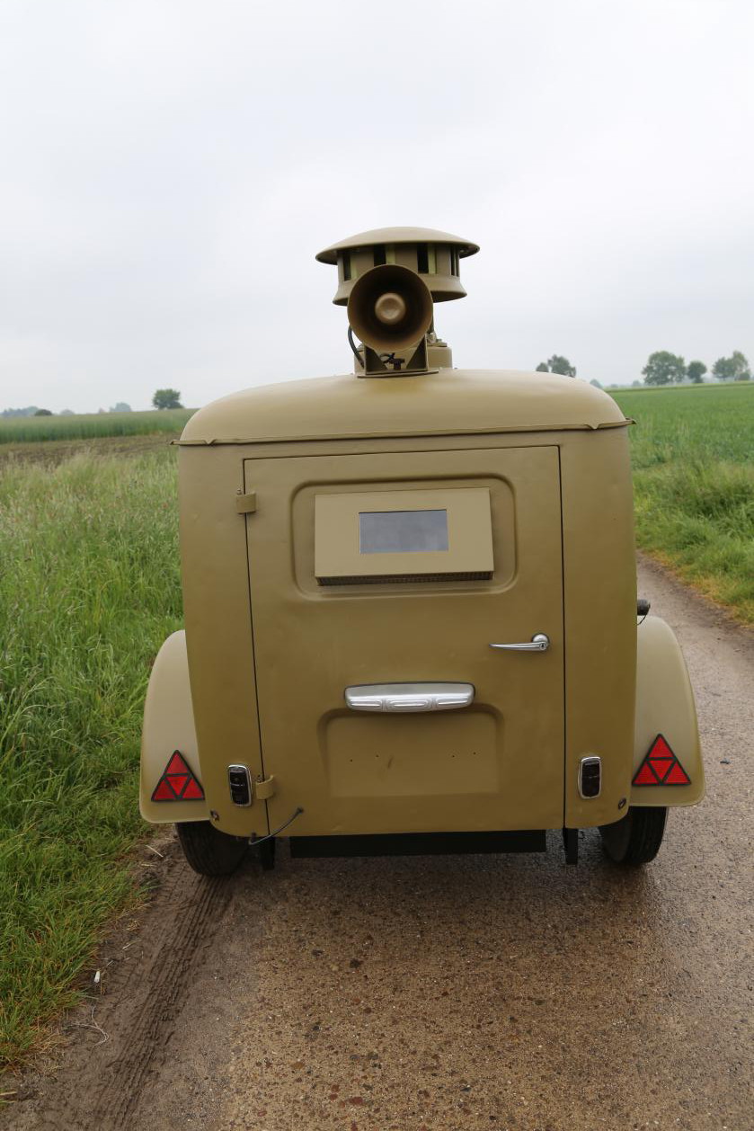

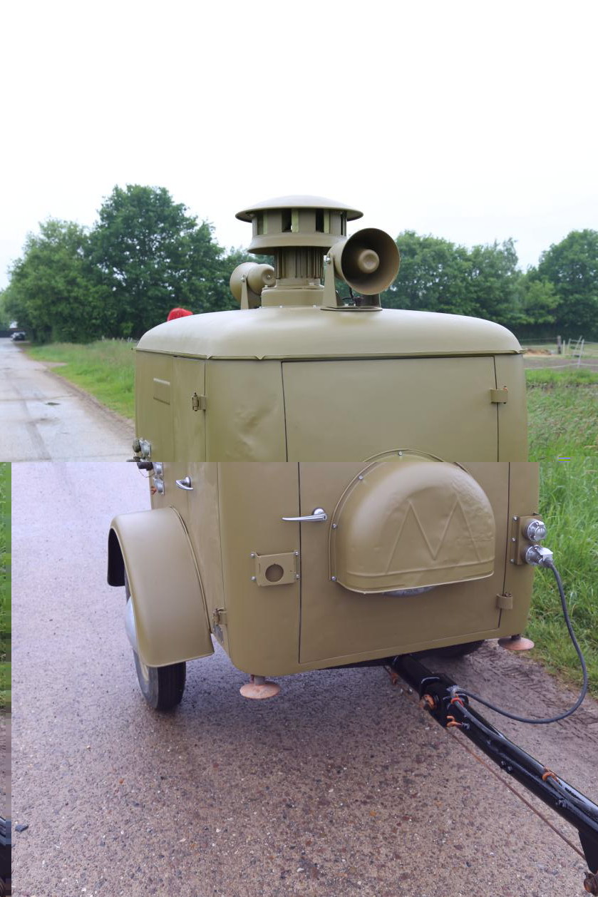

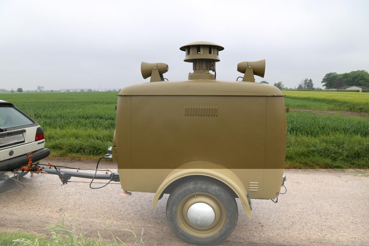

Sooo und heute ging es dann schon fast an die letzten Züge :-)
Die Kotflügel wurden montiert.
Dafür musste das Aggregat heraus, denn nur dann bekommt man das Ersatzrad heuraus und nur dann bekommt man die Verkleidung ab :-D
Naja gesagt getan, der SLEA ist übrigens mit Styropor Isoliert :-)
Bei der anderen Seite war es schwerer, dort musste ich erst den Schaltschrank demontieren, um die Verkleidung abnehmen zu können.
Auch dies wurde erledigt. Anschließend wurde der Schaltschrank wieder montiert, sogar etwas optimiert in Form von Unterlegscheiben. ;-)
Dann kam das Aggregat wieder rein, die Traversen zum Stützen des Daches konnten wieder montiert werden,
und dann konnte auch die DS55 wieder ihren Platz auf dem Dach einnehmen.
Zuvor wurde allerdings der Sockel innen großzügig mit Hohlraumschutz geflutet um zu verhindern das wieder ein so "schöner" brauner Fleck da drunter entsteht.
Zu guter Letzt am Abend gab es eine kurzen Probelauf ob ob ich alles wieder richtig verkabelt hatte: Erfolgreich!
Dann schon mal die Löcher für die Reflektordreiecke gebohrt, ein paar Kleinigkeiten nachgepinselt und dann war der Tag zu Ende.
In diesem Sinne :-)

Zu der Widerstandsplatte:
Original hat der SLEA zwei Steckdosen für die Beleuchtung, eine für 6V und eine für 12V.
In den Rückleuchten waren dann 6V-Birnen, die 6V-Steckdose ging direkt drauf, und die 12V-Steckdose über die Widerstände, so das an den
Lampen wieder 6V ankamen.
Ich habe das Ganze allerdings in der Version 12/24V gebaut da 6V wohl eher selten ist und schon mal der Munga 24V hat.
