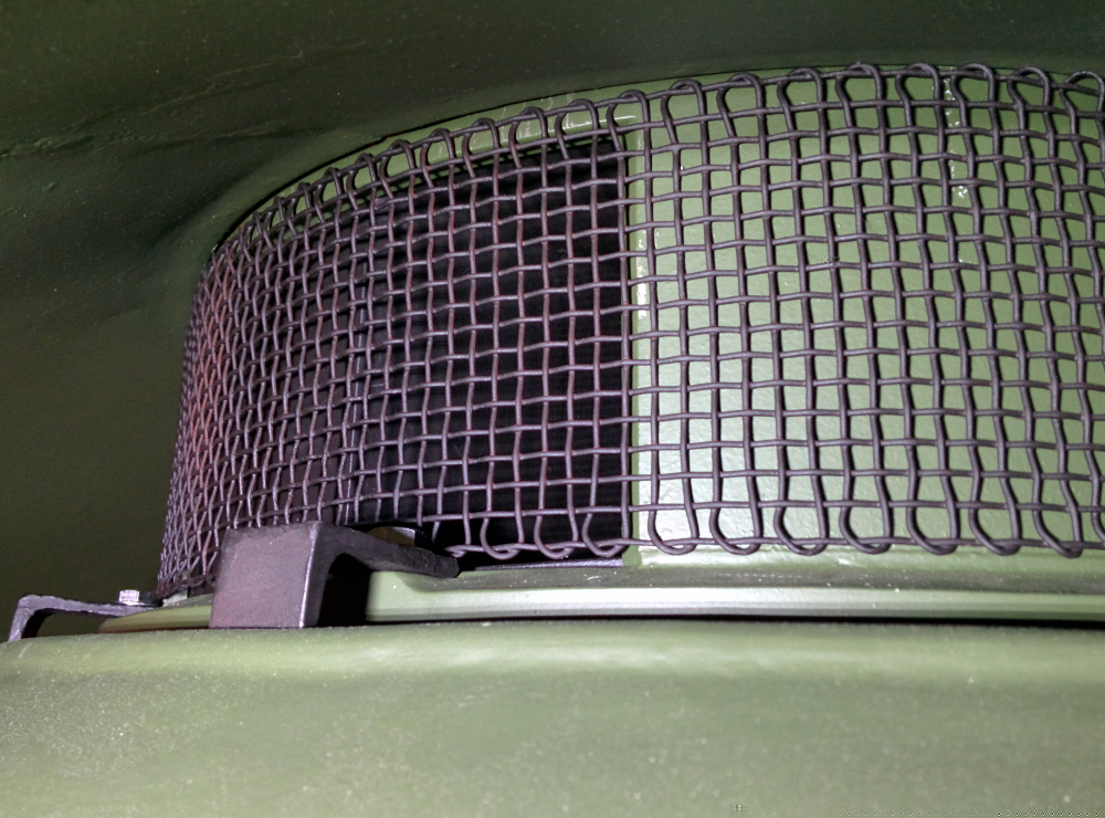

Heute habe ich der L1 ein neues Gitter gegönnt. Alles aus Draht vor Ort erhältliche Material gefiel mir nicht bzw. hatte sehr weite Abstände (wenn der Finger durch passt, ist es eindeutig zu groß...). Aus dem Grund habe ich mir zum Test einen Laubschutz für Dachrinnen mitgenommen. Diesen entsprechend geschnitten und an der L1 angepasst. War gleich begeistert und habe es so belassen. Passt vom Farbton sehr gut zu meiner Sirene und macht m.E. optisch was her.
Nebenbei wurde jetzt auch der Richtungspfeil der L1 lackiert (noch kein Bild).

Das sieht schon richtig edel aus! Und der Kontrast gefällt mir, das hat etwas von Militär, übertreibt die Sache aber nicht. Wenn Du sie einmal aufstellen solltest, dann finde ich, passt sie wehniger auf ein Dach als vielmehr ins Grüne (wie Mayschoß).
Ich bin schon schwer gespannt auf den Endzustand!

KL7000F hat geschrieben:Heute habe ich der L1 ein neues Gitter gegönnt. Alles aus Draht vor Ort erhältliche Material gefiel mir nicht bzw. hatte sehr weite Abstände (wenn der Finger durch passt, ist es eindeutig zu groß...). Aus dem Grund habe ich mir zum Test einen Laubschutz für Dachrinnen mitgenommen. Diesen entsprechend geschnitten und an der L1 angepasst. War gleich begeistert und habe es so belassen. Passt vom Farbton sehr gut zu meiner Sirene und macht m.E. optisch was her.
Die Idee mit dem Laubschutznetz für Dachrinnen ist eine tolle Idee. Da hab ich eine Inspiration für meine E57, die auch einen neuen "Gittergürtel" braucht.

Glockengießer hat geschrieben:Die Idee mit dem Laubschutznetz für Dachrinnen ist eine tolle Idee. Da hab ich eine Inspiration für meine E57, die auch einen neuen "Gittergürtel" braucht.
Wie gesagt, hat mich selbst gleich überzeugt. Vorteil davon ist, dass es für "Außen" geschaffen wurde und somit schon eine gewisse Zeit in der Witterung aushält. Es lässt sich prima verarbeiten und passt wie die Faust aufs Auge. Werde wohl für das Zwischenstück auch solch ein Gitter verwenden, wenn sie aufgebaut wird. Bevor wieder ein Vogel in der L1 nistet...
