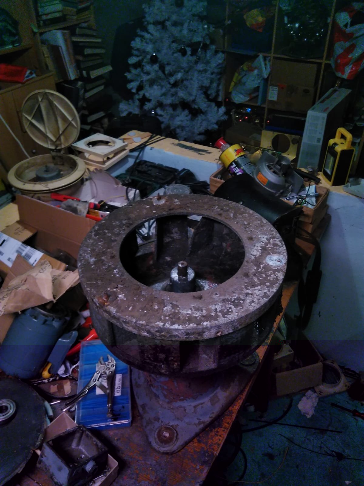

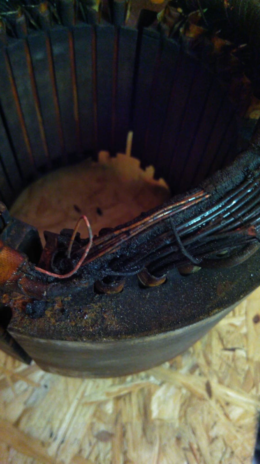

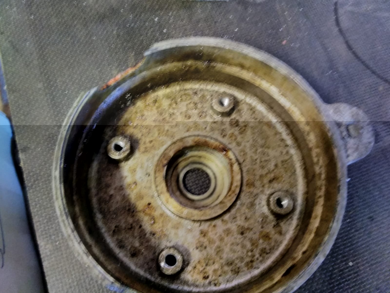

Tach schee leit!
Ich bin derzeitig daran beschäftigt mit "Sirenen Haus" (Phillip) meine Luz S wieder funktionstüchtig zu machen! Daran wollteich euch ein bisschen teil dran haben lassen! Die Restauration zieht sich allerdings in die länge das sie an drei Stellen geschweißt werden muss und der Stator des Motors neu gewickelt werden muss! Und noch lauter sehr viele kleine Mängel an der Sirene
behoben werden müssen z.b. Neues Typenschild anfertigen lassen ( großes dank an Tech Felix an der stelle), neue Bürsten, lager und und und... Allerdings muss sie aufwendig gesandstrahlt werden und anschließend lackiert... Der anker wurde an den kontakten vom Kollektor neu verlötet und neu verwickelt von außen...

Aaaaber wollt ihr wirklich an dem alten Alu (Stator) schweißen??
Ich würde Epoxid-Kleber (z.B. Uhu Plus Endfest 300) nehmen. Wenn der warm verarbeitet wird hält der wirklich 1A.

Zum Thema abgebrochen : das wird nicht geklebt ,Kleber hat an einer Sirene rein gar nix verloren wenn schon nur loctite . Das wird von der Schweißerhochschule gemacht die mir auch den Stator meiner FmSi 35 geschweißt haben ( geröntgt , Stoffanalyse .....)

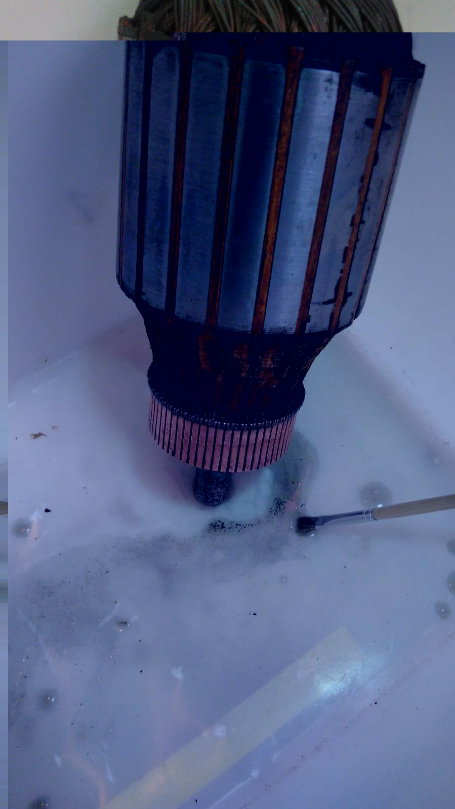

Der Kollektor hab ich an vielen Stellen löten müssen , die Fotos sind welche wo er noch nicht fertig war , ich hab alles durchgemessen gegeneinander , nebeneinander und den ISO Wiederstand alles im grünen Bereich . Der Anker ist wieder Tip top.

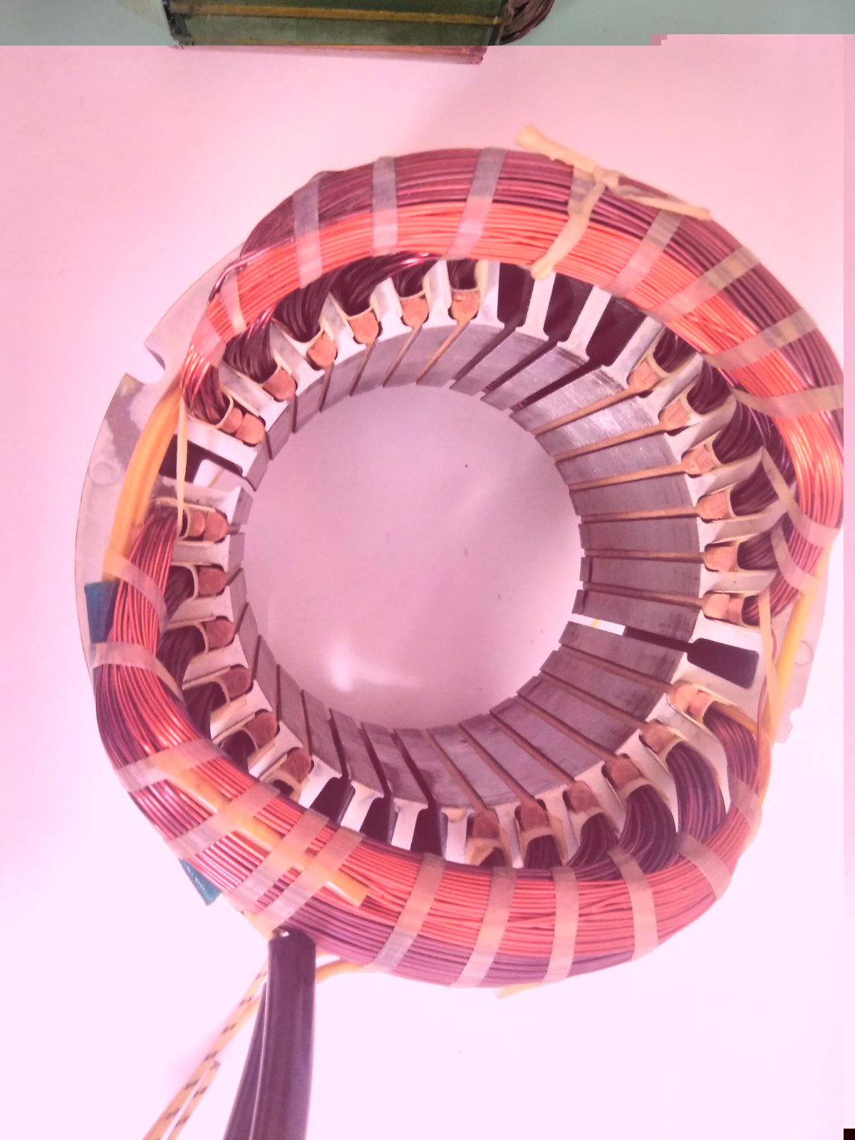

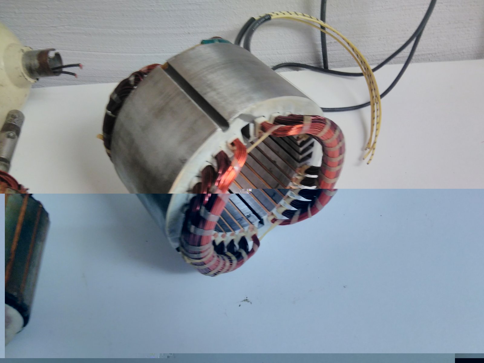

Die Defekte Wicklung habe Ich Neu gewickelt 🤗.
War immerhin 3 Tage Arbeit ,
Nun wartet sie auf ihren Einbau ,
Doch zuerst müssen noch die abgebrochenen teile geschweißt werden , die gehen in die Schweißer Hochschule / Versuchsanstalt in Saarbrücken wo auch meine FmSi 35 schon auf dem OP Tisch lag .

Der Anker hab ich auch auf der drehbank abgedreht sodass es schön glatt ist und alles glatt läuft 😂.
