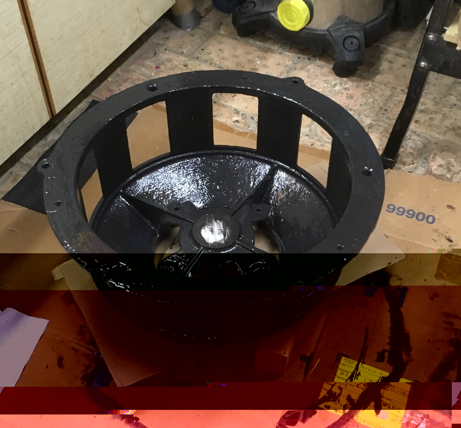

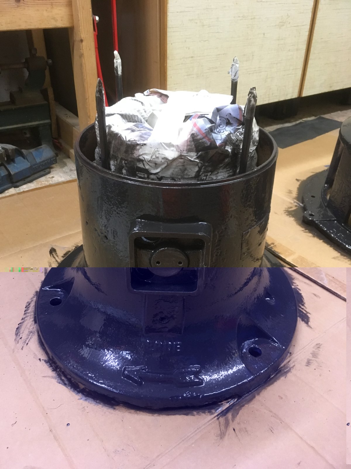

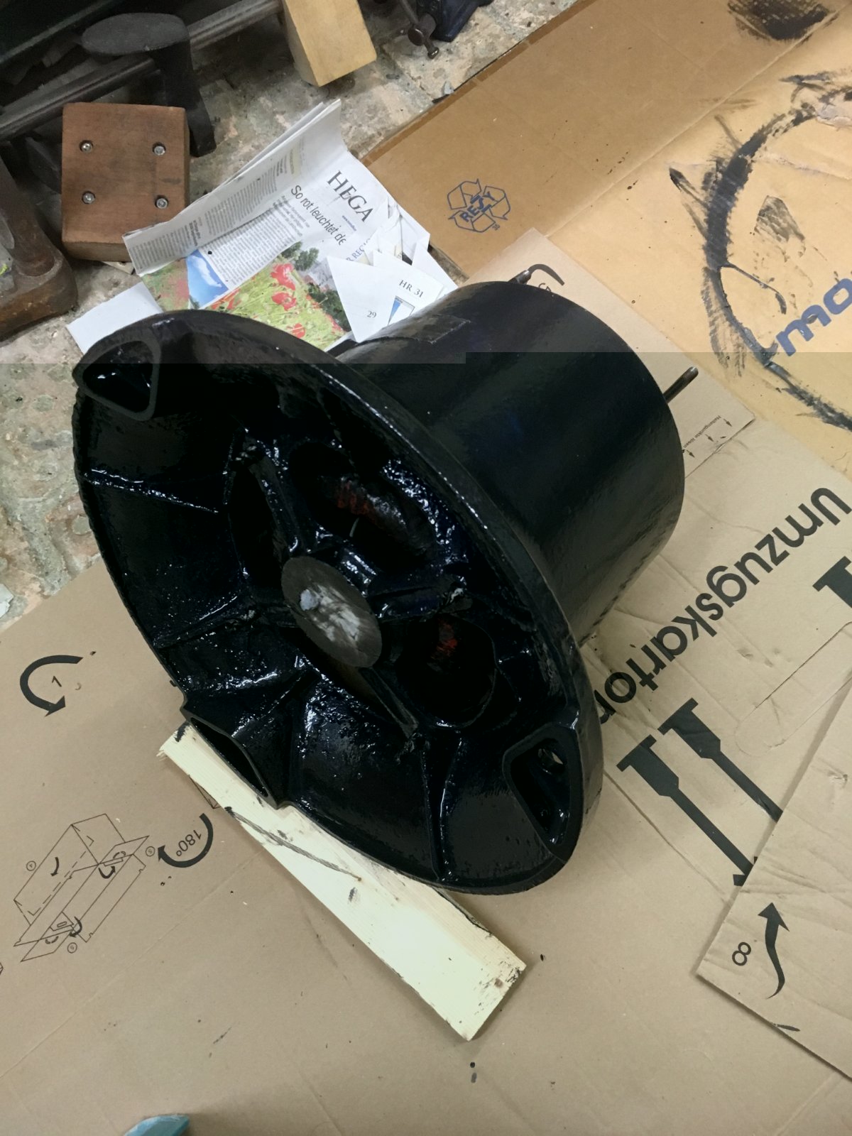

nach einigen Jahren habe ich mich an der blauen Farbe meiner Sirene satt gesehen. Ich habe mich deshalb dazu entschlossen sie nochmals zu zerlegen und in RAL 9004 (Signalschwarz) zu streichen. Dies ist die Farbe die dem Originalfarbton wohl am Nächsten kommen soll. So zumindest die herrschende Meinung hier im Forum.
Den Rotor möchte ich bis auf Weiteres jedoch in RAL 9003 (Signalweiß) belassen.

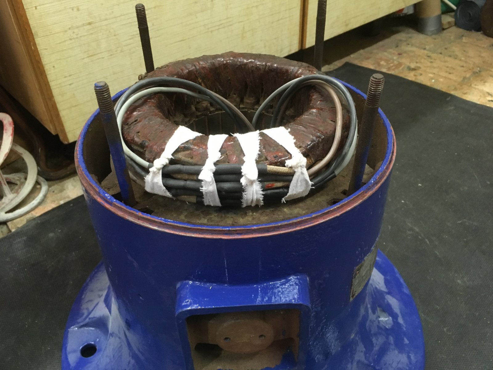

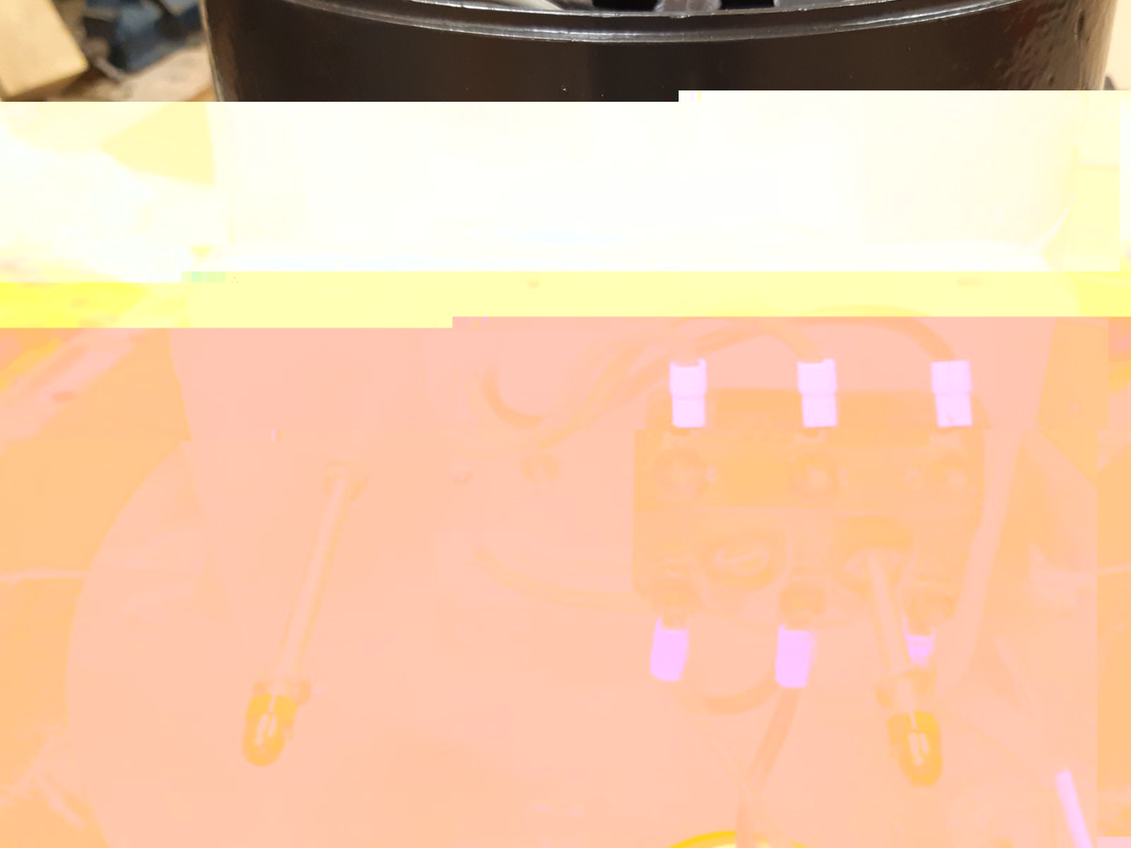

Im Zuge der Neulackierung (etwa im September 2019) habe ich mich auch dazu entschlossen die Wicklungsenden dem Vorbild von hoffendlichS3 neu anzusetzen. (Beitrag der Restauration von hoffendlichS3 http://forum.ig-wasi.de/viewtopic.php?f ... 5&start=15)

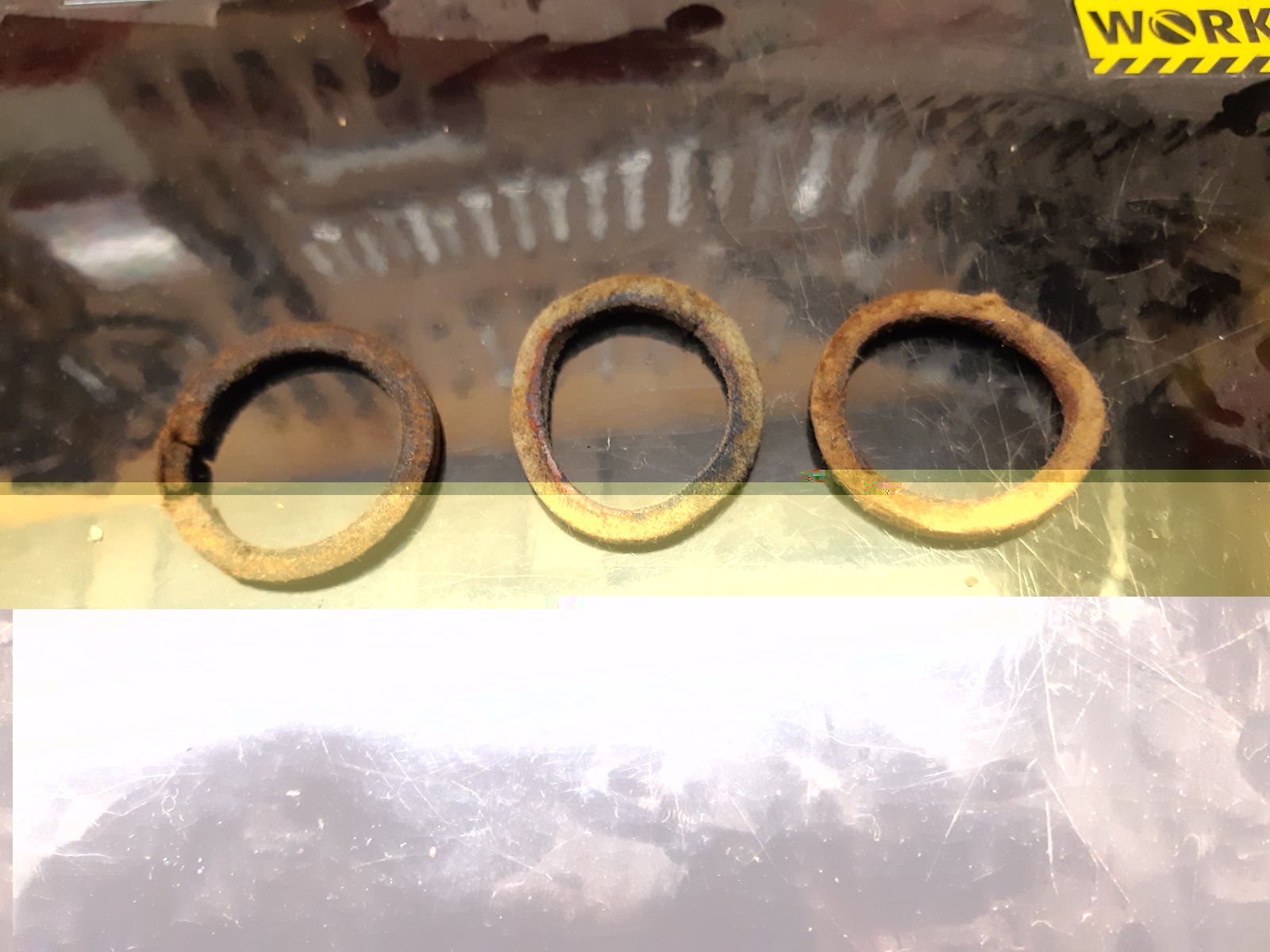

Auch die Filzdichtringe wurden neu beschafft und ersetzt. Die alten waren mit Farbe verschmutzt. Dies war der ursprünglichen Restauration verschuldet. Denn zu dieser Zeit war ich einfach noch ein paar Jahre jünger :P
Die Schmierstoffleitungen sind ebenfalls neu hergestellt worden. Dies sieht man auf den Bildern allerdings nicht wirklich. Hiervon habe ich auch keine Bilder gefertigt.
Da die Sirene als Beistelltisch verwendet werden soll, habe ich unter der Sirene eine farblich passend lackierte, runde Holzplatte montiert. Unter die Platte habe ich selbstklebenden Filz geklebt. Dies dient dazu, Parkettboden beim Verschieben des "Tisches" zu schonen. Eine Glasplatte wird noch beschafft. Die Saugnäpfe um diese montieren sind schon vorhanden.

Astrein, das mit Wicklungsenden sieht ja fast 100% aus wie bei mir :D
- LennyElectric11
- Beiträge: 123
Sehr geil! Werde meine L135 auch in Mattschwarz machen... Bloß für den Rotor muss ich mir noch was einfallen lassen, wollte den nämlich auch in Signalweiß machen :D Doppelt muss ja net sein^^
Wie den auch sei, tolle Arbeit!
