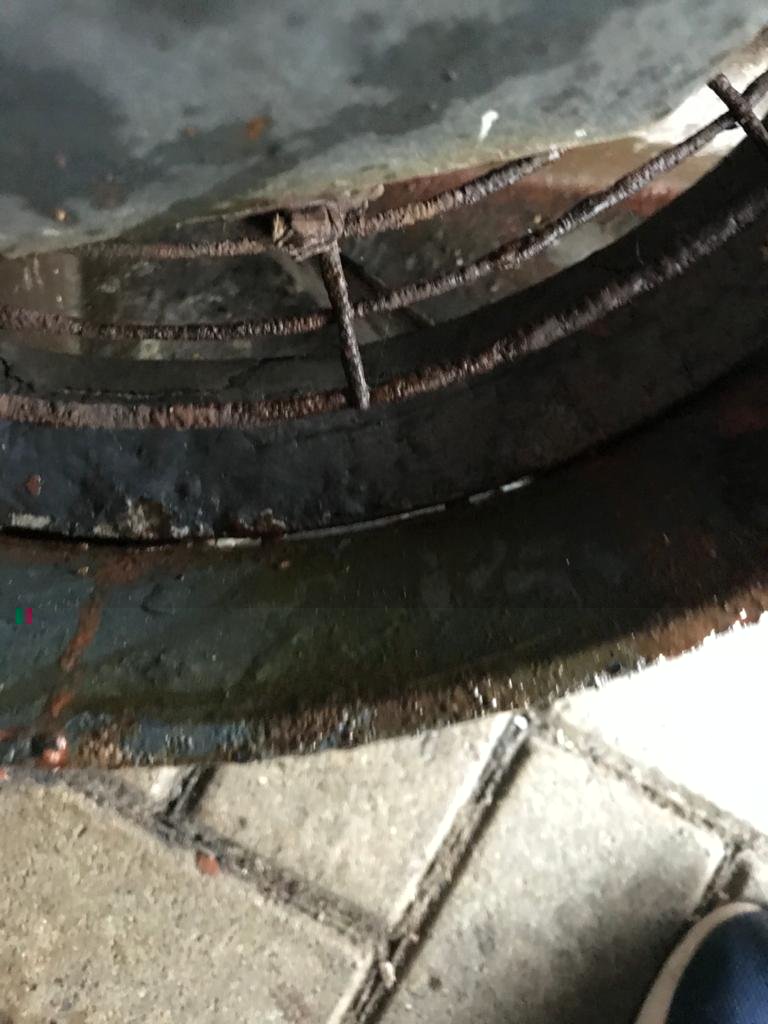

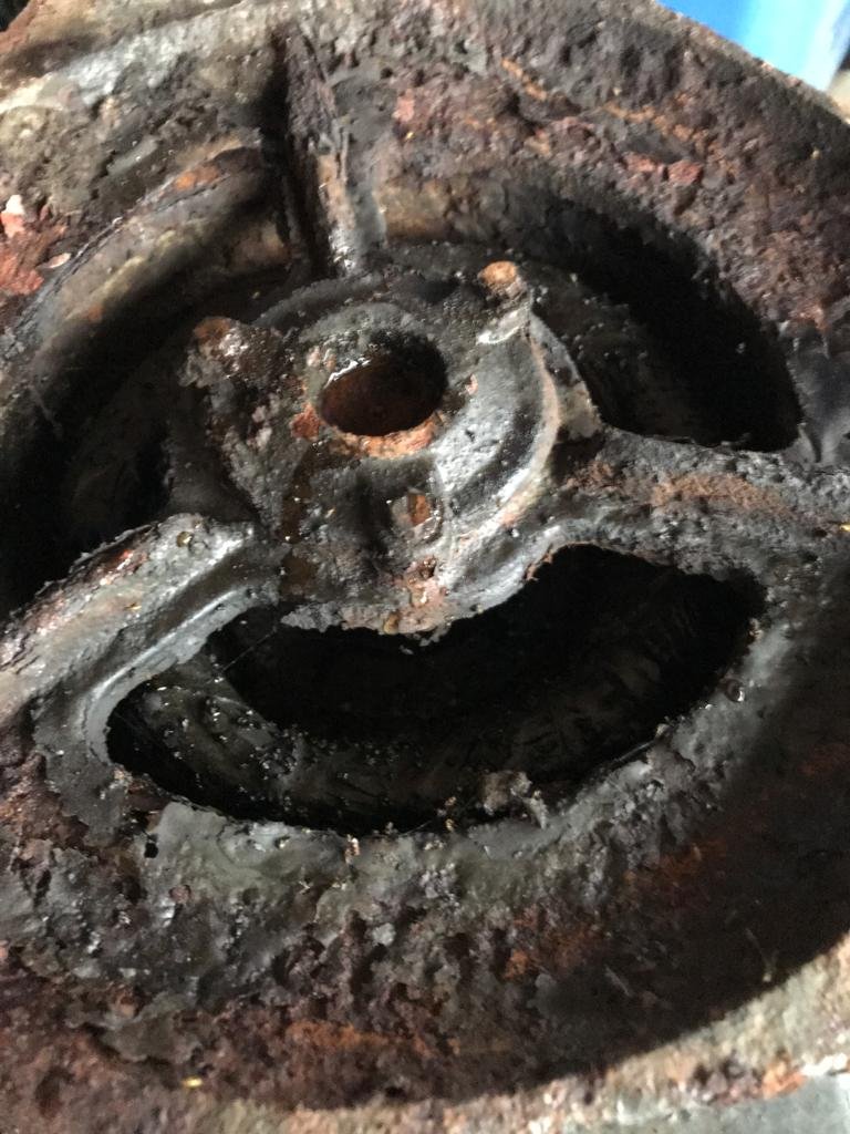

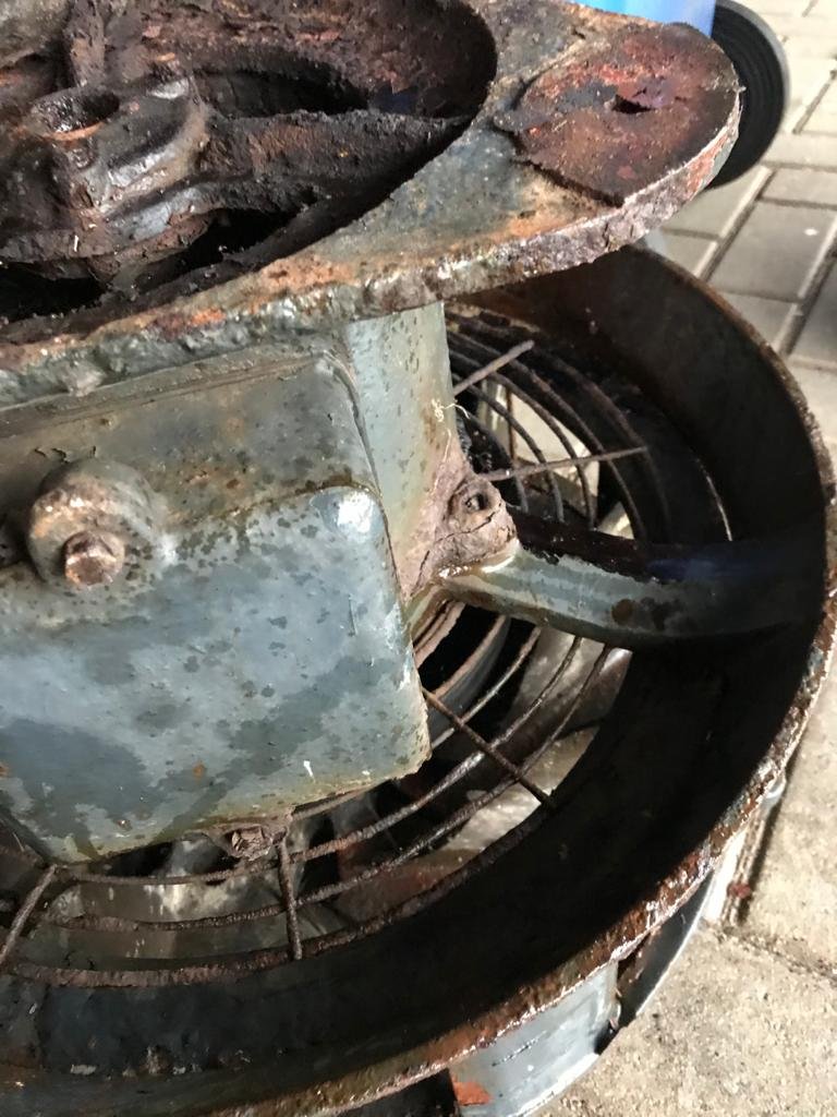

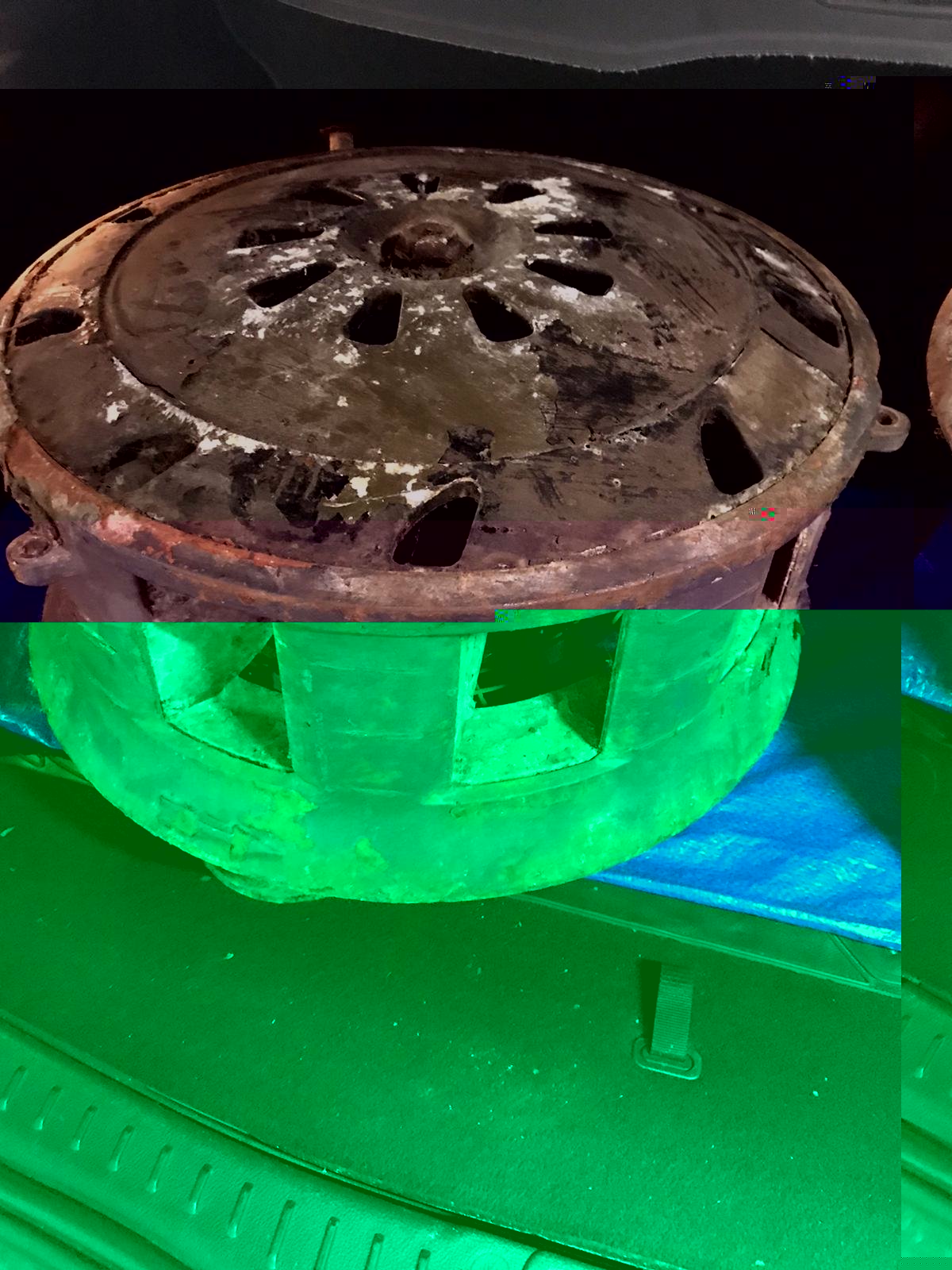

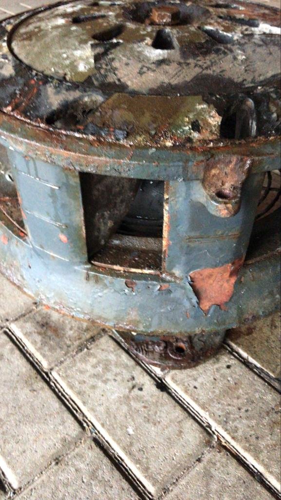

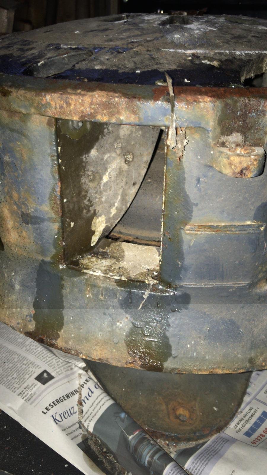

Sooodele nochmal hier quasi als Abschluss...
Also Ich war gestern bei dem guten TechFreakJust und habe mit ihm die E57 getauscht.
Von mir hat er eine funktionstüchtige aber Restaurationsbedürftige Helin bekommen und dafür konnte ich seine mitnehmen.
Habe heute dann mal eine Begutachtung gemacht und ich habe sowas auch noch nicht gesehen.
Also zu als erstes vermute Ich, dass es eine Elektror aus den späteren 1960er Jahren sein muss denn das Typenschild ist direkt rechts neben dem Anschlusskasten.
Dann kam die Durchgangsmessung der Wicklungen und die Iso-Messung.
Die Durchgangsmessung lief noch gut ab, alle Drei Wicklungen schön gleichmäßig 1,13 Ohm. Guter Wert. Tja aber die Isolationswiderstandmessung hat es dann doch wieder raus gerissen.
Alle Wicklungen gegeneinander und auch gegen das Gehäuse durch die Bank 0,3Mohm, egal ob 500 oder 1000V Messspannung. Heißt für mich im Grunde, die Wicklung ist voll mit Feuchtigkeit wie ein Schwamm. Was meint Ihr?
Also so weit der Stand hier.
Rene
Rene

Moin.TechFreakJust hat geschrieben: Montag 18. Januar 2021, 16:05 https://ibb.co/BgfRtrS
https://ibb.co/hyzg3y5
https://ibb.co/09XfL8K
https://ibb.co/zGhcS2T
https://ibb.co/6r75cZb
https://ibb.co/V3X2yBT
https://ibb.co/Hh3mnLt
Das sind die Fotos
Habe sie einmal hochgeladen
Magst du die Bilder bitte hier direkt im Forum hochladen?
Erfahrungsgemäß verschwinden die Bilder bei extremen Hostern nach einer gewissen Zeit und in 2 Jahren hat keiner mehr was davon, der diesen Beitrag liest.
Re: E57 Rotor fest gerostet/klemmt
Ralph hat geschrieben: Dienstag 9. März 2021, 21:22Moin.TechFreakJust hat geschrieben: Montag 18. Januar 2021, 16:05 https://ibb.co/BgfRtrS
Das sind die Fotos
Ich übernehm das mal :P
Finde es schade wenn Bilder nach einer Zeit Verloren gehen. Gruß
