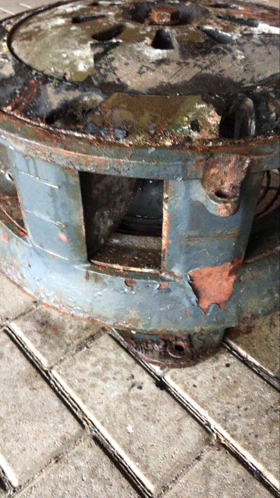

Sooodele nochmal hier quasi als Abschluss...
Also Ich war gestern bei dem guten TechFreakJust und habe mit ihm die E57 getauscht.
Von mir hat er eine funktionstüchtige aber Restaurationsbedürftige Helin bekommen und dafür konnte ich seine mitnehmen.
Habe heute dann mal eine Begutachtung gemacht und ich habe sowas auch noch nicht gesehen.
Also zu als erstes vermute Ich, dass es eine Elektror aus den späteren 1960er Jahren sein muss denn das Typenschild ist direkt rechts neben dem Anschlusskasten.
Dann kam die Durchgangsmessung der Wicklungen und die Iso-Messung.
Die Durchgangsmessung lief noch gut ab, alle Drei Wicklungen schön gleichmäßig 1,13 Ohm. Guter Wert. Tja aber die Isolationswiderstandmessung hat es dann doch wieder raus gerissen.
Alle Wicklungen gegeneinander und auch gegen das Gehäuse durch die Bank 0,3Mohm, egal ob 500 oder 1000V Messspannung. Heißt für mich im Grunde, die Wicklung ist voll mit Feuchtigkeit wie ein Schwamm. Was meint Ihr?

Feuchtigkeit in der Isolierung kann eine Ursache für das Messergebnis sein. Um Klarheit zu bekommen: Motor über längere Zeit warm und trocken lagern, dann erneut messen. 0,3MOhm bedeutet rund 2mA Peak Leckstrom pro Übergang am Drehstromnetz. Die aktuellen Normen kenne ich nicht gut genug, als dass ich jetzt Empfehlungen aussprechen könnte. Sollwert ist glaube ich mehr als 1MOhm an 1kV, Profis bitte melden! Wie auch immer: Bitte ordentlich erden und einen geprüften Fehlerstrom-Schutzschalter verwenden :-)
Re: E57 Rotor fest gerostet/klemmt
Das mit dem Grenzwert ist schon richtig.
Alles über 1MegOhm ist in Ordnung aber bei einem Motor ist mehr immer besser.
Ich habe gelesen, dass wenn die Wicklung Schmutzwasser ab bekommen hat, diese am besten mit klarem Wasser spült und dann im Ofen trocknen. Ich glaub, ich muss mir nochmal irgendwo günstig einen Backofen besorgen. 😅

Bei diesem Extremfall würde ich auf Laserreinigung setzen. Der Laser brennt Altlack, Rost und Schmutz komplett runter... Ich hatte mal bei der Firma "Schwaben Laser" wegen meiner E57 angefragt und all zu teuer ist die Reinigung bei denen nicht.
