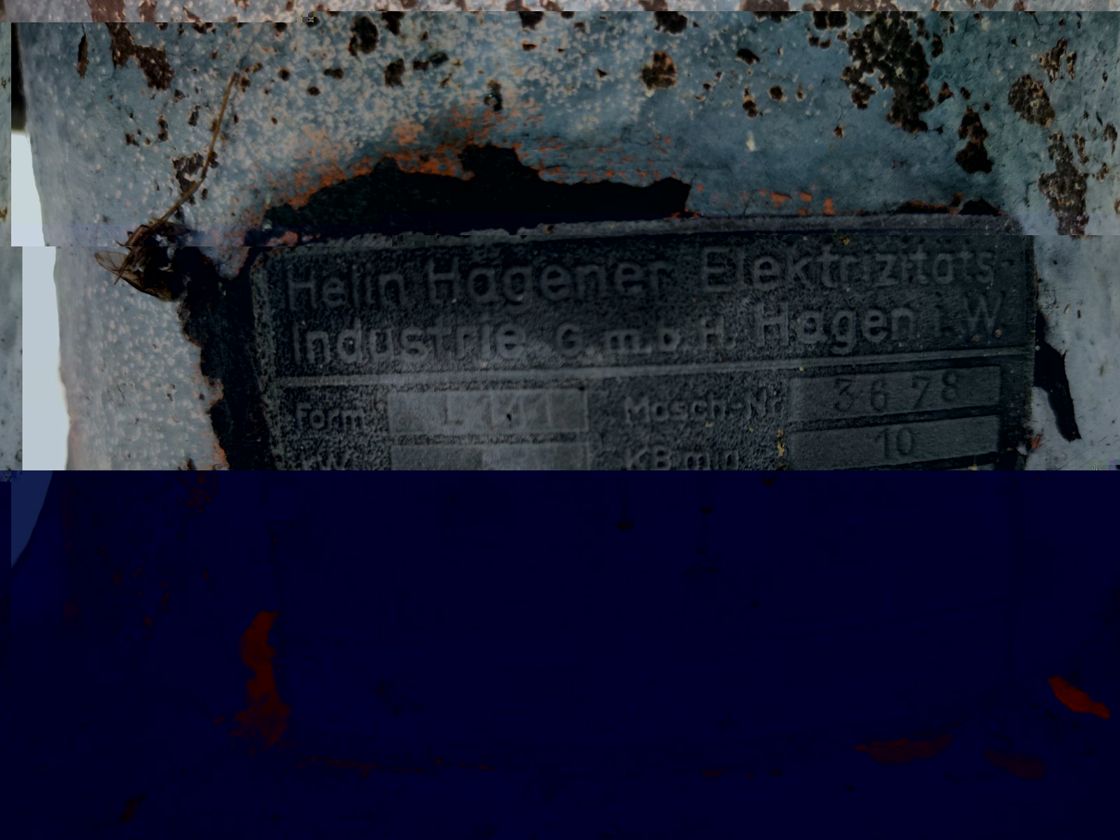

Hallo Liebe Forengemeinde.
Mein lang ersehnter wunsch nach einer
L141 ist mir endlich geglück nun möchte ich euch noch meine Realtiv gut erhalten bis auf diverse Roststelle (Helin L141 von 1942) vorstellen komischer weiße ist Sie noch für 115/220V und nicht 220/380V ausgelegt.

Beiträge: 377
Re: Helin L141 1942
Beitrag von Wolfi »
bist Du sicher, daß da wirklich 115/220 V auf dem Typenschild steht (ist etwas schlecht zu lesen),
und nicht 125/220V ?
Eigentlich müsste die Phasenspannung im Drehstromnetz bei 220 V verkettet 125 bzw. 127 Volt sein.
Hat also nichts mit der US-amerikanischen Netzspannung 115 V zu tun.
Solche Drehstromnetze mit niedrigerer Spannung waren früher durchaus üblich.
Und in der DIN Norm für die E 57 (DIN 41096) "Elektrische Sirenen für 125 bis 500 V" stehen da auch
als genormte Netzspannungen drin:
125 / 220 V
220 / 380 V
500 V (das ist die Nennspannung alter Kraftstrom-Industrienetze)

Beiträge: 22
Registriert: Donnerstag 29. September 2022, 09:55
Re: Helin L141 1942
Beitrag von AE Austria »
Hallo srry meine Fehler ja 125V nicht 115V
LG Elias
