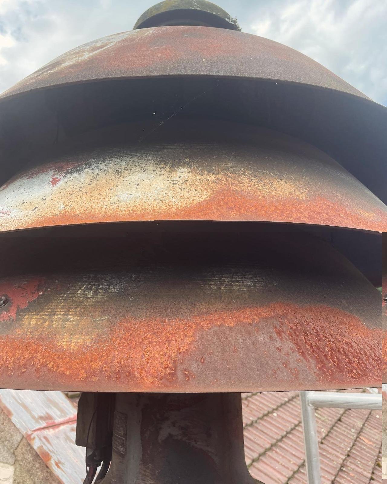

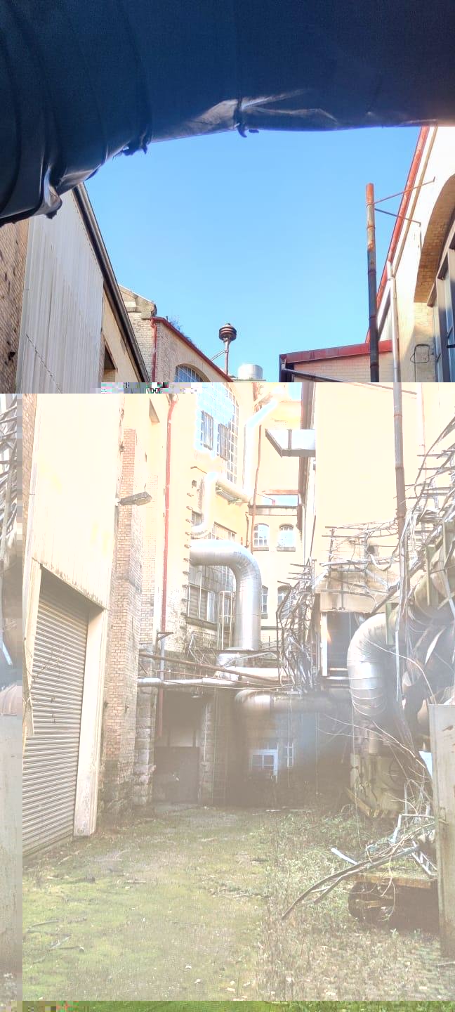

Hallo Leute,
nach langer Zeit melde ich mich auch mal wieder mit einer größeren Aktion. Wie im Titel zu lesen, konnte ich vor kurzem eine schöne Siemens FmSi 40 samt originaler Schaltanlage von 1939 abbauen und für meine Sammlung sichern!

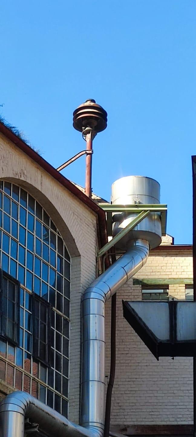

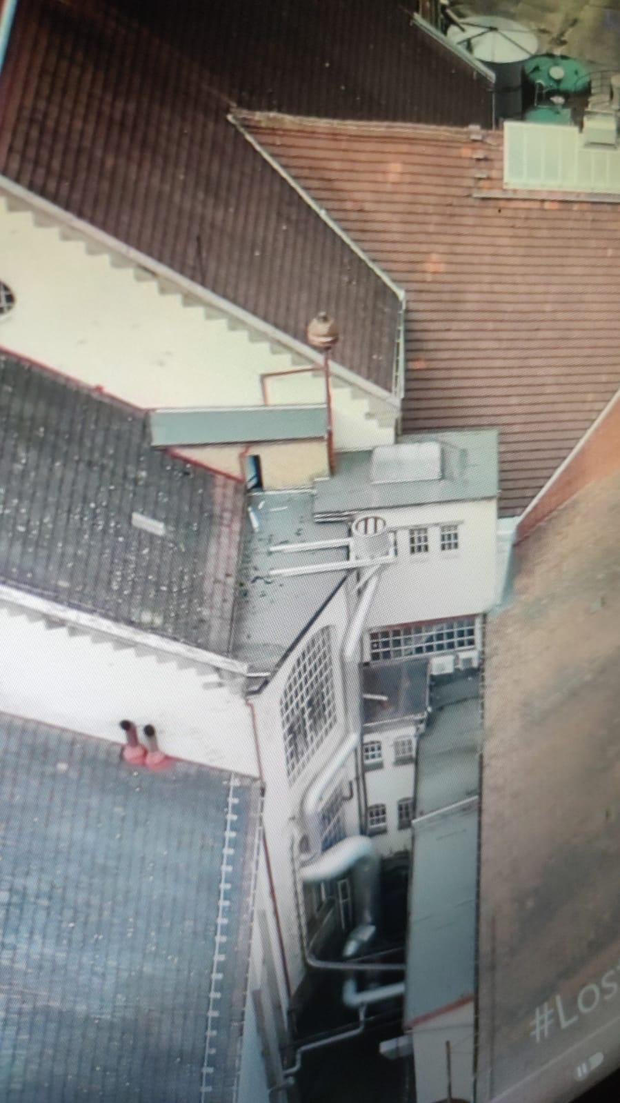

Die Sirene stand auf der seit 2008 geschlossenen alten Papierfabrik Wolfsheck bei Forbach in Baden Württemberg. Als ich sie vor knapp einem Jahr dort entdeckte, blieben meine Abbauanfragen beim aktuellen Grundstückseigentümer leider ergebnislos. Letzten Monat habe ich es dann einfach noch einmal telefonisch probiert und hatte dieses mal Erfolg. Schon am nächsten Tag bekam ich Nahaufnahen der Sirene und ein Preisangebot von 100€ bei Selbstabbau. Nachdem ich einen Haftungsausschluss/Kaufvertrag in Papierform unterzeichnet hatte, konnte ich mit dem Kraftwerksmitarbeiter (Die Fabrik steht leer aber das dortige Wasserkraftwerk wird noch betrieben) einen Abbautermin vereinbaren. Ich stellte ein Team aus Freunden zusammen (an dieser Stelle noch einmal ein dickes Dankeschön an Lenny, Steffen und Nicolas für die Hilfe!) und besorgte mir wieder ein kleines Gerüst. Nun konnte es losgehen!
Vorort zeigte uns der Kraftwerksmitarbeiter (der eine sehr coole Socke war :-D) die Gegebenheiten und den Weg aufs Dach zur Sirene. Im Treppenhaus verschlug es mir dann die Sprache...

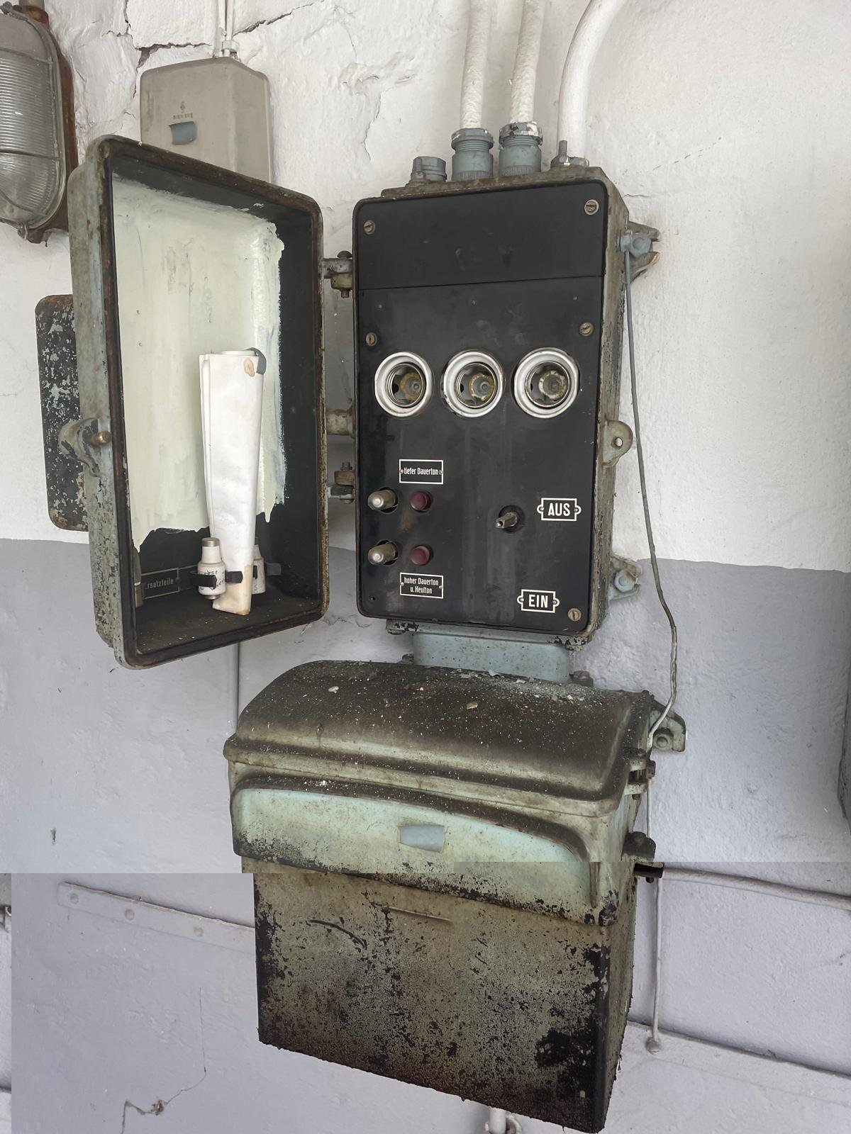

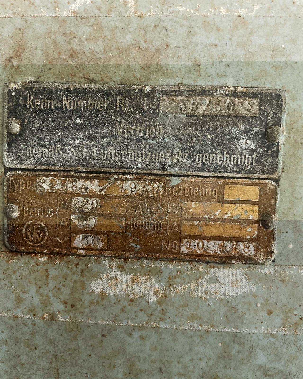

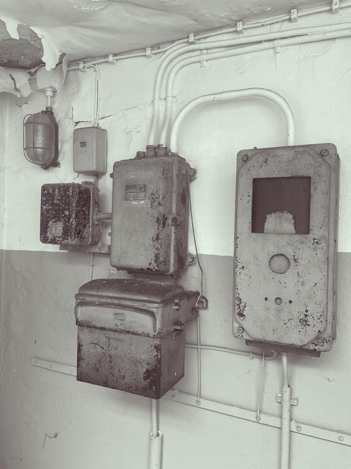

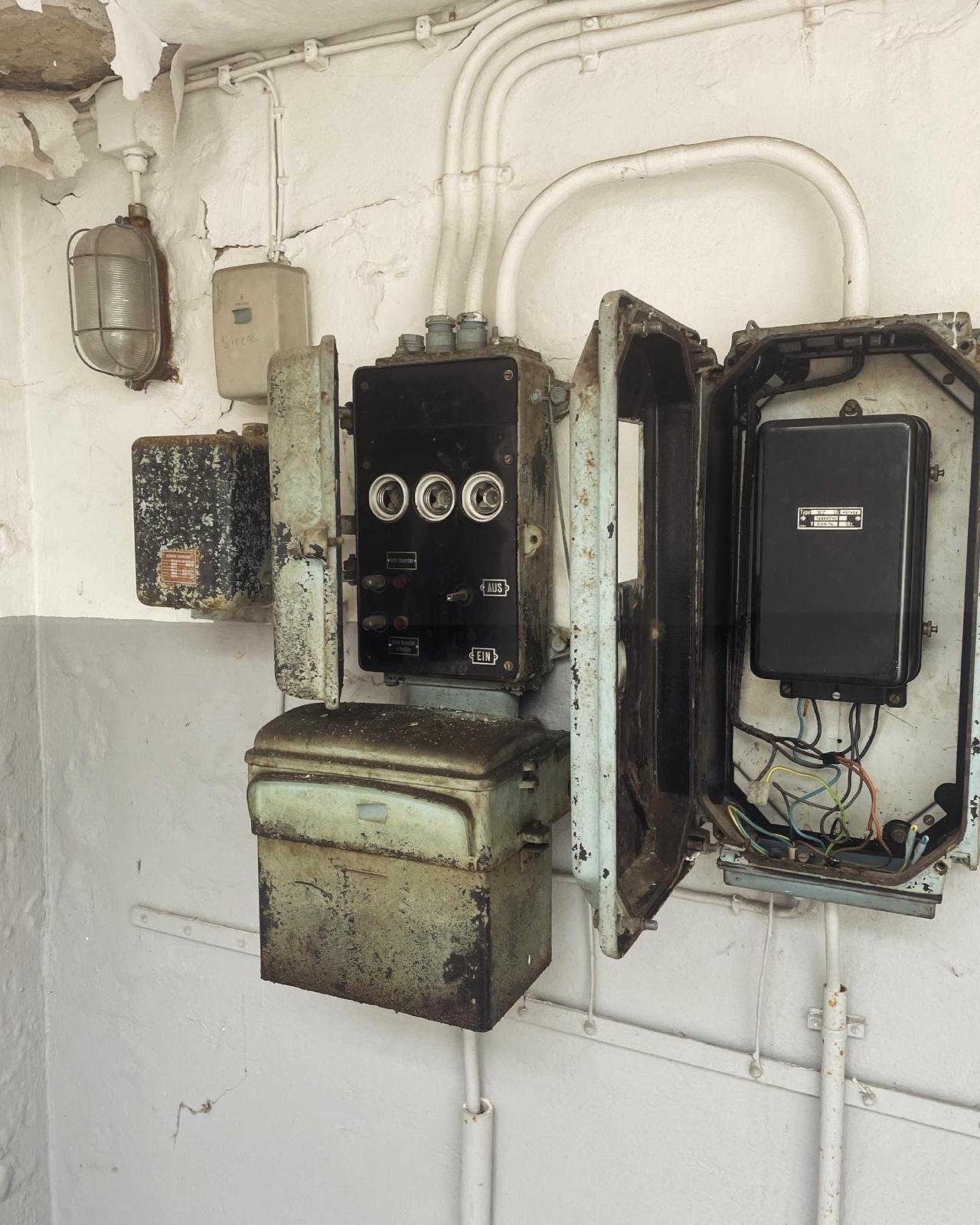

Meine größte Hoffnung wurde wahr! Die originale Schaltanlage war noch vorhanden und konnte von uns ebenfalls abgebaut und mitgenommen werden! Hierbei handelt es sich um den Doppelschaltkasten mit Ölschützen vom Typ S238a von Walther mit RL Abnahme (Nummer: RL 4-38/50; Baujahr 1939), einem Siemens Trafo um die Steuerspannung zu generieren (Typ EK 1,15), einem Siemens Quecksilberrelais (wahrscheinlich später nachgerüstet)und einem, in einen Gusskasten installiertes Taktsteuergerät (wahrscheinlich von Landis und Gyr, Typ: MZ Nr.401456), welches einen einminütigen Fliegeralarm taktet. Der Schalkasten ist in zeitgenössischen Katalogen sowohl für den Betrieb der FmSi40, alsauch der L1F2 von Elektror verzschrieben.

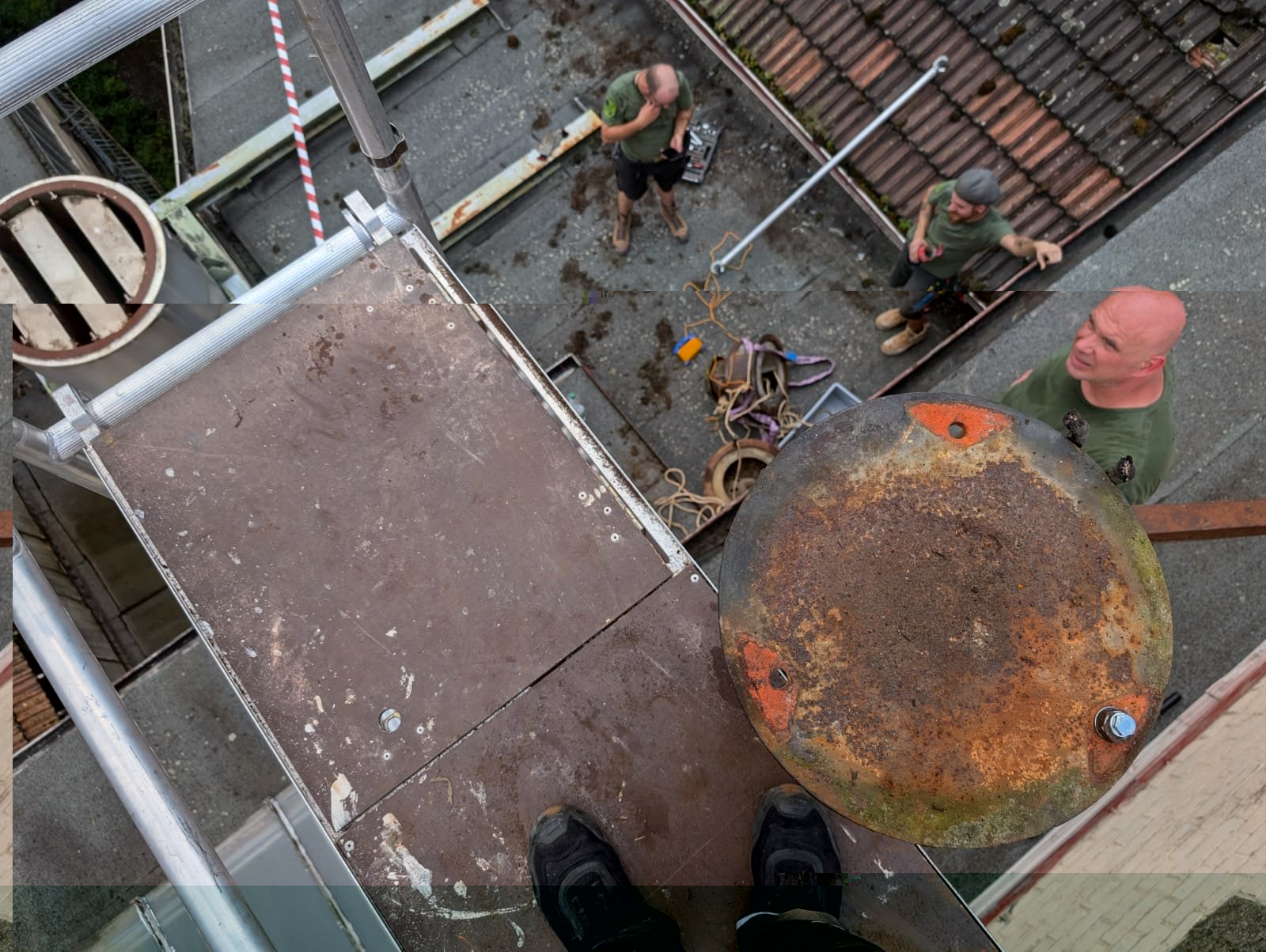

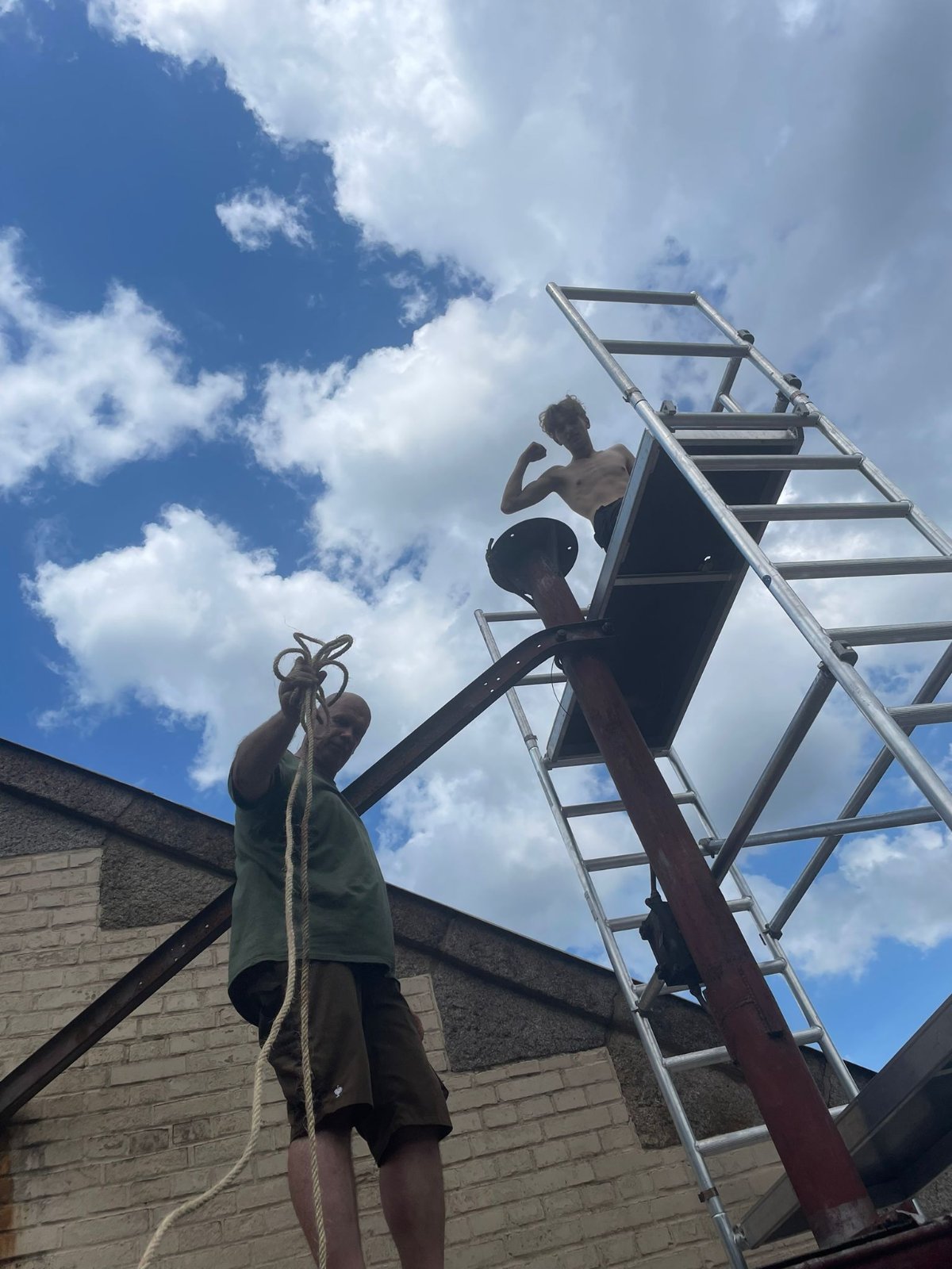

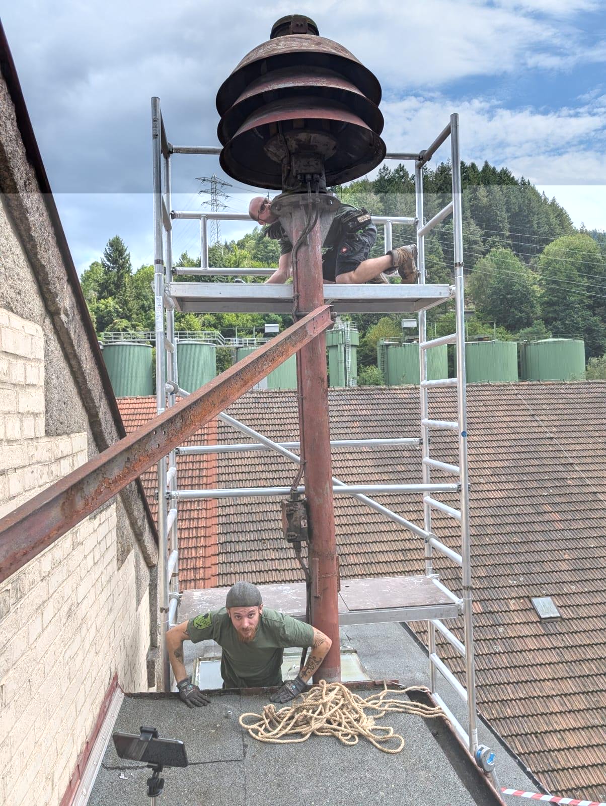

Nach diesem schönen Fund ging es schon ans Gerüstaufbauen, was bei schwülem Wetter sehr schweißtreibend war. Als das Gerüst stand, wurden erst die drei Schutzdächer, dann der Tieftöner und zu guterletzt der Hochtöner demontiert und an einem Strick abgelassen. Nach dem alle Teile vom Mast geholt waren, durften wir diese und die Gerüstteile natürlich wieder drei Stockwerke durch das Treppenhaus schleppen. Zum schluss wurde noch die Schaltanlage demontiert und etwas im Lostplace herumgestöbert.

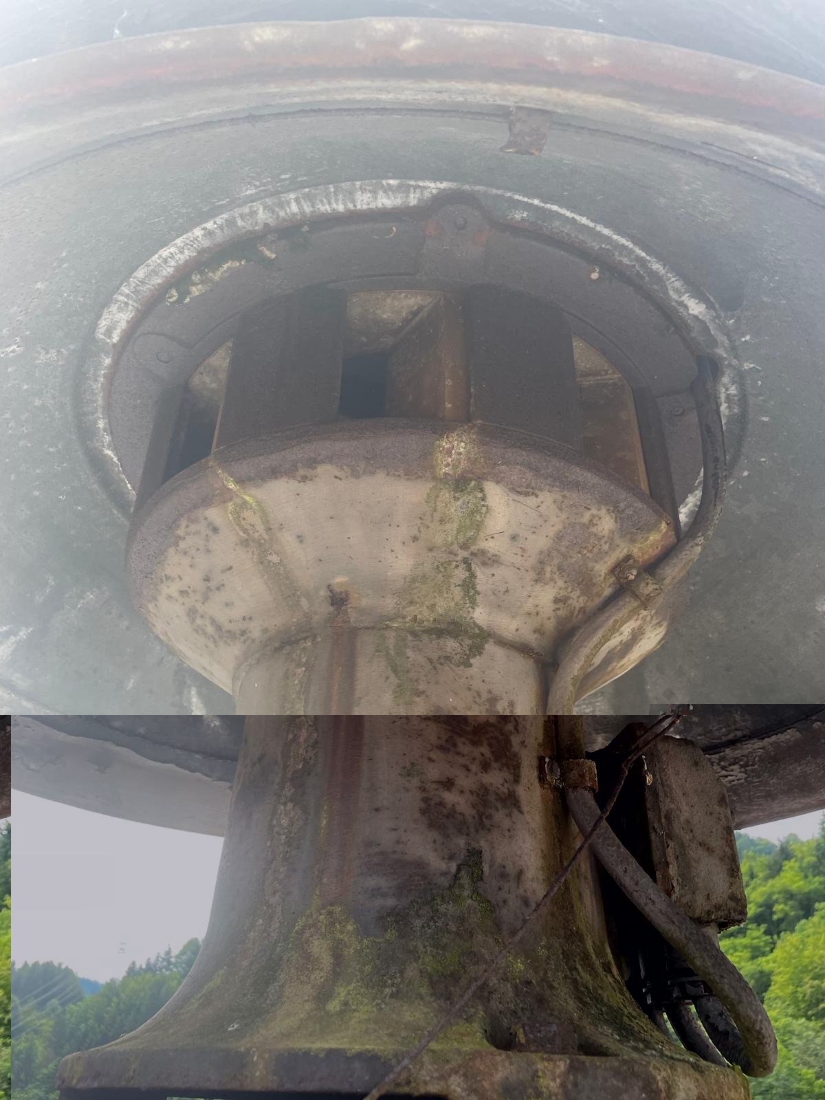

Beide Rotoren drehen frei und haben für ihr alter einen guten Auslauf. Die elektrische Funktion muss in den nächsten Wochen, wenn ich Zeit habe noch getestet werden. Interessant ist, dass es sich bei der FmSi 40 um eine 500 V Version handelt. Das Werk hatte wohl ein 500 V Netz. Der Hochtöner hat ordnungsgemäß auch das Abnahmeschildchen des RL.
Die Sirenen werden nicht restauriert, nur gereinigt und konserviert um die original Patina zu erhalten. Die Schaltanalge wird wieder gangbar gemacht, vom giftigen Öl befreit, gesäubert und neu aufgebaut.
Selbstverständlich wird es zu der Abbauaktion auf meinem Youtube Kanal in den nächsten Wochen ein Video geben.
Ich danke allen helfenden Händen die mir diese Aktion wieder ermöglicht haben!
Grüße Sandro :-)

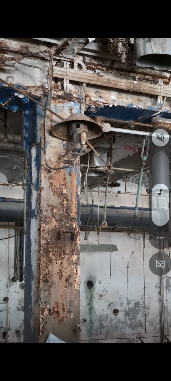

Hier weitere Bilder:

weitere Bilder:

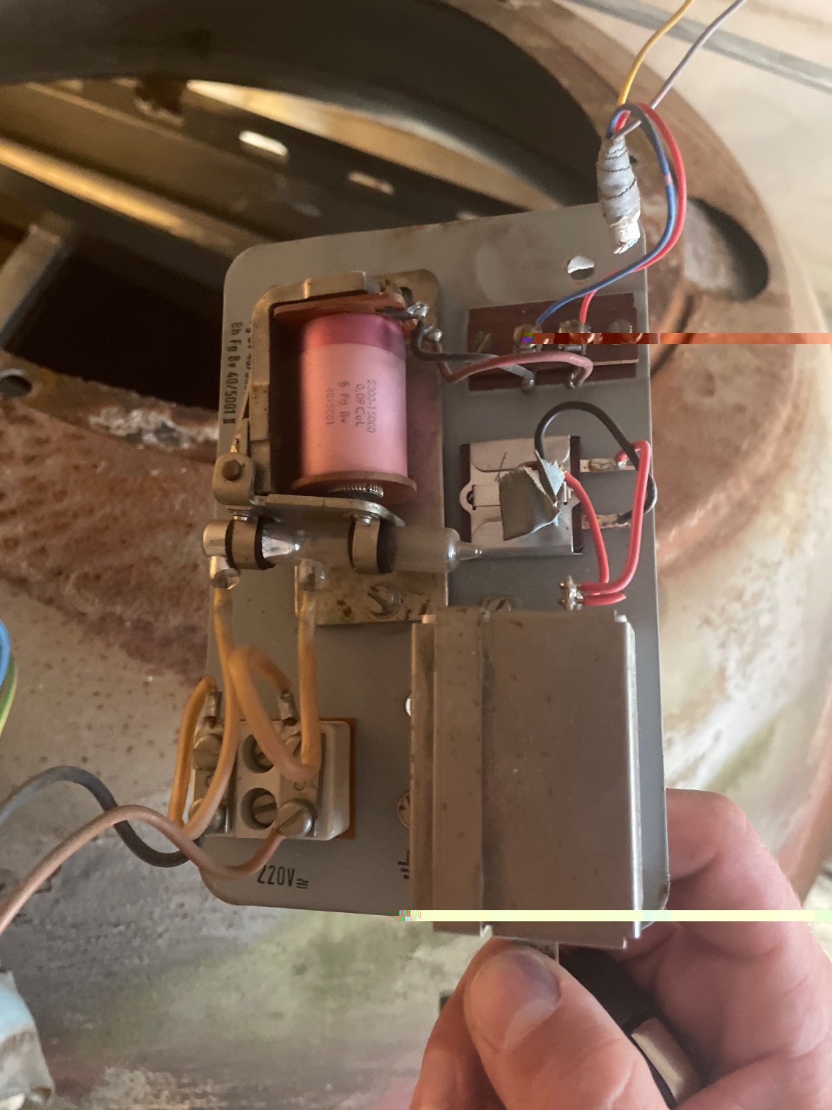

Das links oben ist bestimmt ein Quecksilberrelais für Postanschaltung?

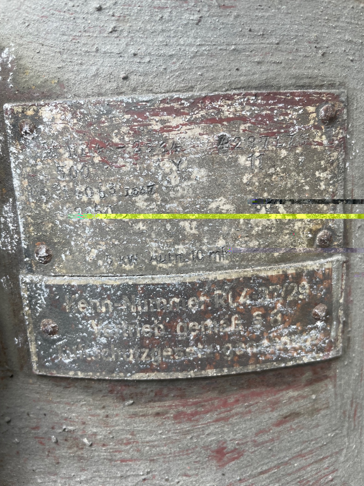

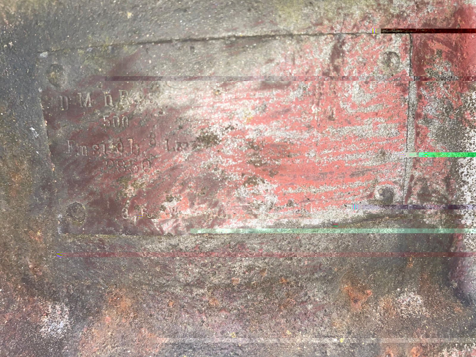

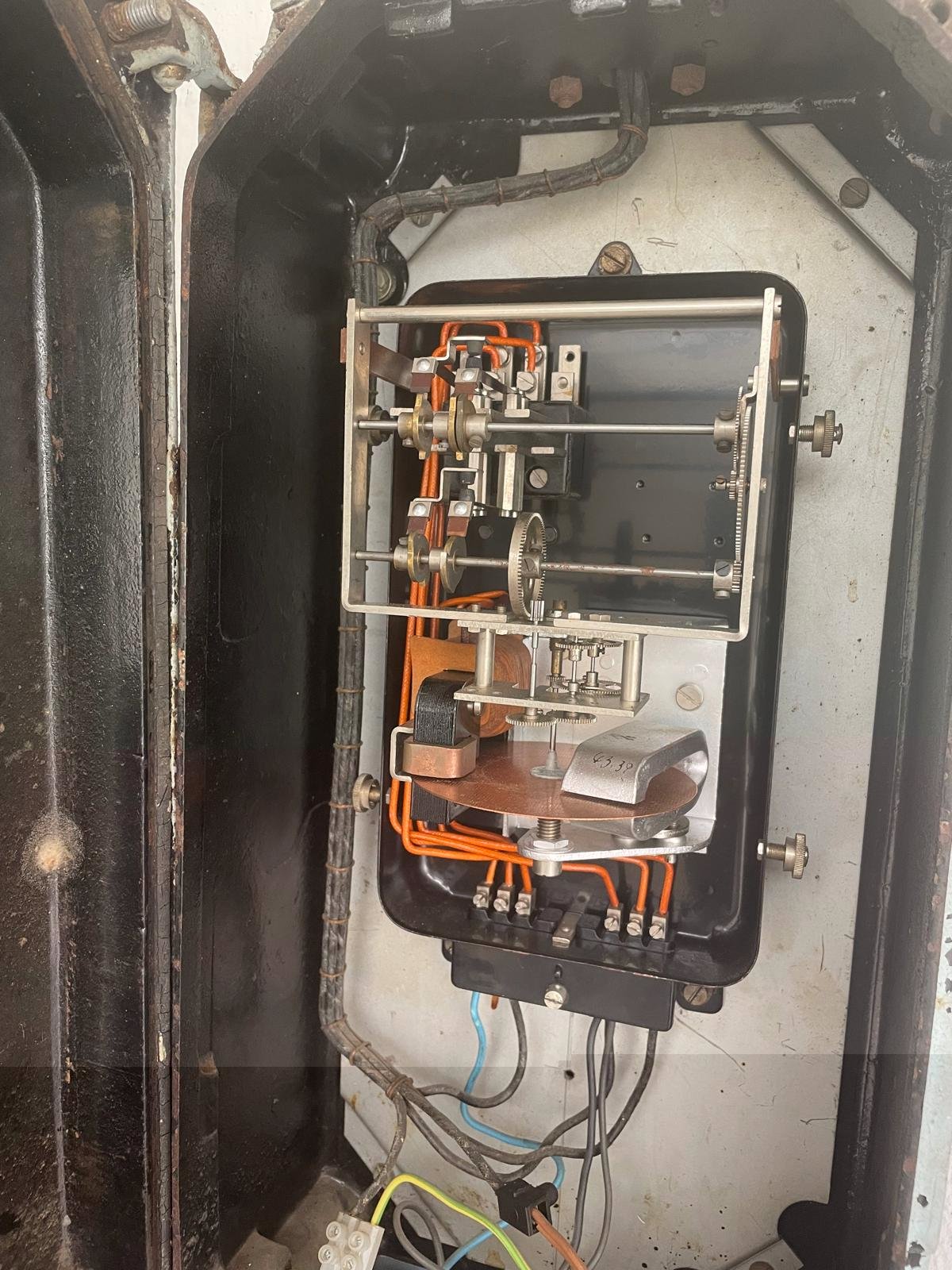

Ja genau das oben links ist das Quecksilberrelais. Anbei noch ein Bild von dessen Innenleben und noch Bilder der Sirenentypenschilder:

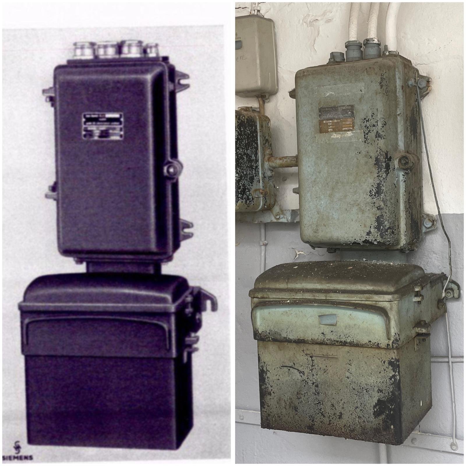

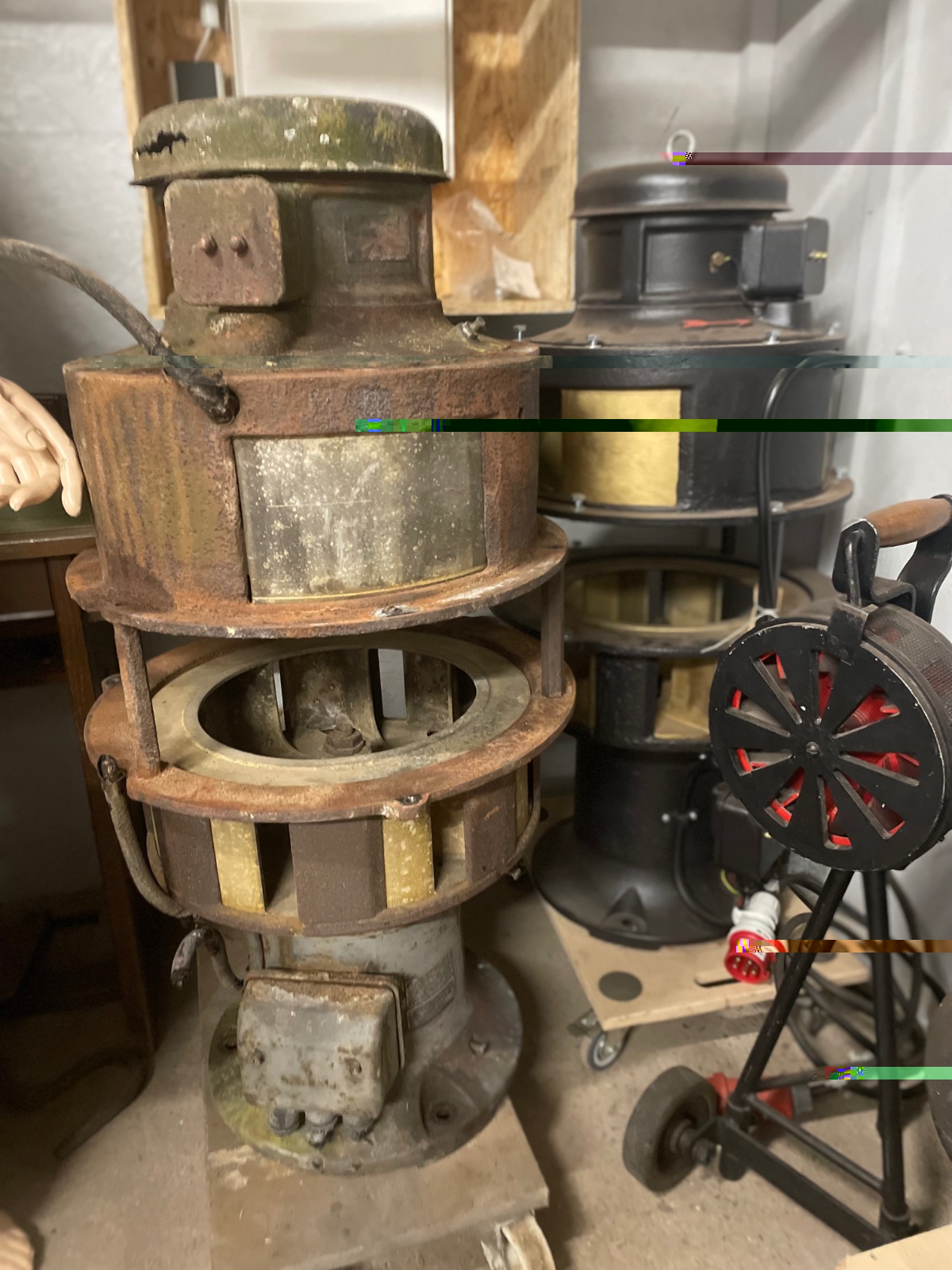

Meine restaurierte FmSi40 ohne RL Schild und meine „neue“ unrestaurierte FmSi40 mit RL Schild im Vergleich:

Ist die restaurierte FmSi die, die Yukari mal von mir über ebay gekauft hat?
Wenn ja, die hatte "RL-Schilder" als ich sie abgab.

Nein, das ist ebenfalls meine. Die habe ich selbst vor zwei Jahren restauriert.

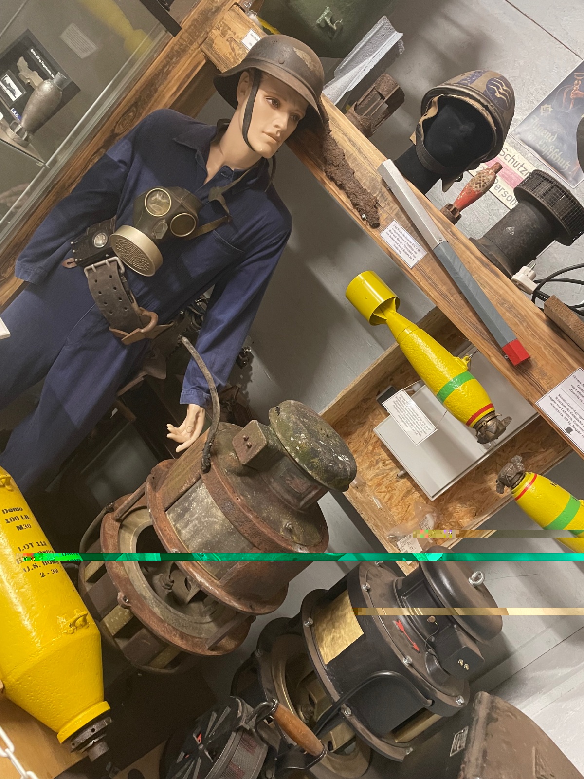

Noch paar eindrücke.... Und eine S0 ist für mich auch noch rausgesprungen!
