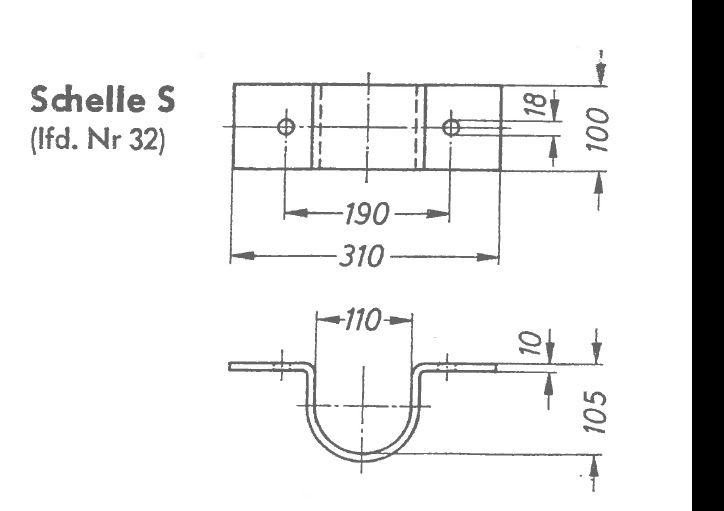

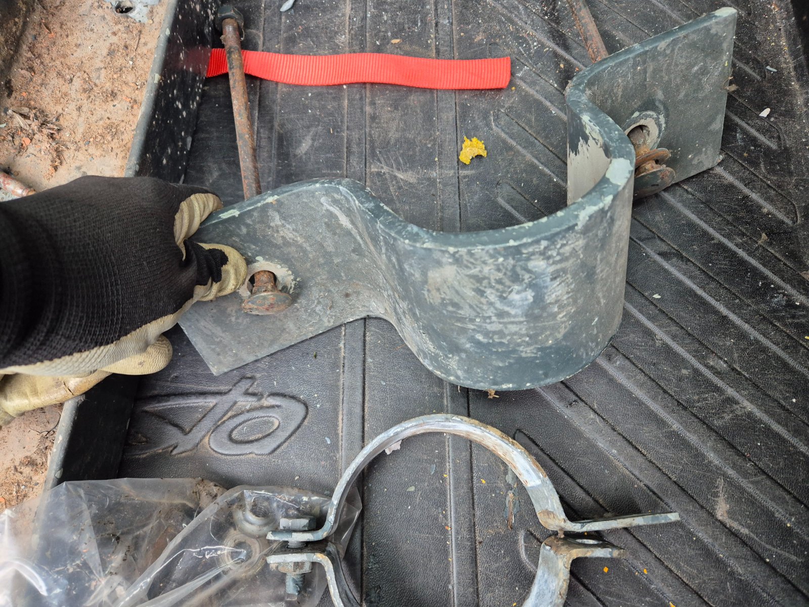

Du wirst aber in der offiziellen Norm zum Montagematerial der E57 deine Schelle nicht finden.
Genauer geht es um die DIN 41097 und an die würde ich mich auch halten. Die Leutchen die das damals erarbeitet haben, haben das nicht ohne Grund so gewählt. Die offizielle E57 Befestigungsschelle bekommt man sowieso nicht als Standartteil zu kaufen. Die wird aus Flachstahl 100x10mm geschmiedet und ist 31cm lang: Die von mir gezeigte Schelle ist da auch nicht das Originalteil aber wenn man davon zwei nimmt also übereinander oder an 2 Stellen am Mast sollte das auch kein Problem sein. Deine Lösung beinhaltet da mit einer zweigeteilten Schelle einen komplizierteren Angang.
Ich finde es schade, dass man die Normblätter nicht so ohne weiteres veröffentlichen darf, da steht alles drin was man wissen muss zum Nachbau.
Deine Konsolenlösung gibt es auch, allerdings hat man da so wie es aussieht tatsächlich zwei DIN Schellen genommen wie sie in der Bucht zu haben sind: rein gezoomt:

Die Schellen, auf den Bildern von Die Sirenenwerkstatt, sind die genormten Balkenschellen für die Dachmontage.
