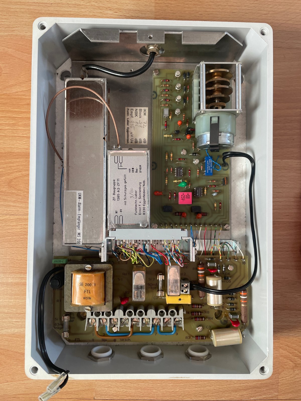

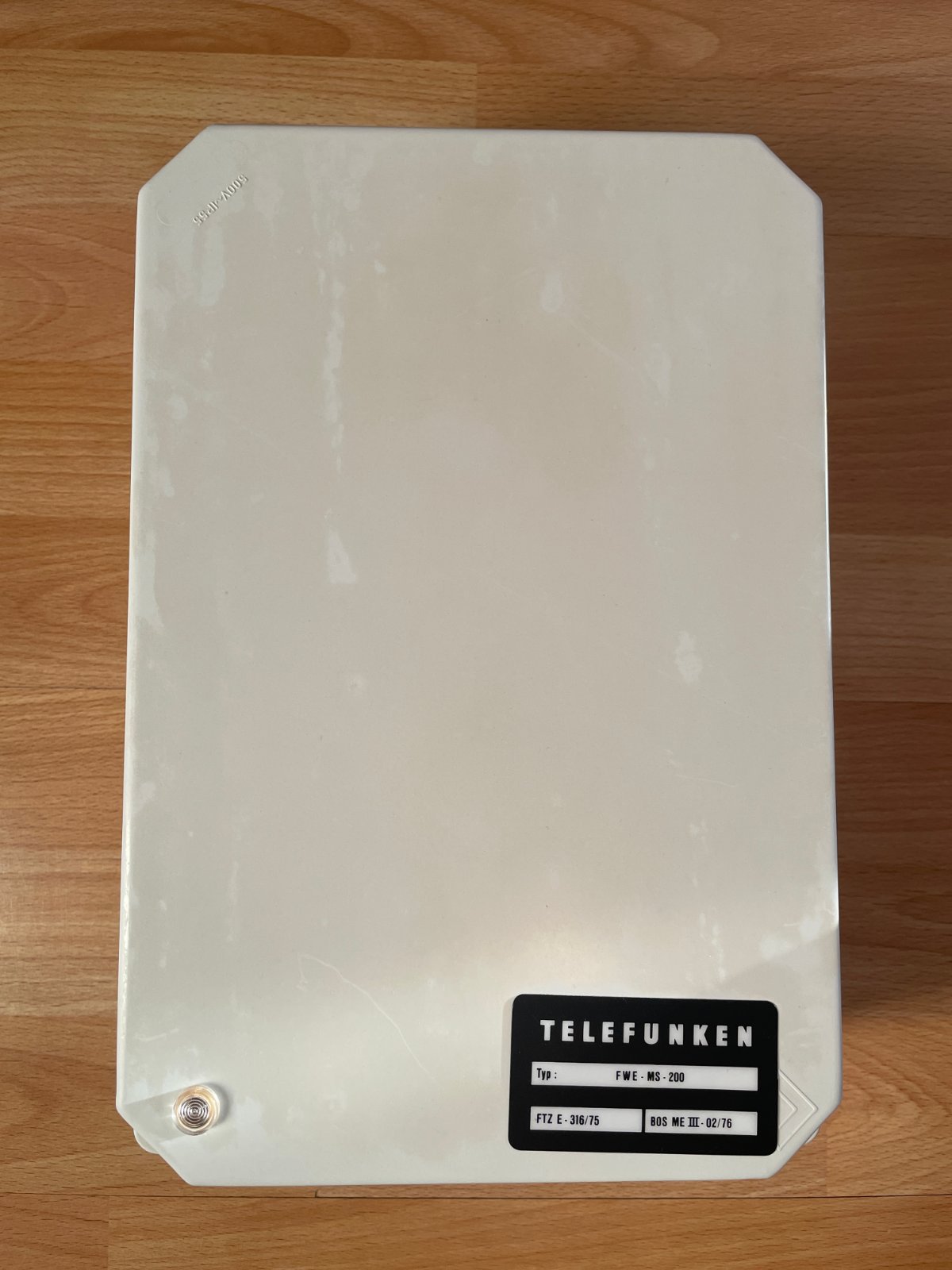

seit Langem mal was Neues aus der eigenen Sammlung, was mich schon länger beschäftigt hat.
Die ZAX 13 und 85 sind ja hinreichend bekannt und z.B. bei uns noch im Einsatz.

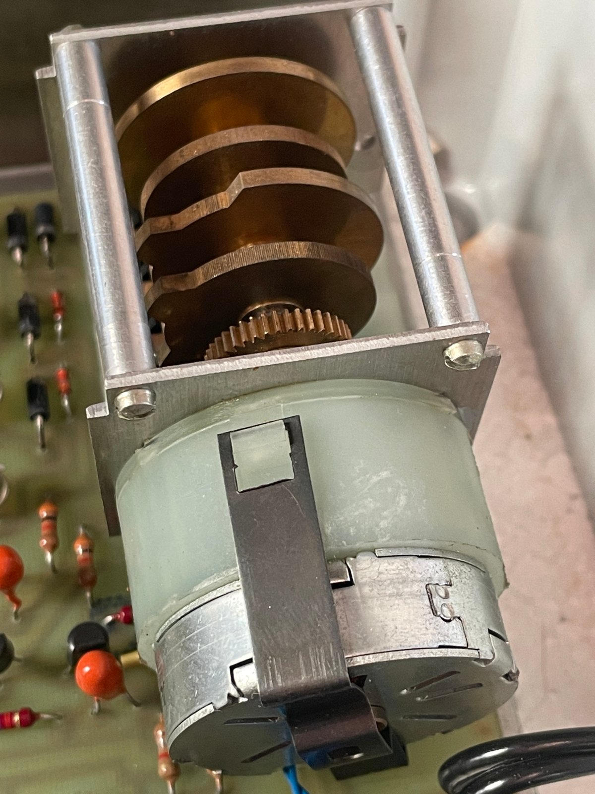

Ein MS200 mit elektromechanischem Takter war mir bislang nur mit dem MS200 der ersten Stunde mit dem SSG4 bekannt, umso interessanter, dass es auch Geräte mit eingebautem elektromechanischem Takter gab.
Die Taktwalzen sind für Feuer-, Probe-, Katastrophenalarm, sowie die Selbsthaltung verantwortlich und laufen über 2:12 Min.
Bei der Recherche um diesen Empfänger kamen die wildesten Theorien, jedoch ist bekannt, dass er aus DE kommt.
Die Doppeltöne zum Auslösen sind bei Feuer und Probe wie gehabt, jedoch beim Kat.-Alarm 675 + 2280 MHz.
Nicht zu verwechseln mit dem selben Doppelton in AT für 3 Min. Dauerton, läuft hier der Katastrophenalarm, wie es ihn früher gab.
Anbei ein paar Bilder. Die Quarzkassette ist natürlich etwas zensiert, da unser Kanal drauf läuft.

Moin!
Interessant! Ist mir in der Form auch noch nicht untergekommen. Ich glaub mir ist noch nicht mal eine voll bestückte MS200 Verwerter-Platine untergekommen mit allen 4 Quarzen^^
Hübsches Teilchen!
