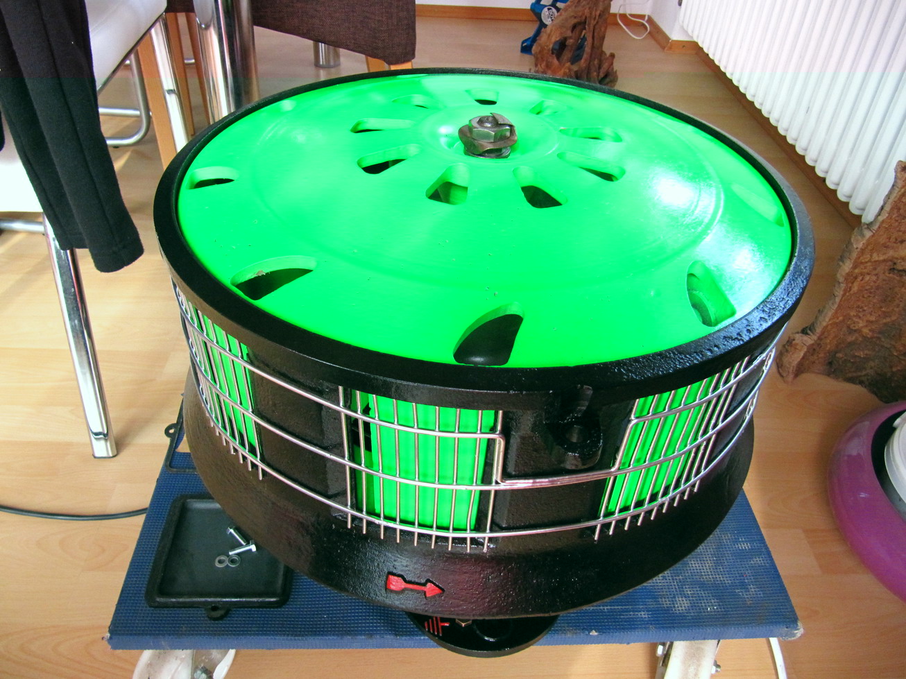

Wow. Sehr auffallend. Leuchtet sie auch unter UV-Licht?
Heuleisen
- Beiträge: 126
Re: restauration meiner Elektror E57 Bj. 1965
das leider nicht.Fox 1 hat geschrieben:Wow. Sehr auffallend. Leuchtet sie auch unter UV-Licht?
solche farben habe ich nicht gefunden.
aber es reflektiert sehr stark.

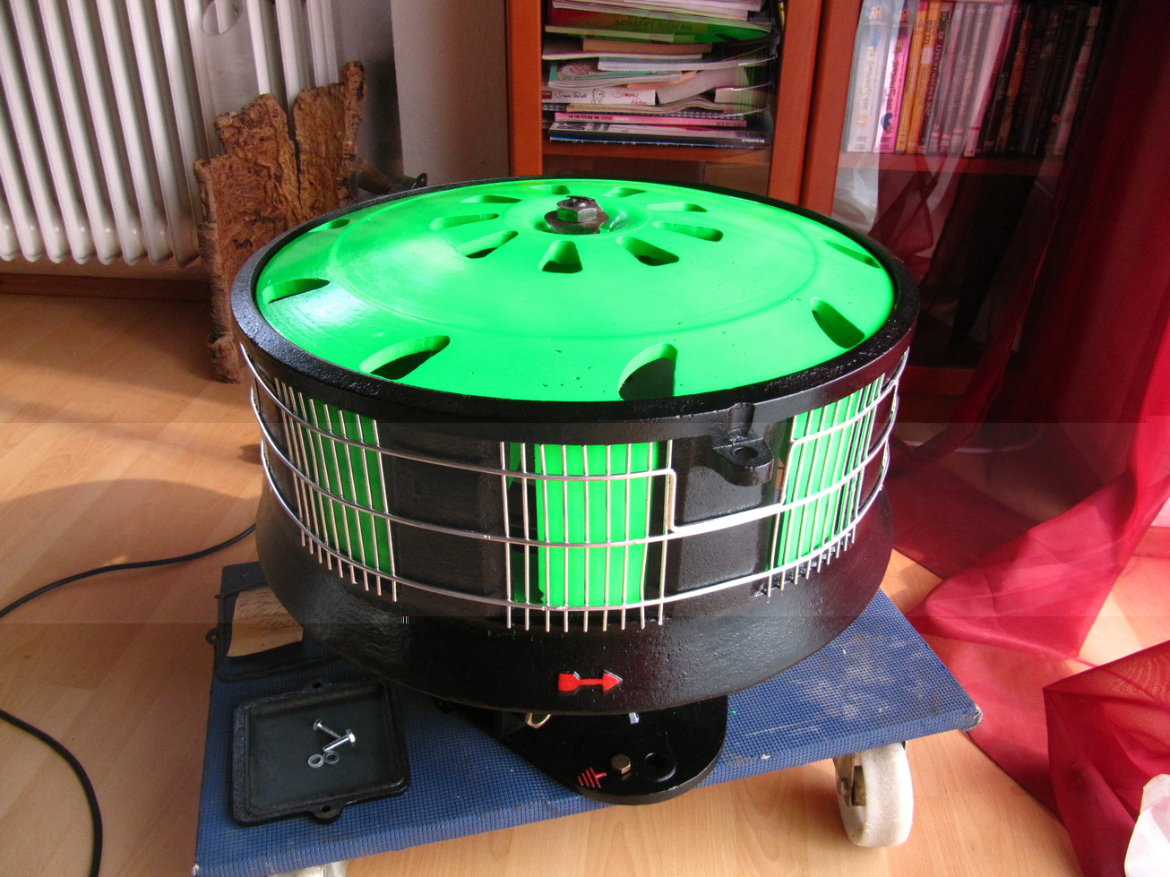

wenn nur eine kleine lampe in der wohnung an ist leuchtet sie richtig "atom"grün.
die farbe heisst neon effekt lack hochglanz.
endlackiert mit klarlach hochglanz.

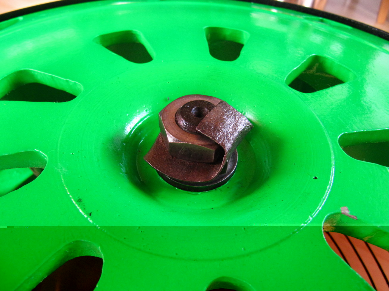

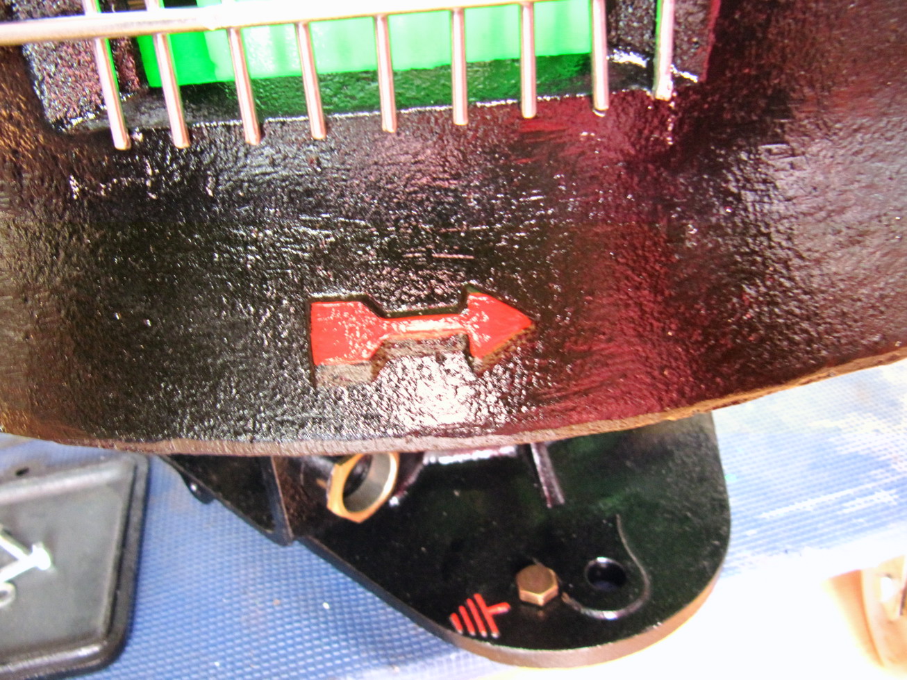

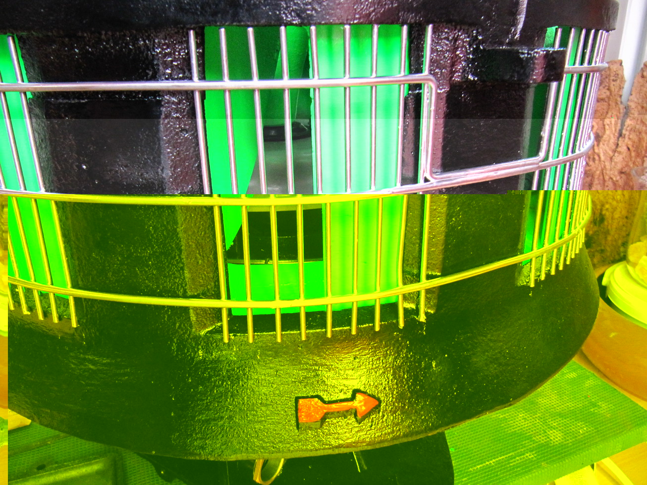

so nun folgen noch einige bilder .

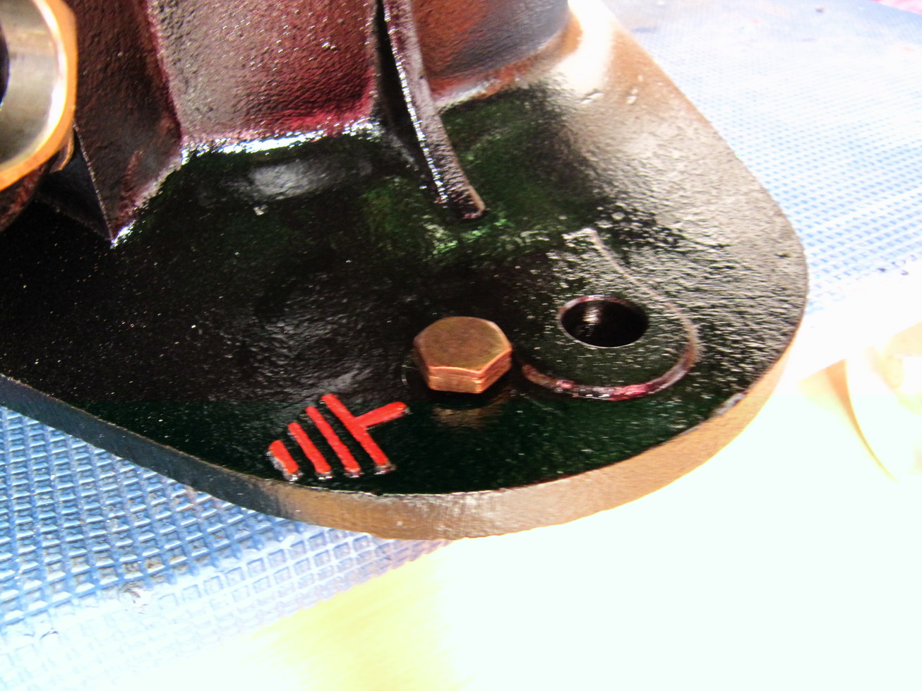

sicht bar auch die details um die ich liebevoll gekümmert hab.
es muss nur noch das kabel angeschloßen werden.
aber da bringt mein werter daddy aus der firma noch einen schöneren stecker und etwas schwarzes 5 adriges kabel mit.
bisher ist es weiß aber das gefällt mir nicht

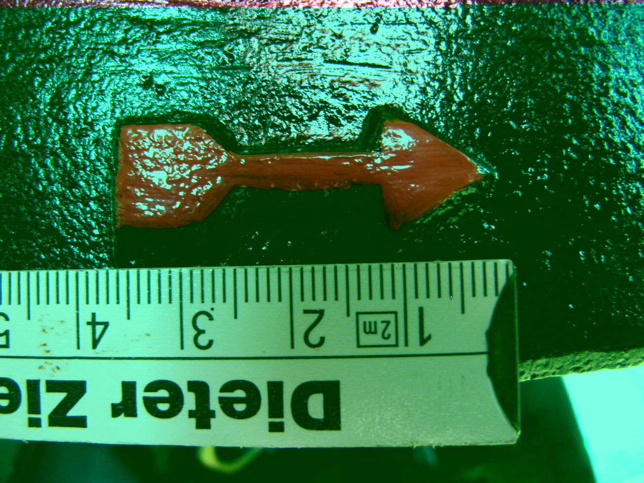

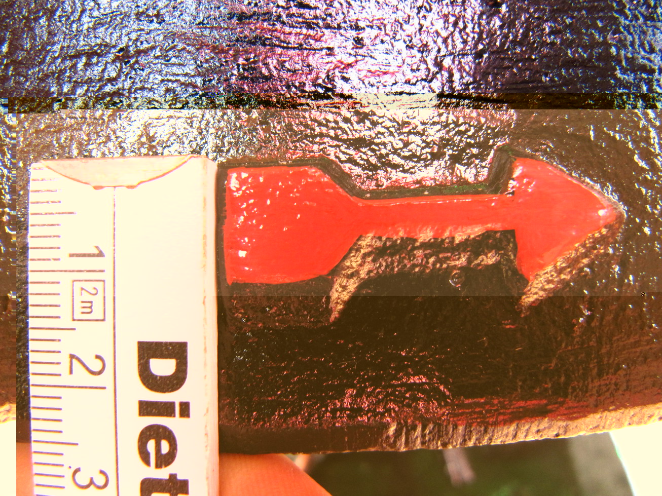

Hi,

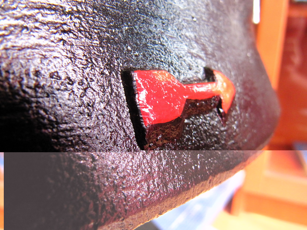

der rote Pfeil sieht ja schon anders aus als die mir bekannten!
Halt mal bitte bei Gelegenheit nen Meter (Zollstock) dran und teil uns das Ergebnis der Länge mit.
Heuleisen
- Beiträge: 126
bei uns in der gegend sagt man auch meter.Land 4-4 hat geschrieben:Hi,
zollstock klingt irgend wie veraltet.
aber,
wieso sieht der anders aus???
wie soll er denn aussehen?
der pfeil an sich ist größer als die fläche die ich bemalt hab.
der form verläuft noch schräg nach unten.
ich stell noch eine nahaufnahme rein.
zu den maßen:
38mmx14mm
ich hoffe es hilft weiter

Prima Aufnahmen!!
Werde morgen mal "meine" Pfeile mal fotografieren und vermessen!

das restaurationsprojekt ist heute fürs erste abgeschloßßen.
die kabel sind angeklemmt und der deckel montiert.
probelauf erfolgreich abgeschloßen.
hab mir an den anschluß für den herd in der küche ein kabel mit stecker montiert, und im spülenunterschrank aufgehängt
die erste wohnung mit 380 volt anschluß... lach...

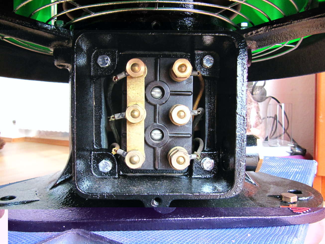

Wenn die E57 im Stern geschaltet ist, geht es, aber im Dreieck kann ich es mir nicht vorstellen.
Heuleisen
- Beiträge: 126
ja was glaubst du denn wie eine sirene läuft...Totusignotus hat geschrieben:Wenn die E57 im Stern geschaltet ist, geht es, aber im Dreieck kann ich es mir nicht vorstellen.
natürlich auf stern. :-)
sieht man ja auch auf dem klemmbrett.
würd sich schön blöd anhören wenn sie in der hochdrehphase noch mal e bissel extra power kriegt wenn du umschaltest.
ausserdem war das die idee von meinem daddy
der ist elektriker und weiß was er tut.
und das kabelmaterial hat eh nix gekostet.
vorher hat er es direkt an der hauszuleitung im sicherungskasten angeklemmt, aber er sagte das ist nur provisorisch-" ich bau dir da mal was richtiges und festemontiertes ein ein..."

Jaja,, die Idee mit der Drehstromdose unter dem Spühlbecken ist gut. Mein einziger Drehstromzugänge ist im Keller. Derzeit bin ich dabei, diesen Misstand zu beheben und einen Außenanschluss mit 32A zu legen (ich bin zwar selbst kein Elektriker, aber ein Fachkundiger wird die Schaltung vor dem ersten Test prüfen).
Zum Tema Stern/Dreieck: Mir ist bekannt, dass es selbsttätig umschaltende Drehstrommotoren gibt, daraus hatte ich voreilig geschlossen, dass dies auch bei Sirenen so ist. Ich dachte immer, auf den Brücken würde kein MP aufgelegt. Mein Fehler. Aber mich wundert trotzdem, dass im Wiki der IG WASI im Datenblatt der E57 bei den Angaben der Stromstärken immer zwei durch "/" getrennte Werte angegeben sind.
- Beiträge: 530
Tüftler haben eine Mechanik entwickelt, die die Rotationsgeschwindigkeit misst und ab einer bestimmten Drehzahl umaschaltet. Ich weiß nur, dass es dieses Verfahren gibt, aber wie genau es funktioniert, weiß ich nicht.
die läuft einfach ohne umschalten!
also nur auf "halber" kraft.
was auch ausreicht.
es ist so ein kompakter motor-ohne kühlrippen usw.
der ist nur für halbe kraft konzipert.
hat mein daddy auch gemeint:
wo ist denn der umschalter?
dann dachte er drüber nach und meinte nur-logisch, es gibt keinen-würd sich ja auch doof anhören.
klingt für mich plausibel.
Er würde eher ein schwarzes rauchwunder erleben! Klemmt man die E57 bei 400V im Dreieck an so kann man sagen asta lavista Eli Motor! Wenn du das tust ist sie hin!Heuleisen hat geschrieben:die läuft einfach ohne umschalten!
was auch ausreicht.
macht doch mal den versuch-
klemm deine mal um und geb strom drauf.
du würdest dein blaues wunder erleben... *g* lach.
