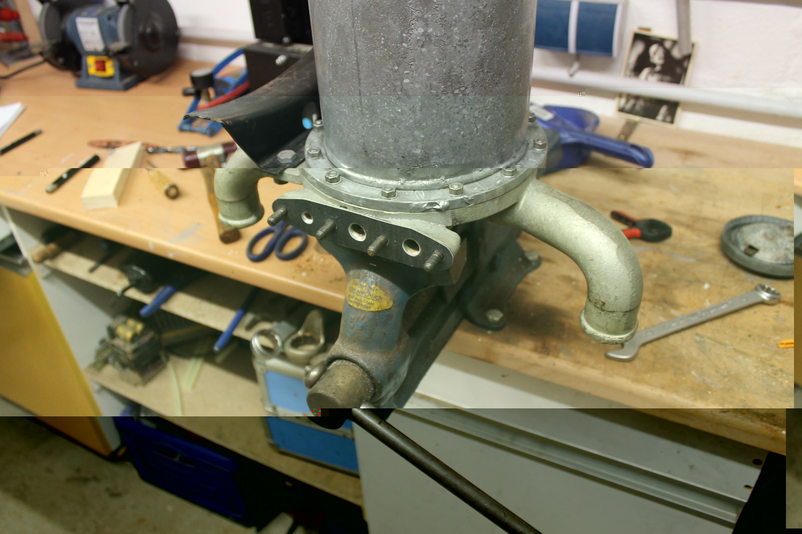

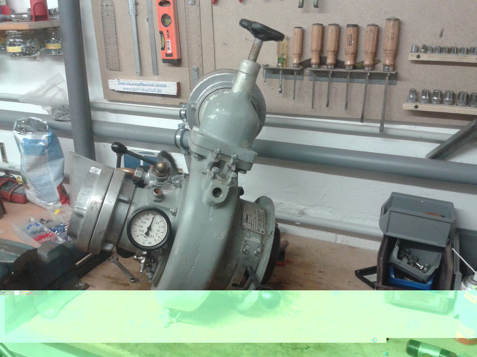

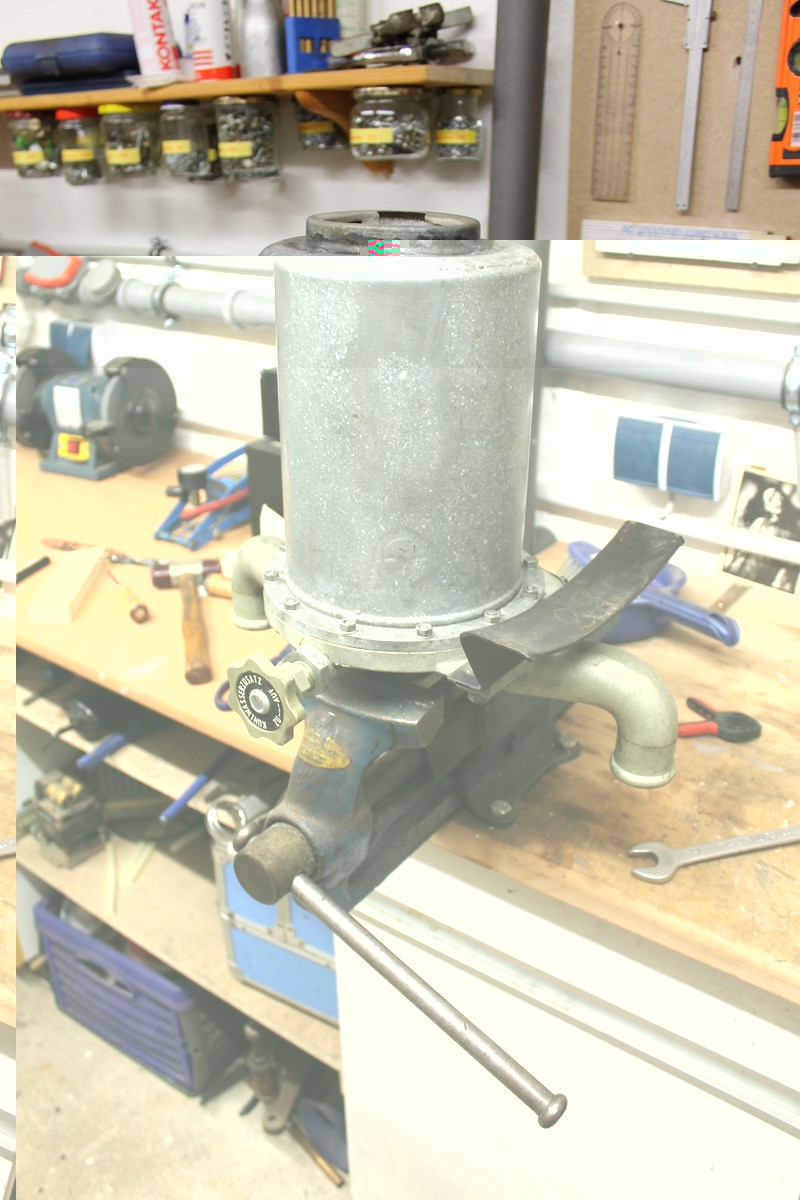

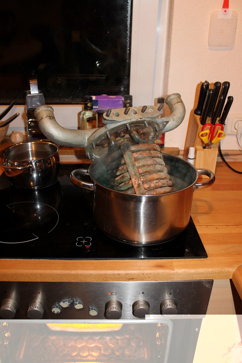

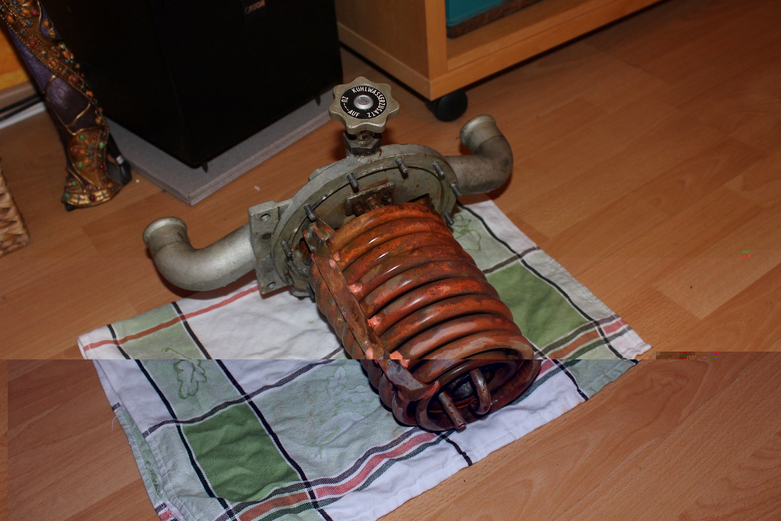

So da ich ja immer eifrig bin, habe ich heute die Kühlleitungen an der Pumpe angepasst
und anschließend schon einmal die Schneidringe auf die Leitungen gepresst.

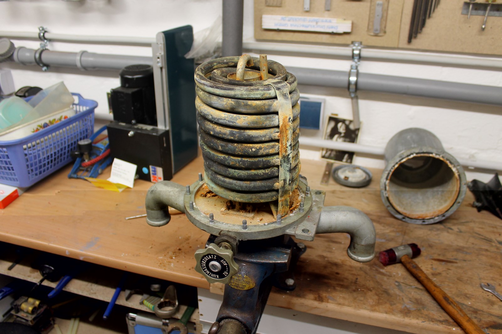

Dann stach mir der Wärmetauscher so ins Auge.

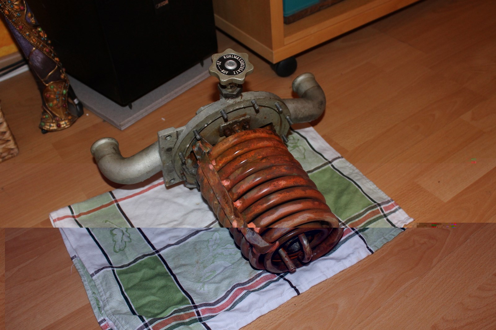

Eigendlich wollte ich ihn ja nicht zerlegen... Aber da ich die Kühlmittelschläuche am Motorblock sowieso tauschen
wollte, habe ich den Wärmetauscher kurzerhand abgebaut und auch gleich im Keller zerlegt.

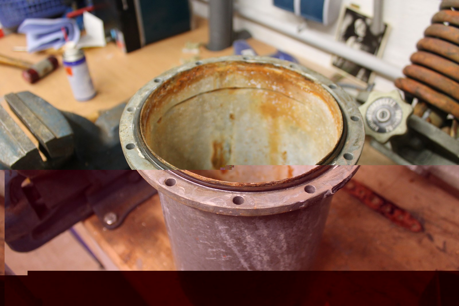

Das Stellte sich dann als gute Idee herraus, da sehr viel pulveriges zeug in dem Teil drin war, ich vermute das es Rückstände
von einem Kühlmittelzusatz sind/waren.
Nach dem Zerlegen habe ich die Kupferspirale in einem großem Topf mit Essig und Wasser auf dem Herd ausgekocht.
Dann habe ich mit Salzlösung die Spirale noch ein mal abgerieben, noch mal aufkochen lassen und dann abgespült.
So ist die ganze nun wieder annehmbar sauber.

Re: Basteln neben Sirenen: Das PA203
Hi,
hab grad dein Projekt entdeckt. Also echt Hut ab, das machst du prima....ich hab noch eine alte Breuer C6 rumstehen.....:-) gehört aber nicht mir!
Mal ne technische Frage: Lief die wirklich beim Ansaugen als Eintopf? Die VW Motoren mit Gasstrahler musste man in der Kaltphase gleich nach dem Start ganz schön quälen...das ging alles (4 Zylinder) über eine Injektordüse.
Noch was: musste man den Wärmetauscher "zuschalten"? Hat der eine O-Ringdichtung?
zu deinen Bildern...wie schmecken wohl das nächste mal die Nudeln???
Essig oder Glysantin? Und wie riechts z.Zt. in eurer Küche?
Nix für ungut ...aber mich hätte man (auch nach 32 Ehejahren) sofort entlassen!
Bitte berichten!
Also wenn die Breuer einen neuen Besitzer sucht.... ;-)
Ja im ansaugen laufen die nur auf eiem Topf, so wie beschrieben.
Bei den TS mit Gasstrahler und Käfermotor sitzt der Gasstrahler auch im Abgasstro, daher braucht man da ordentlich puste.
Aber auch den Motor hier musst "Vollgas" geben beim umschalten auf ansaugen, sonst geht er aus.
Zuschalten musst du den Wärmetauscher nicht, der hat dauernd Durchfluss, (wenn die Pumpe Wasser hat) und Motorseitig geht das nach
Prinzip des Thermosyphon. Was meinst du mit O-Ring?
Ach das ist nen Edelstahltopf, und Essig ist schließlich auch im Essen.
Mit Glysantin hätte ich natürlich später da kein Essen mehr drin zubereitet.
Und das sowieso eine der Töpfe war, die wir noch nie Benutzt haben :-)
Ich bin ja gerade mal 4 Monate verheiratet, aber meine Frau sagt dazu nur: Solang du alles wieder sauber machst.
Hat natürlich gut die Nase frei gemacht, aber das Fenster dabei auf, war das alles ganz gut auszuhalten.
Brav! (ich mein die Küche :-))
mit O-Ring mein ich das auf dem Bildausschnitt markierte Teil.
Oder ist dort vllt. eine Papierdichtung die du entfernt hast?
- Beiträge: 1814
Also der Topf kam gerade aus dem Geschirrspüler... Ist jetzt wohl meiner... :-D
Ja da hast du recht geschaut da ist ein O-Ring drin. :-)
Du achtest ja arg auf Details ;-)
Hast du nen neuen - damit es wieder dicht wird?
Wenn nicht schreib mal die Maße...(Innendurchmesser x Stärke)

- Beiträge: 1814
Joa doch ich hab schon einen aus meiner Ksite da drauf gewürgt. Stärke könnte man nicht mehr festellen, der ist jetzt quasi dreieckig in der Form, der Alte.
Ist schon wieder zusammen ;-) Bilder dazu folgen heute Abend.

- Beiträge: 1814

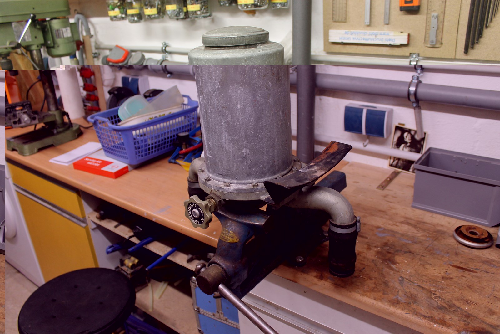

Zusammenbau Wärmetauscher
So Leute weiter geht's!

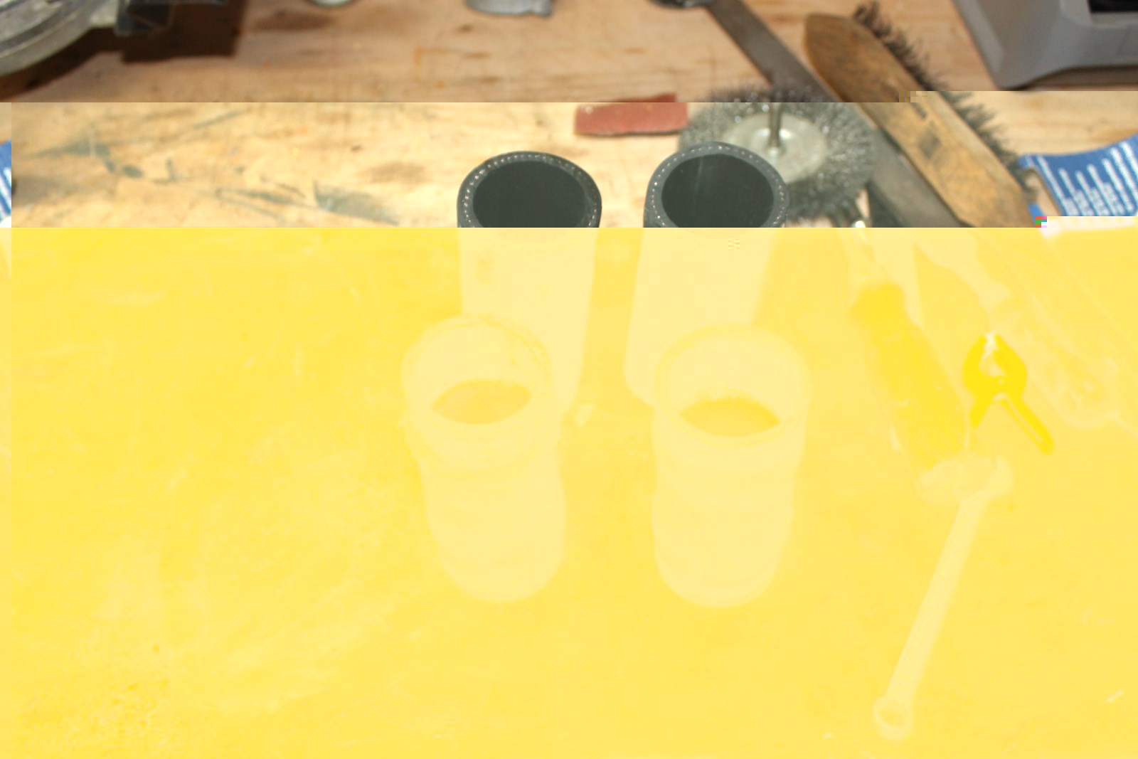

Vorgestern habe ich den Wärmetauscher wieder zusammen gefummelt, nichts groß spektakuläres.
Dann noch die Schläuche gewechselt, nachdem das Paket von GLS mit 60cm Schlauch kam.
Das war eine würgerei sage ich euch die da drüber zu bekommen...! trotz Siliconspray :D
Aber die alten Bandschellen konnte ich für die beiden Stellen zumindest wieder nutzen :-)
So die restliche Beschreibung steht über den Bildern :-)

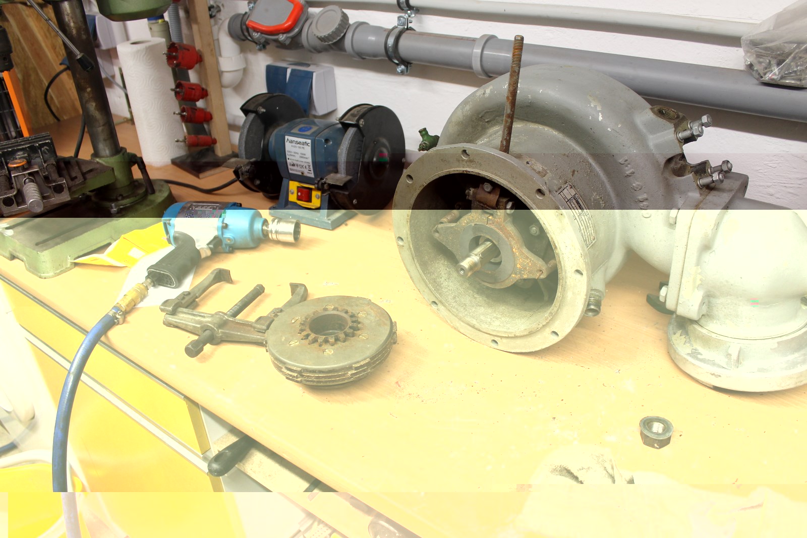

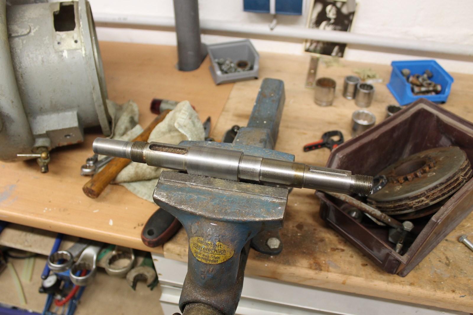

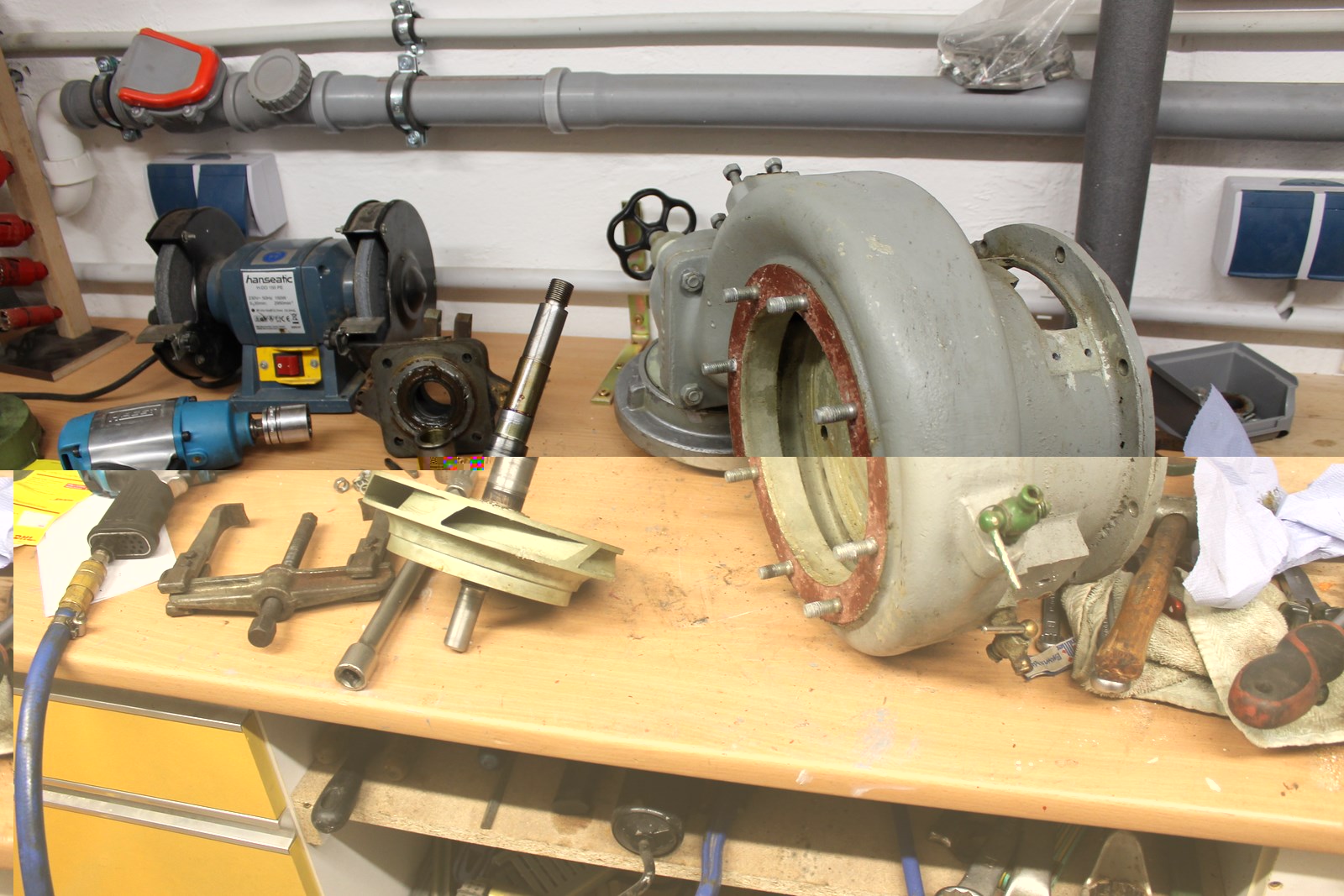

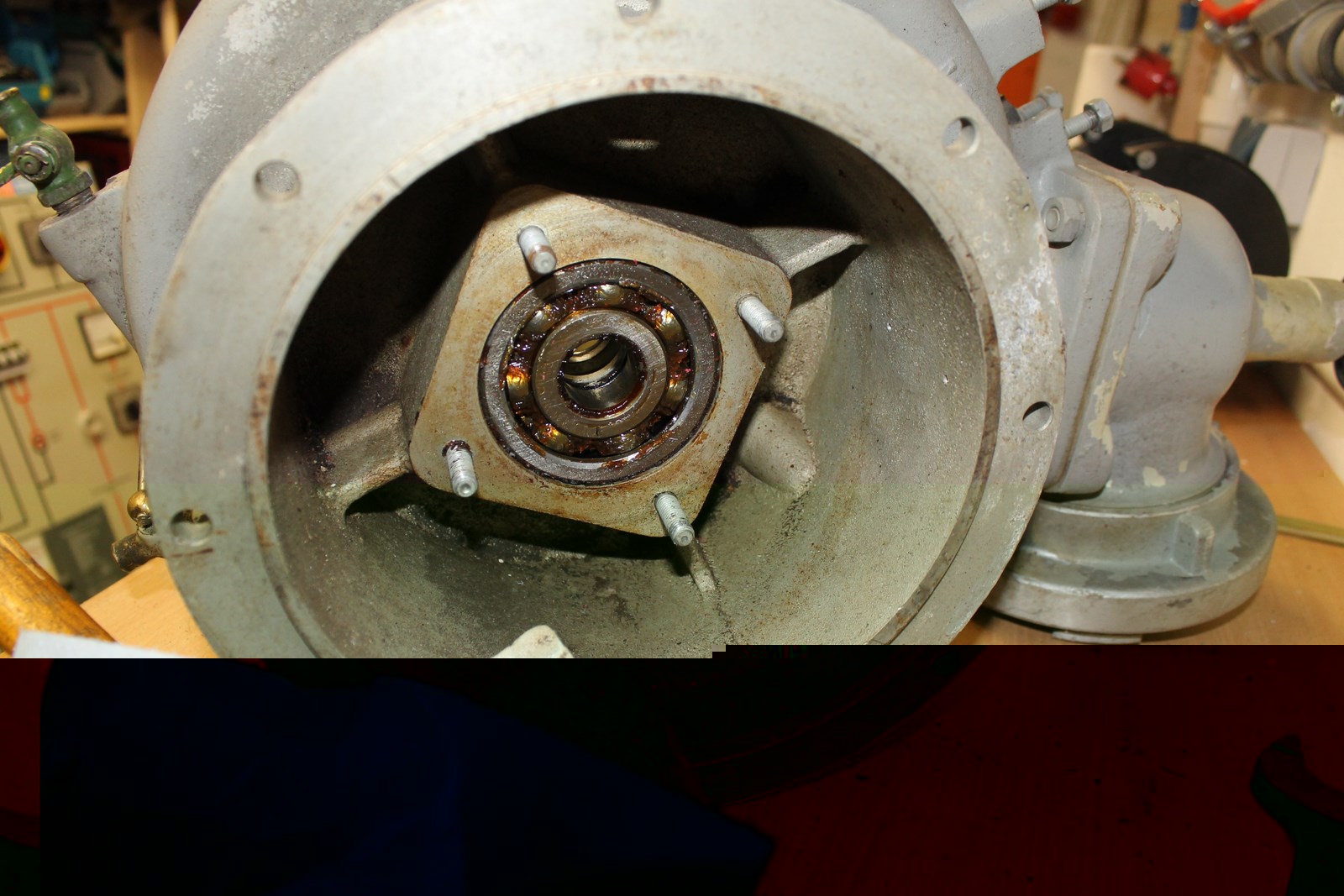

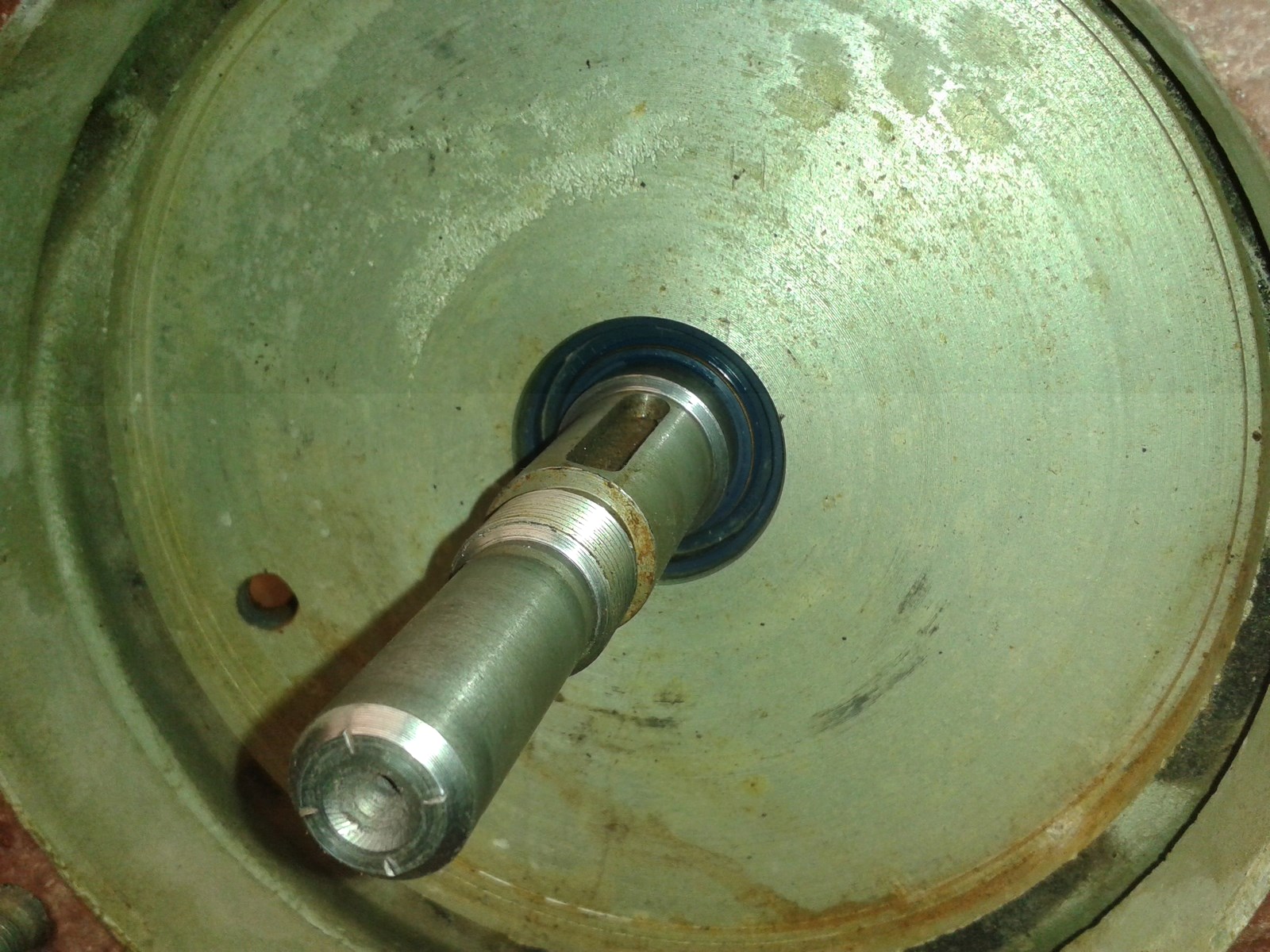

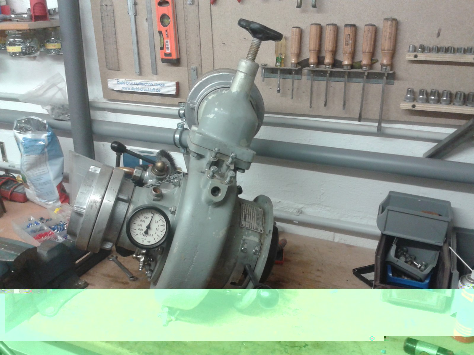

Zerlegen der eigendlichen Pumpe

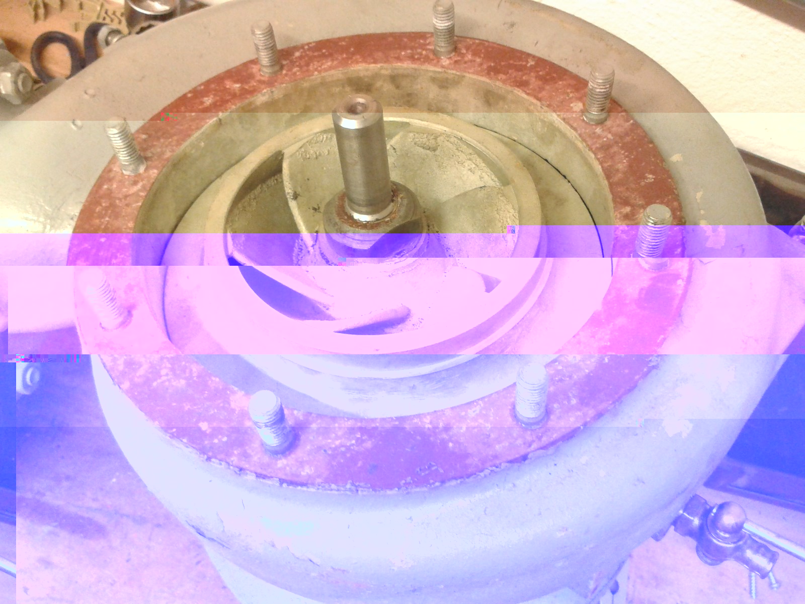

So dann noch der Aktuelle Stand
Gestern habe ich die eigendliche Pumpe demontiert... 35 Kilo! So viel zu Aluminium :D
Da ich den Wasserseitigen Wellendichtring gerne gegen einen aus Viton mit Nirofeder tauschen würde, musste ich das Aggregat Wasserseitig zerlegen.
Soweit so gut, allerdings hat das Laufrad keinen Ansatz für einen abziehen...
Also dir Rückseite auch komplett einmal demontieren, (es hat gedauert bis ich gemerkt habe, das die Mutter an der Kupplung Linksgewinde ist :-D )
das ich die Welle mit dem Laufrad herausziehen konnte. Dann gingt das Laufrad ganz leicht von der Welle.
Dann habe ich den Radialwellendichtring ausgebaut und die Pumpe kupplungsseitig wieder zusammen gebaut, den Dichtring kann ich auch einbauen,
wenn die Welle verbaut ist.

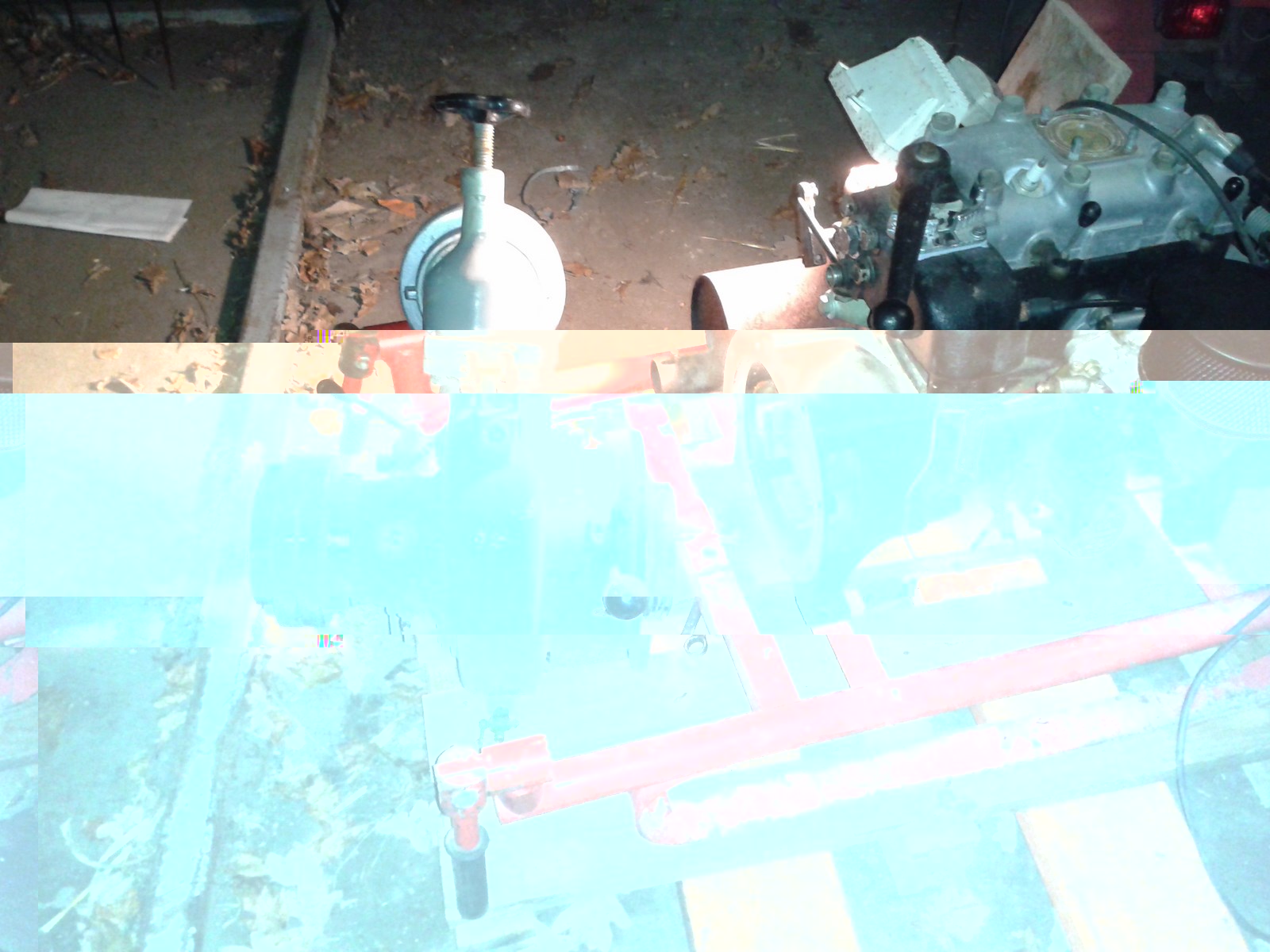

Dann habe ich Tank, Untergestell, Tankspannbänder und Griffe zum Glasperlenstrahlen und Grundieren gebracht. In einer Woche kann ich es abholen.
So anbei dann die Bilder, Beschreibung wie immer in der Bildüberschrift :-)

- Beiträge: 1814
Re: Basteln neben Sirenen: Das Jöhstadt PA203, auch Lenzpump
a) Ja alles was nicht Wasserberührt ist also Vergaserflansch, Kopfdichtung
b) Die sind so weich.... Das ist Schonbacke :D Nee Scherz, hab ich mir noch keinen Kopf drum gemacht.
c) Joa sie klappert schon, aber hat kein Radialspiel an der Welle. Ist ein Erbstück von meinem Uropa :-)
Wir haben noch eine Selbstgebaute richtig hochwertig, aber da muss der Motor montiert werden eben so wie der Spindelrückzug.
Die ist auch ein Stück größer. Aber was teuers lohnt sich bei sowas für mich nicht... 80% bohre ich sowieso mit der Hand.

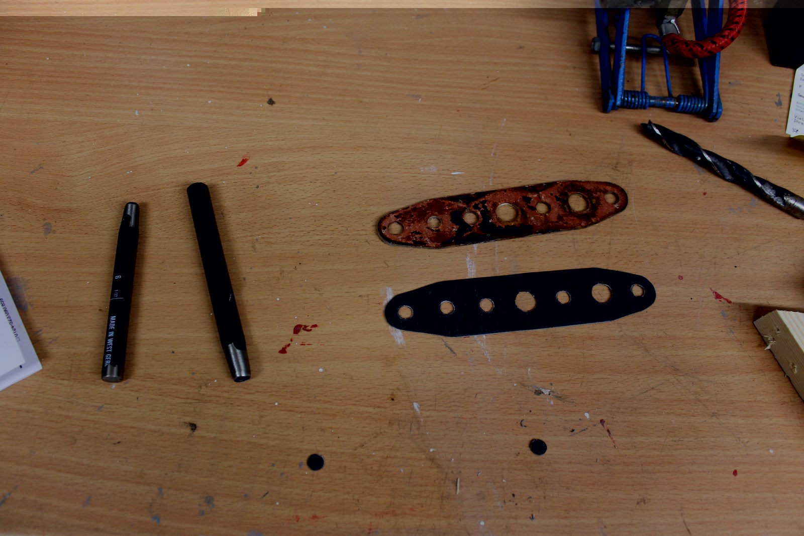

Zusammenbau der Pumpe

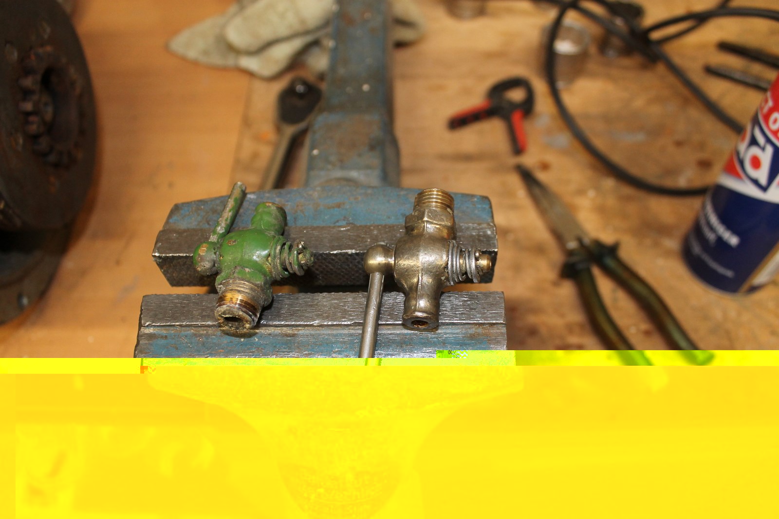

So viel ist nicht passiert, aber ich stell mal wieder drei Bilder rein.
Der Wellendichtring in der Pumpe ist nun doch aus NBR, die beiden für den Motor habe ich aus Viton bestellt.
Solange muss ich nun warten, denn die Pumpe kann ich erst wieder Montieren, wenn die Dichtringe getauscht sind.

warum geht dein Eingangsmanometer nur bis 0,1(kann ich nicht lesen) falls es bar sein sollte wäre es nur ca. ein Meter Saughöhe.?
Ein bisschen unrealistisch gell?

Die Anzeige ist in MPa ;-)
0,1MPa = 1 bar
0,1MPa = 1 bar
