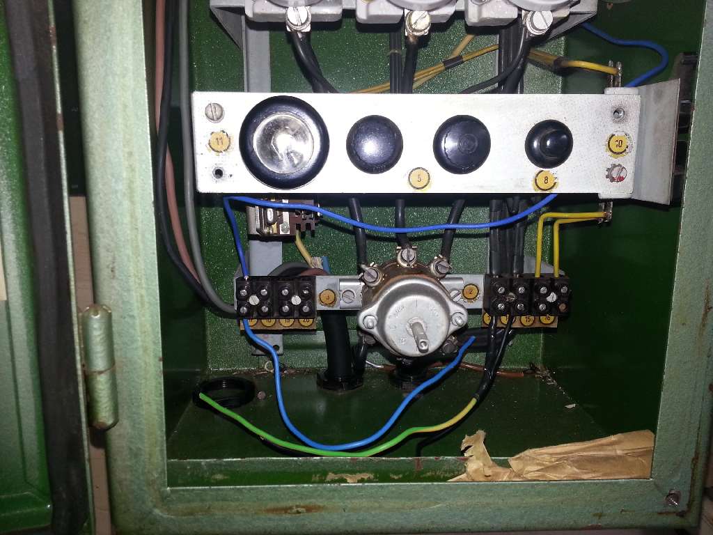

Interessant ist auch Dein Schützkasten, Du scheinst ja noch das Originalschütz drin zu haben. Haben sie das Postrelais ausgebaut oder ist es auf den Fotos nur verdeckt?
Ja das kann ich dir jetzt gar nicht so genau sagen. Ich glaube es ist schon draußen. Ich werd mal gucken :)
Ich häng hier nochmal ein anderes Bild an, vielleicht erkennst du darauf mehr :)

Es ist noch drin, Du hast es richtig unter der Meldeleuchte lokalisiert. War eben nur verdeckt. Hätte mich auch gewundert, wenn es weg gewesen wäre. Aber man weiß ja nie... ;-)

Re: Projekt Mastaufstellung DS977
Hab mir gerade nochmal das Foto angeschaut. Den Kabelrest an Klemme 13 + 14 solltest Du unbedingt entfernen. Auf Klemme 14 liegen volle 230V, wenn das Ende nur abgeknipst ist machst Du vielleicht iregendwann mal nen Satz und weißt nicht, wo es herkommt. Oder es gibt vielleicht nen Schluß zum Gehäuse und dann ist die Sicherung vom Steuerstromkreis hinüber...

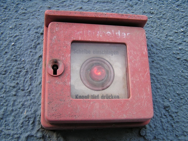

Danke Haumei, das wusst ich gar nicht. Dementsprechend werd ich die Reste umgehend entfernen. Die 13+14 sind doch laut Schaltplan die Klemmstellen für einen zweiten Druckknopfmelder. Ich wollte vom Schuppen (wo der Schaltkasten jetzt hängt) bis zur Laube noch ein Kabel legen und einen Drucktaster (siehe Bild) installieren, mit dem man dann die Sirene ansteuern kann. Der würde dann an die 13+14 rankommen oder?

ds977john hat geschrieben:Danke Haumei, das wusst ich gar nicht. Dementsprechend werd ich die Reste umgehend entfernen. Die 13+14 sind doch laut Schaltplan die Klemmstellen für einen zweiten Druckknopfmelder.
Ich auch nicht, aber wenn man mal drüber nachdenkt: Was war denn unter dem Knopf in den Meldern immer drunter? ;-)
