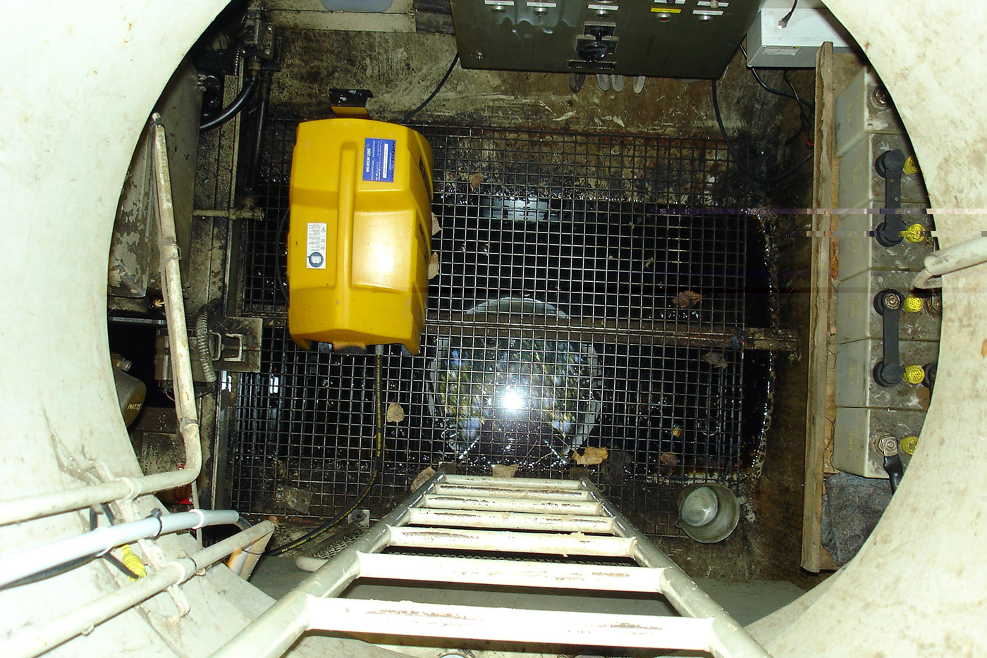

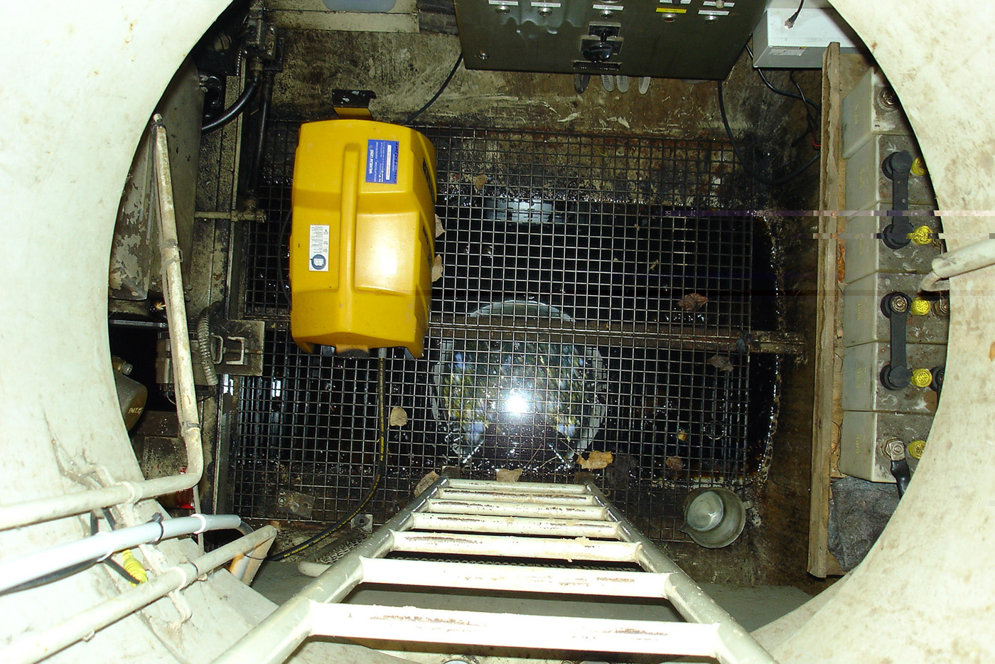

Blick von oben in den Maschinenbunker

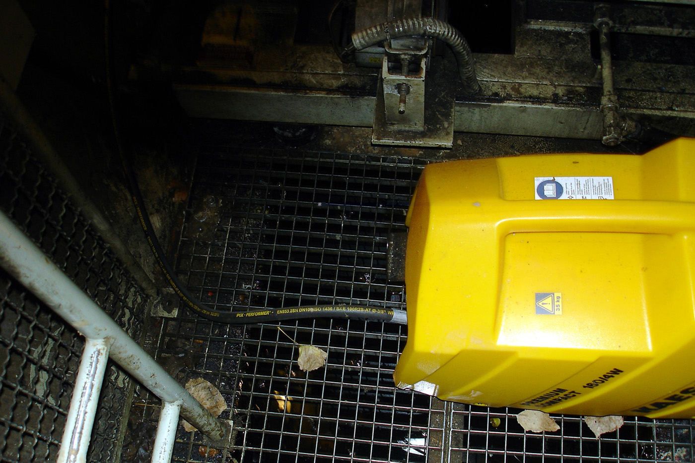

Abgehende Druckluftleitung

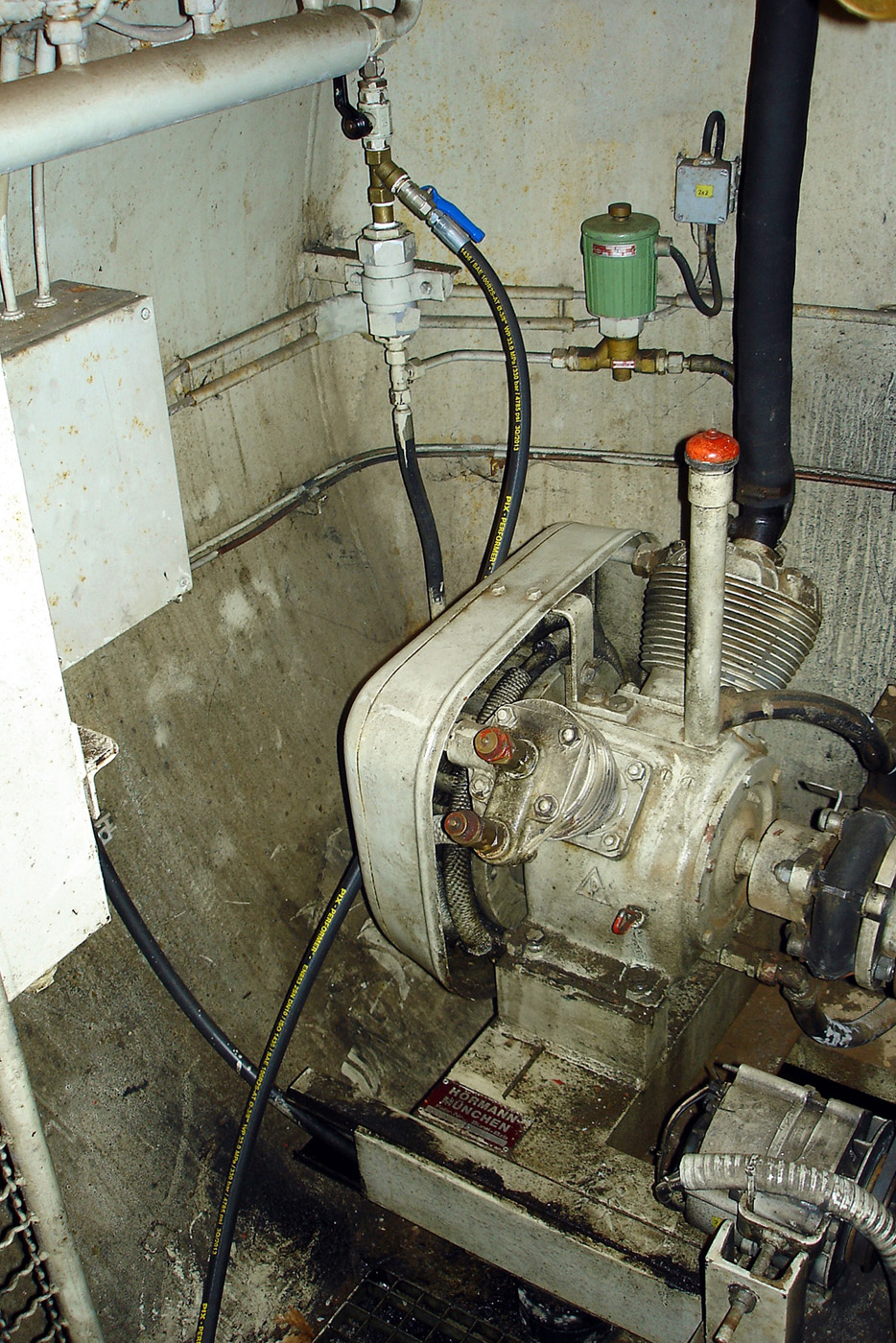

Neue Druckluftleitung zum Druckluftbehälter mit blauem Absperrhahn

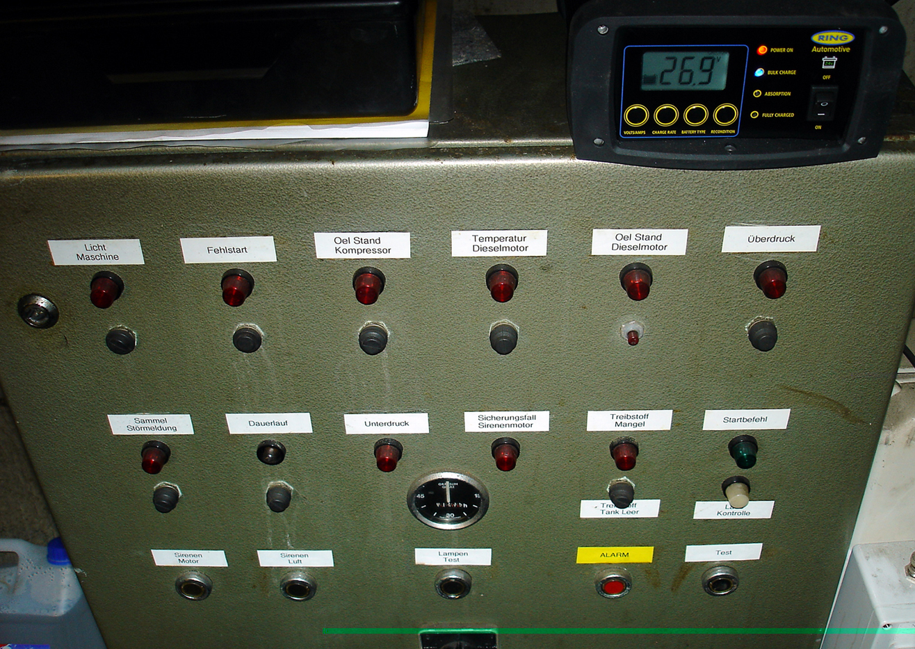

Neues elektronisches Ladegerät für die Batterien auf dem alten Schaltschrank, der noch in Betrieb ist

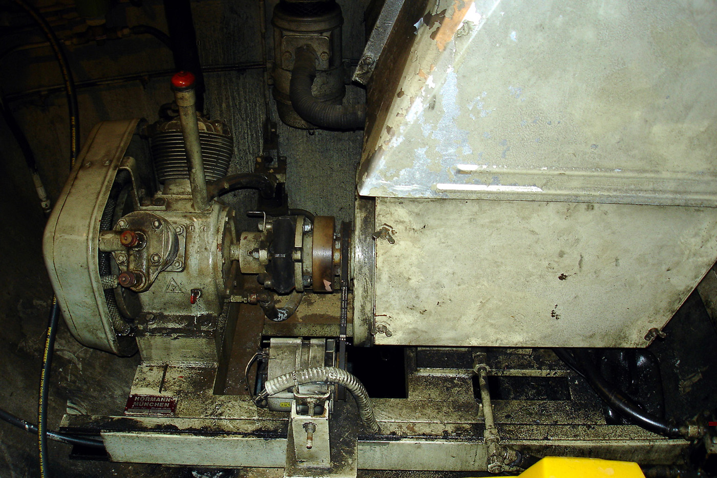

Hier noch der alte Kompressor, Generator und Dieselmotor (unter der Abdeckung)
