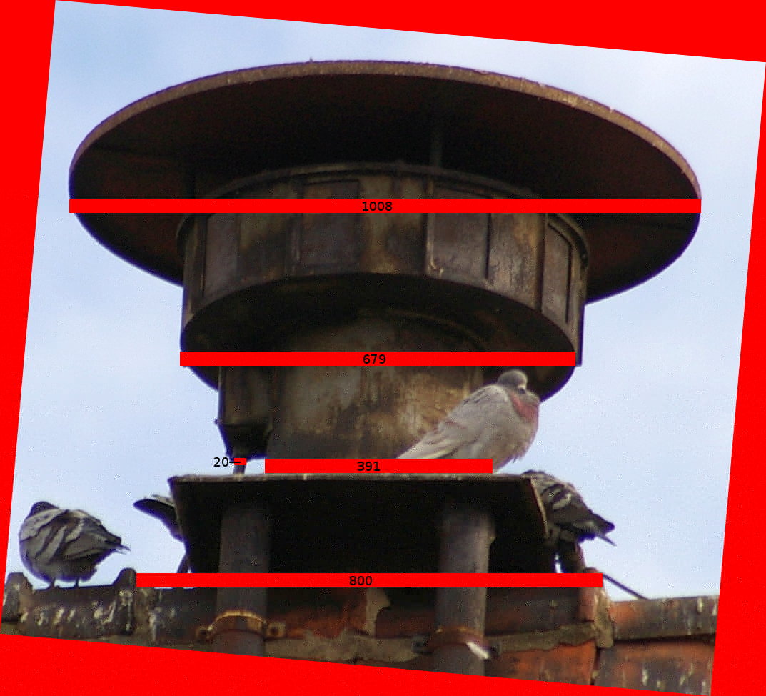

Ich hab mir die Fotos gerade auch mal zu Gemüte geführt. Wenn man die Firstziegel des Daches als Anhaltspunkt für die Größenschätzung nimmt kann man sich gut vorstellen, wie groß das Gerät ist.
Ein Firstziegel hat etwa 40cm sichtbare Fläche und wenn alleine der Durchmesser des Motors schon in dieser Größenordnung liegt,
dann hat das Lüfterrad geschätzte 68cm Durchmesser (Wenn's reicht). Beim Anschlusskabel vermute ich eine Drehstromleitung mit 4x6mm² oder 4x10mm².

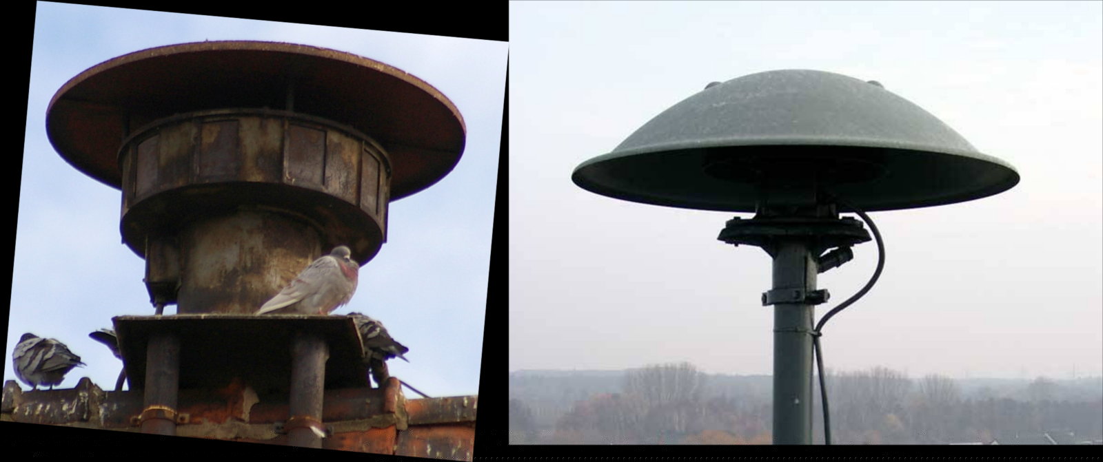

Glockengießer hat geschrieben: Ein Firstziegel hat etwa 40cm sichtbare Fläche
Danke für die Information, ich habe das mal als Referenz benutzt:
Alle Maße in mm.
Das Kabel hat etwa 20mm Durchmesser.
Ein modernes 5x1,5mm² hat ziemlich genau 10mm, was größeres habe ich nicht zur Hand zum vergleichen.
Welcher Querschnitt wäre das etwa?
Kann mir jemand den Dach- oder Kopfdurchmesser einer anderen großen (L1, E57,...) verraten (Steht leider nicht im Wiki...)?
Dann stelle ich die im Maßstab daneben.

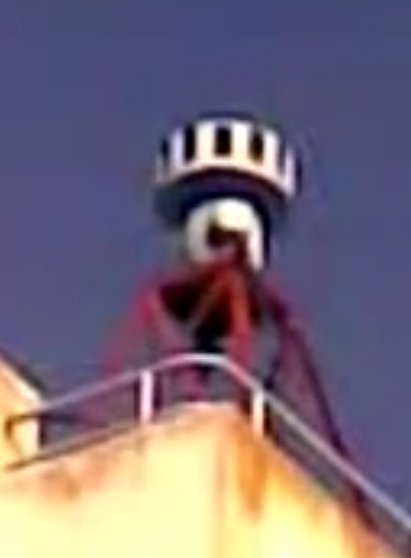

Tech Felix
Beiträge: 16
Registriert: Montag 13. März 2017, 14:08
Re: Miltenberg - WWII-Sirene
Beitrag von Tech Felix »
Hallo zusammen, ich äußere mich nun auch mal zum Thema. Also ich habe einen guten brkannten, von dem ein guter Kollege bei der Feuerwehr Miltenberg arbeitet. Er sagte mir, er würde ihn mal bezüglich einer Besichtigung eventuell sogar eines Abbaus fragen, sodass diese schöne Sirene nicht davon rostet sondern (in meinem Sirenenlager) trocken und behutsam aufbewahrt wird. Momentan ist dies noch eine Spinnerei, jedoch stirbt die Hoffnung ja schließlich zuletzt. Genaueres Teile ich euch dann mit, wenn es soweit ist, bzw ich neue Infos dazu habe.

Beiträge: 1805
Das Tor steht bestimmt unter Denkmalschutz.
Da wird es schwer mit Abbau, die Aussenansicht darf nur mit Antrag beim Denkmalamt
