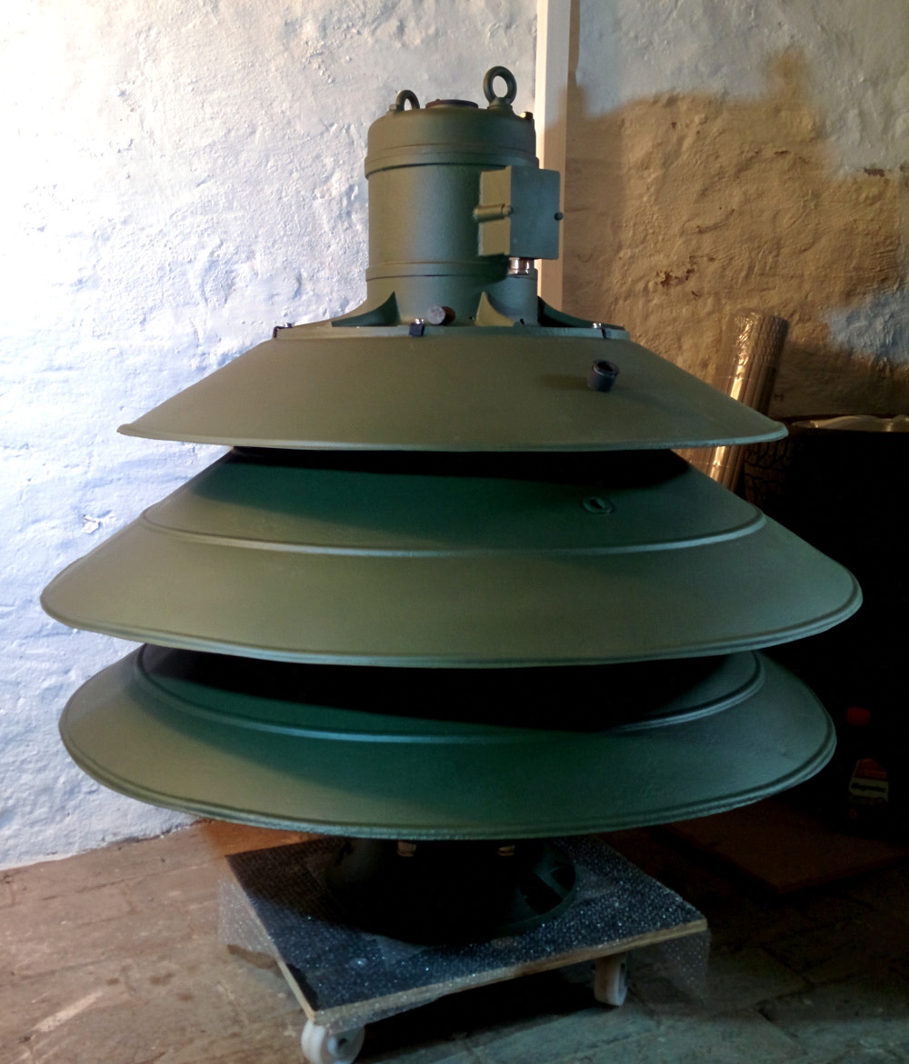

Hat echt was! Wenn man überlegt, wie sie vorher aussah, und jetzt in fabrikneu ;-) Saubere Arbeit, ich freu mich auf das Endprodukt!

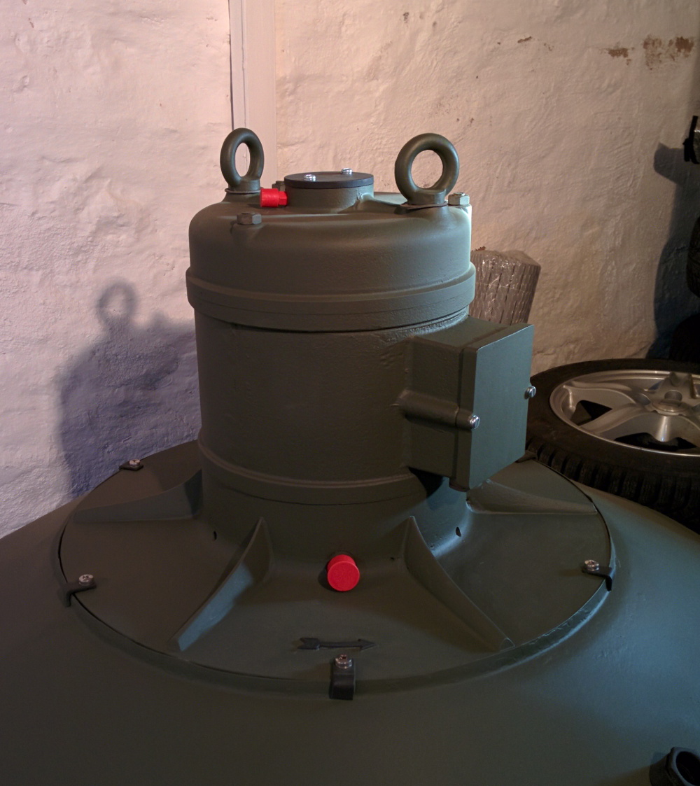

Kleiner Einblick in den aktuellen Stand. Inzwischen wurden die Anschlusskästen mit neuen Schrauben und Dichtungen versorgt. Ebenfalls die Messingschrauben für die Anschlüsse selbst. Der Drehrichtungspfeil der F2 wurde bereits Schwarz lackiert. Die Typenschilder wurden, wie auch bei meiner E57, mit Schrauben befestigt. Von Nieten bin ich nicht so der Fan ;) Die Schilder an sich wurden nur grob gereinigt. Hier soll etwas "Geschichte" übrig bleiben.
Als nächster Schritt sind die Staufferbüchsen dran. Diese sollen Rot werden. Natürlich wird "ERDE" und der Pfeil an der L1 auch noch Schwarz. Das Gitter der L1 muss noch ersetzt werden.
Kleine Freude: Ggf. werde ich die Sirene auf dem elterlichen Stall montieren ;) Schau'mer mal...

Hut ab!
Das Ding sieht richtig verdammt geil aus.
Solltest du sie draussen aufstellen dann gönn ihr noch eine schön dicke Schicht matten Klarlack.
Hast du eine Adresse für neue Staufferbuchsen gefunden oder nimmst du die alten?

Korrekt, wenn sie aufgebaut wird kommt auf alle Fälle noch Klarlack drüber.
Zwei der Staufferbüchsen sind noch gut in Schuss und wurden wieder verbaut. Eine hat am Gewinde einen üblen Schaden und wurde ersetzt. Hatte diese über einen Lieferer für Landwirtschaftstechnik erhalten. War die letzte Verfügbare ;)

Extraklasse, auch ich ziehe den Hut!

Wirklich ein Traum... Ein Traum wird Wirklichkeit... Ihr wisst, was ich sagen will ;)
Der Klang der Hochtoneinheit ist schon unverwechselbar genial, aber die Tieftoneinheit habe ich noch nie live gehört.

Super Arbeit, gefällt mir sehr. Warum hast du die Anschlagösen lackiert? Hällt das die Farbe aus wenn man die Ösen zum Anheben der Sirene belastet?

Die sahen furchtbar aus! Also gab es nur Neu oder Lackieren ;-) Mit Schlupf passiert der Farbe nur geringfügig was...ansonsten kommt nach der Montage noch ein Klacks Farbe drauf.

Eigentlich hatte ich geplant die Stauffer in RAL 3000 zu lackieren. So kennzeichnet die BW Öl-Einfüllöffnungen, Ablassmöglichkeiten, und Abschmierpunkte an ihren Fahrzeugen. Ich hatte es nicht nur geplant sondern auch gemacht... Sah schrecklich aus, zieht zu viel Aufmerksamkeit auf sich und passt m.E. nicht an diese Sirene!
Somit hatte ich mich dazu entschlossen die Stauffer ebenfalls (wie Gitter, Spannpratzen, kleine Anbauteile) in Schwarz/Matt zu lackieren. Gefällt mir eindeutig besser, wenn auch der Effekt des "schnellen/einfachen finden" erstmal weg ist. Die Sirene ist kein Fahrzeug mit vielen "versteckten" Zugängen zum Abschmieren sondern eher übersichtlich.

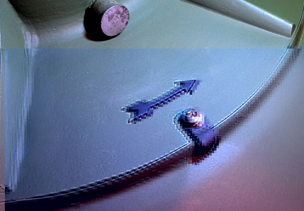

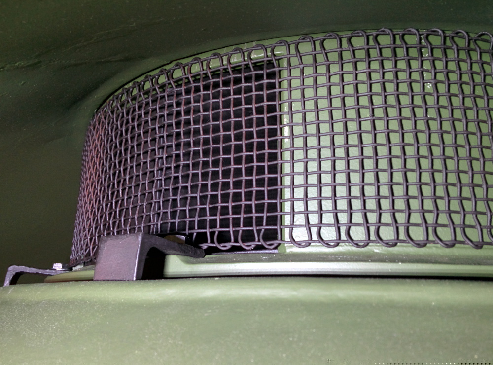

Heute habe ich der L1 ein neues Gitter gegönnt. Alles aus Draht vor Ort erhältliche Material gefiel mir nicht bzw. hatte sehr weite Abstände (wenn der Finger durch passt, ist es eindeutig zu groß...). Aus dem Grund habe ich mir zum Test einen Laubschutz für Dachrinnen mitgenommen. Diesen entsprechend geschnitten und an der L1 angepasst. War gleich begeistert und habe es so belassen. Passt vom Farbton sehr gut zu meiner Sirene und macht m.E. optisch was her.
Nebenbei wurde jetzt auch der Richtungspfeil der L1 lackiert (noch kein Bild).
